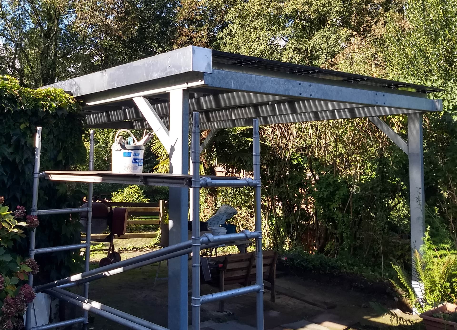

Bei einem Solarcarport macht es Sinn, bifaziale Paneele zu nehmen. Ich habe mir dafür einen Rahmen gebaut, bei dem die Module direkt ohne weitere Montageprofile verschraubt sind. Bei wolkigem Wetter mit etwas Sonne recht gute Erträge,
Ein nettes Projekt, bei dem sicher nicht nur ich Interesse an einer detaillierten Beschreibung habe (In einem neuen Thread).
Kein Problem mit Dehnungsgeräuschen im Sommer?

Bisher nicht beobachtet. Da sich der Rahmen ja auch mit erwärmt, ist die Differenz wohl eher kleiner als bei einem Hausdach.

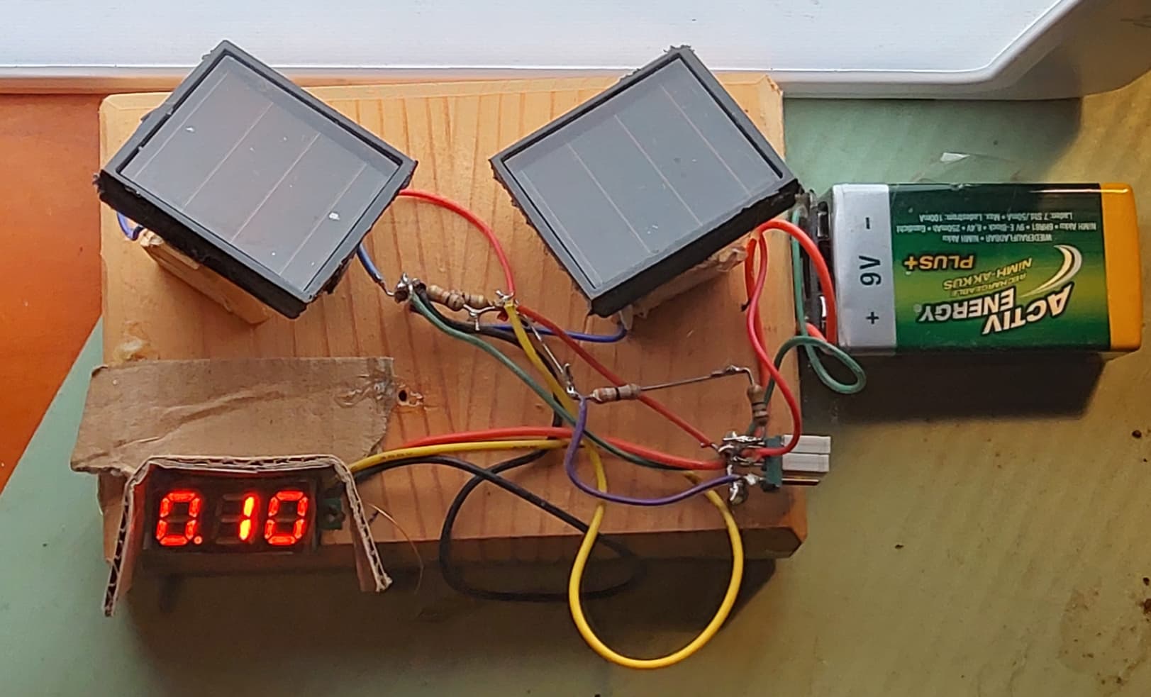

Ein Modell und ein Amperemeter machts einfach möglich.
Habe heute gerade wieder mit einem Mini Modul Kategorie Solar LED Vergleiche durchgeführt da ich mein kaum bewegtes Auto solar befeuern will.
Flach liegend 35 mA
Vertikal O 12 bis W ist freier 20 mA
Bei direkter Sonne liefert es über 300 mA.
Mit sowas kann man alles relativ testen, habe auch ein richtiges Mini Modell mit zwei schwenkbaren Feldern 4x4 cm plus Strom Anzeige.
Das kann man durchaus brauchbar linear auf W hochrechnen.
Schön. Hast du schon einen Thread zur genaueren Beschreibung aufgemacht?
So ein Übersichtsbild von der Seite außen sagt ja wenig über die Realisierung.
:slight_smile: Wo ist der esp, der beide gleichzeitig misst und das ganze direkt in HA hochschiebt?
HA, haha.
Kein Netz zum fischen da.
Der esp wurde durch einen anna log Mischer ersetzt. Eins zwei oder beide.
