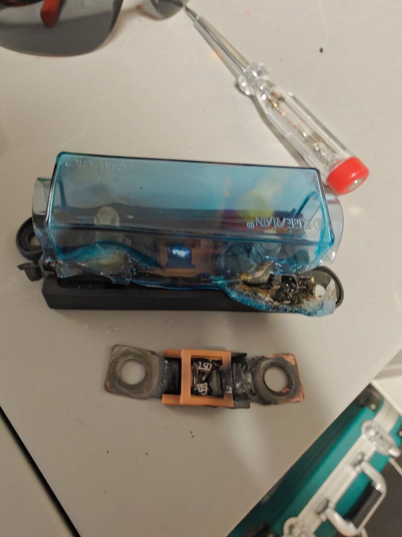

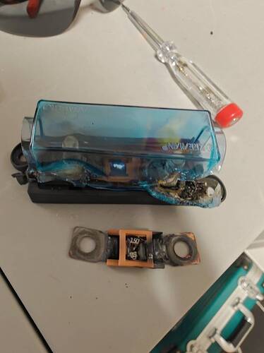

MEGA Sicherung wird extrem warm und hat meinen Sicherhungshalter zerschmolzen...

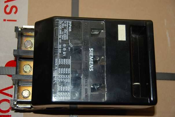

servus, hast Du vielleicht Bild von den Siemens?
ABB Produktionsstandorten in China, Indien, Argentinien oder Bulgarien
den hier in größe 00
da ist das scharnier aus stahl und nicht aus plastik wie bei den neuen trennern. ich hatte mal nen neuen etwas stärker gezogen und schon abgebrochen
seit dem nur noch die alte qualität

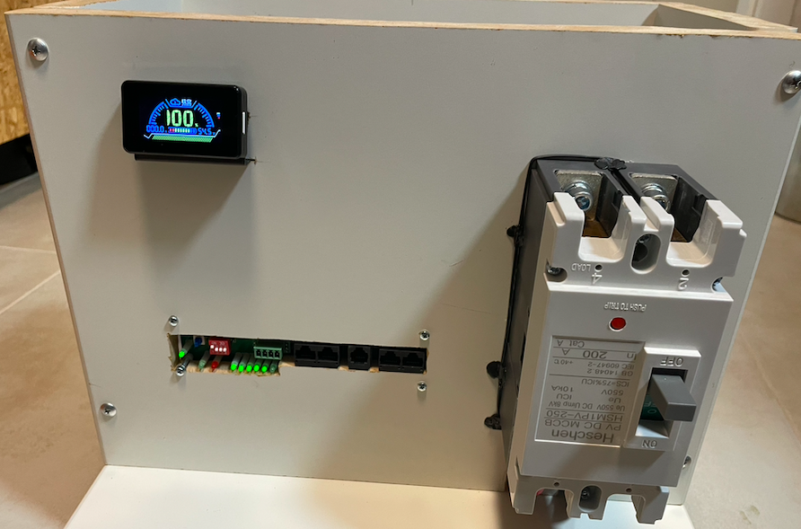

das ist meiner, ist aber der große weil mir reichen 160a nicht

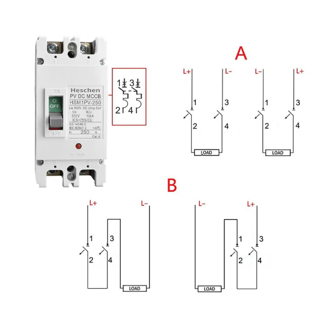

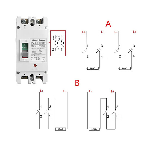

Mal ne andere Frage, der DC Trennschalter hat laut Anschlussdiagramm eine bestimmte Anschlussrichtung und zwar von Oben, von anderen Namhaften Herstellern habe ich gesehen, dass die Anschlussrichtung egal ist. Meint Ihr macht es einen Unterschied wie man den anschließt? Momentan habe ich den zwar laut Plan verkabelt, aber musste den Schalter auf den Kopf drehen, sieht irgendwie seltsam aus.

Wenn die Funkenlöschkammer durch einen Magneten unterstüzt wird, ja.
@nimbus4 nein, die löschkammer ist rein mechanisch. Zumindest sieht man da nichts. Mehrere YouTuber haben das Teil zerlegt…
Dann ist ein Magnet sehr wahrscheinlich kein Argument .
Ansonsten könnte ich mir noch vorstellen, dass die Abnutzung der Kontaktoberflächen in der Funkenlöschkammer von der Polarität abhängt.
Beim WIG-Schweißen von Alu arbeitet man z.B. im AC Modus, weil das "Herausziehen" von Ionen aus dem verflüssigten Bereich notwendig ist, um die Oxidschicht aufzureißen.
So etwas möchte man an Kontakten in einer Funkenkammer eher nicht. Das ist aber nur eine wilde Vermutung.

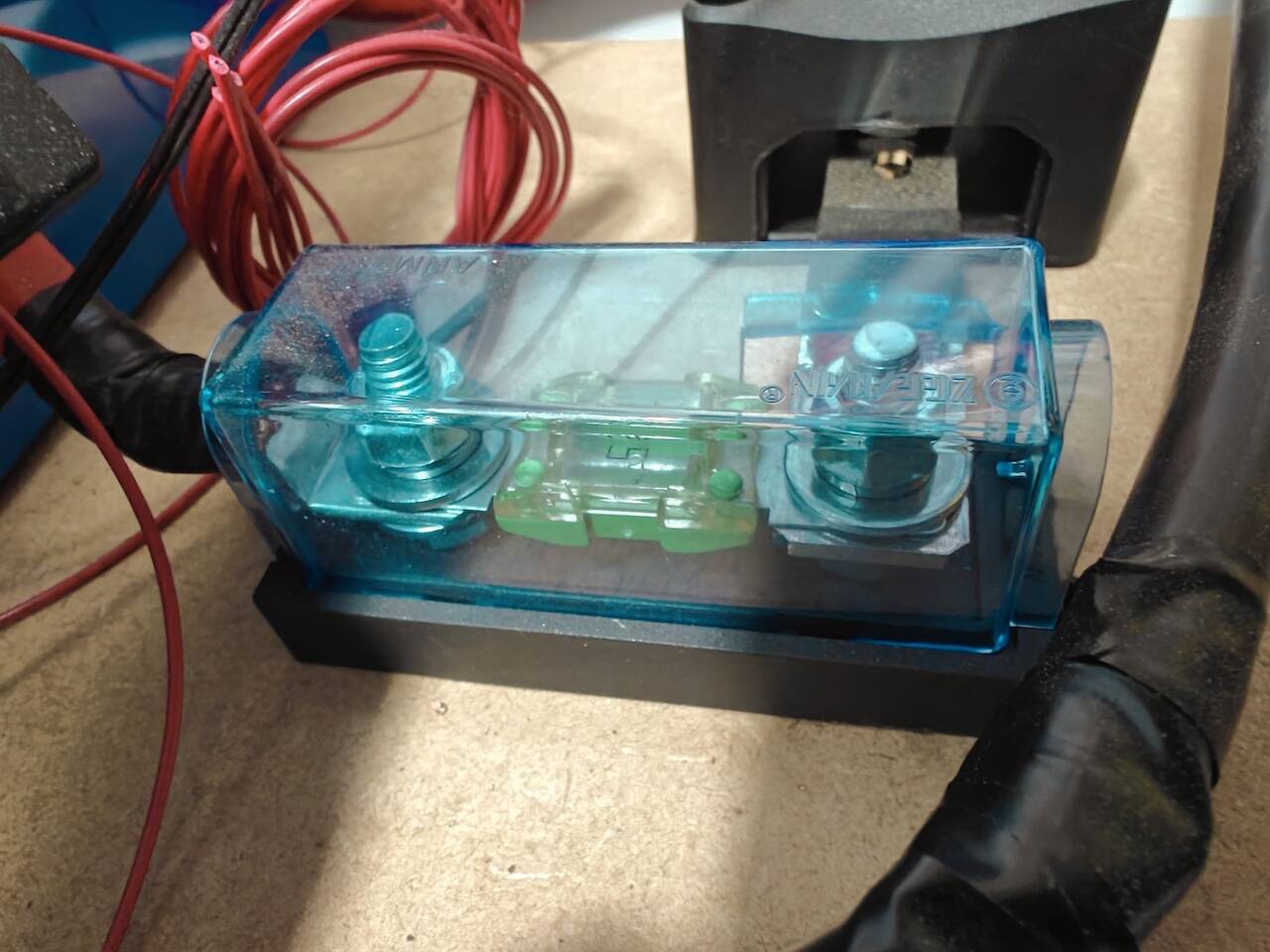

interessanterweise stehe ich derzeit vor dem gleichen Problem - Offgridtec Sicherungshalter & Sicherung - glücklicherweise habe ich einen Rauchmelder direkt über der Batteriebank (48V aus 16 Eve Zellen) der mich direkt benachrichtigt hat als es geschmort hat:
So sieht es eigentlich aus:

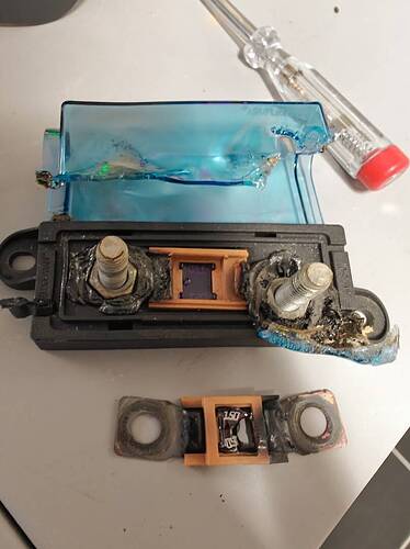

Ich habe dann mal die übrigen Sicherungshalter kontrolliert und festgestellt, daß die Muttern nicht mehr mit dem nötigen Drehmoment festgezogen waren - obwohl damals zu 100% gemacht, ich habe jetzt alle Nachgezogen. Bisschen mulmig ist einem dann aber schon - vielleicht wäre ein MCCB doch besser geeignet ? Gibt's diese denn passend mit 50mm Aufnahmen / Verschraubungen ?

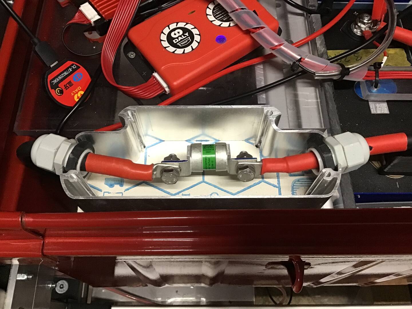

Meine Sicherungshalter habe ich mir selber gebaut.
Es sind keine Mega Fuse aber auch mit zwei Bohrungen.
Gehäuse aus Aluminium, Keramikfaserplatte unten und oben
Welches drehmoment legst du denn zugrunde? Eine M8 Verschraubung mit einem 5.6 Bolzen wird mit 11Nm angezogen. Ein Bolzen mit 8.8 mit 25Nm. 11Nm entsprechen an einem 15cm langen Schlüssel etwa einer Kraft von 7kg, bei 25Nm sind es etwa 17,5kg. Beide Werrte könnte man mit "bombenfest" bezeichen. Ich sehe immer die Gefahr, es zu genau machen zu wollen: Wenn man eine Drehmomenttabelle mit angegebenen Wert 1,1kgm oder 2,5kgm hat und dann 1,1Nm oder 2,5Nm einstellt hat genau dieses Resultat. Der Federring wird dabei nicht vollständig zusammengepresst und ein Teil des Stromes fließt dann durch die sich ergebende "Glühwendel" und erwärmt den Federring. Die Folge ist dann, dass er sich entspannt. Bei korrektem Drehmoment und Nennstrom erwärmt sich die Sicherung mit einer Leistung von weniger als 10W. Die Übergangswiderstände zu den Rohrkabelschuhen und deren Verpressungen zu den Leitungen leifern vie weniger Wärme. So wird der größte Teil der Wärme in die Leitungen abgeführt, so dass die Verschraubungen noch gut "anfassbar" aber deutlich warm werden.
Ich hatte die Schrauben mit 20nm angezogen - mit einem mini Drehmomentschlüssel von Amazon, jetzt sind alle Schrauben mit normaler Ratsche "Bombenfest" angezogen und ich beobachte. Der Sprengring war/ist allerdings ganz oben über der letzten Mutter d.h. die Sicherung liegt eigentlich direkt auf den Kabelschuhen auf, durch den Sprengring sollte eigentlich nichts mehr "fließen"... Aber ja, ich vermute ebenfalls, daß es sich durch das mehrfache warm/kalt irgendwann etwas gelöst hat .. Trotzdem bin ich mir mit diesen Sicherungshaltern nicht so sicher.. Alles andere ist ja eher hochwertig und dann kommen diese Sicherungshalter.. Naja..
