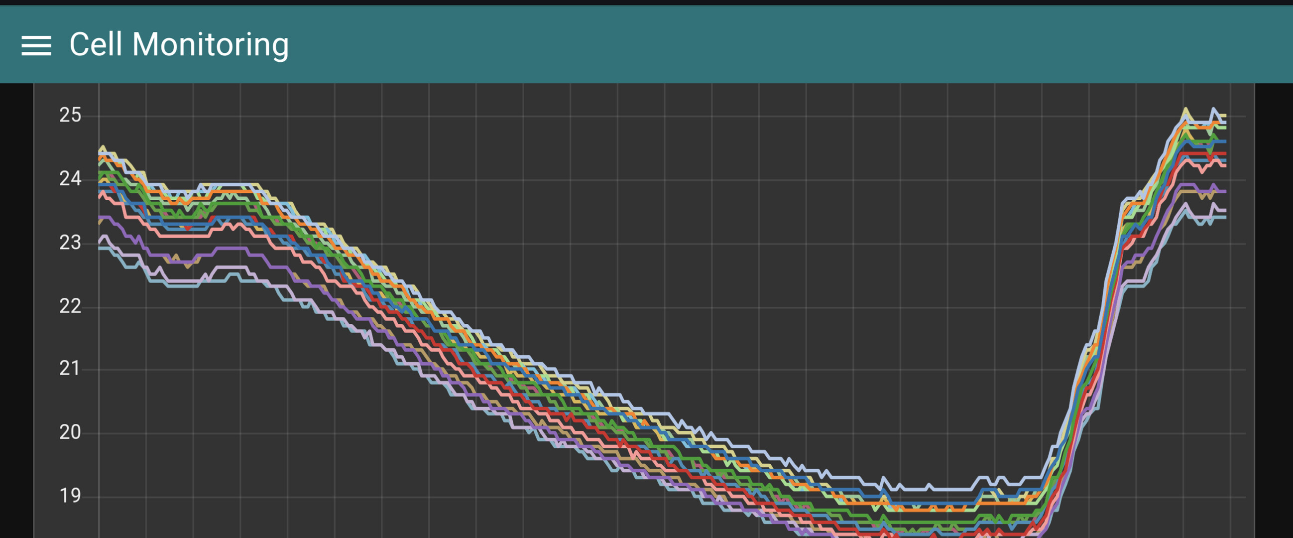

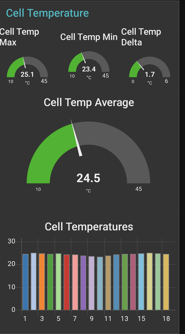

Hab mal überlegt paar Temperatursensoren an die Schraubverbindungen zu packen und mittels Grafana zu überwachen. Das wäre eigentlich ganz cool. Dann sieht man direkt wenn was durch die Decke geht. Hab noch ein paar DS18B20 rumliegen, aber irgendwas mit kontakt zum direkt aufkleben (?) oder irgendwie in der Nähe zu plazieren wäre geil. Macht das jemand und hat ne günstige und auslesbare (Raspi/ ESP) Bauteilempfehlung?
@henkelalex
Hab ich mit einem ESP8266 und DS18B20 Sensoren mit tasmota realisiert. Tasmota leitet die Daten an eine MQTT Server weiter und über Node Red wir das ganze dann ausgelesen, bewertet und protokolliert. Bei einem zu u.a. großen Delta Temperaturwert wird die Ladung/Entladung unterbunden.
Cool! Wie hast du die DS18B20 an den Klemmen befestigt?
z.B. würde ich die 18B20 in einen Ring Kabelschuh einbauen. Damit anschraubbar.
@henkelalex
Habe die Sensoren mit Wärmeleitfähigen Silikon auf einen Klebefilm geklebt und abbinden lassen und dann das ganze an die entsprechenden Stellen geklebt. So ist es dann auch ohne Probleme (Zellentausch etc.) ohne Aufwand zu entfernen.
