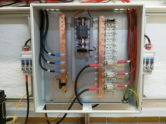

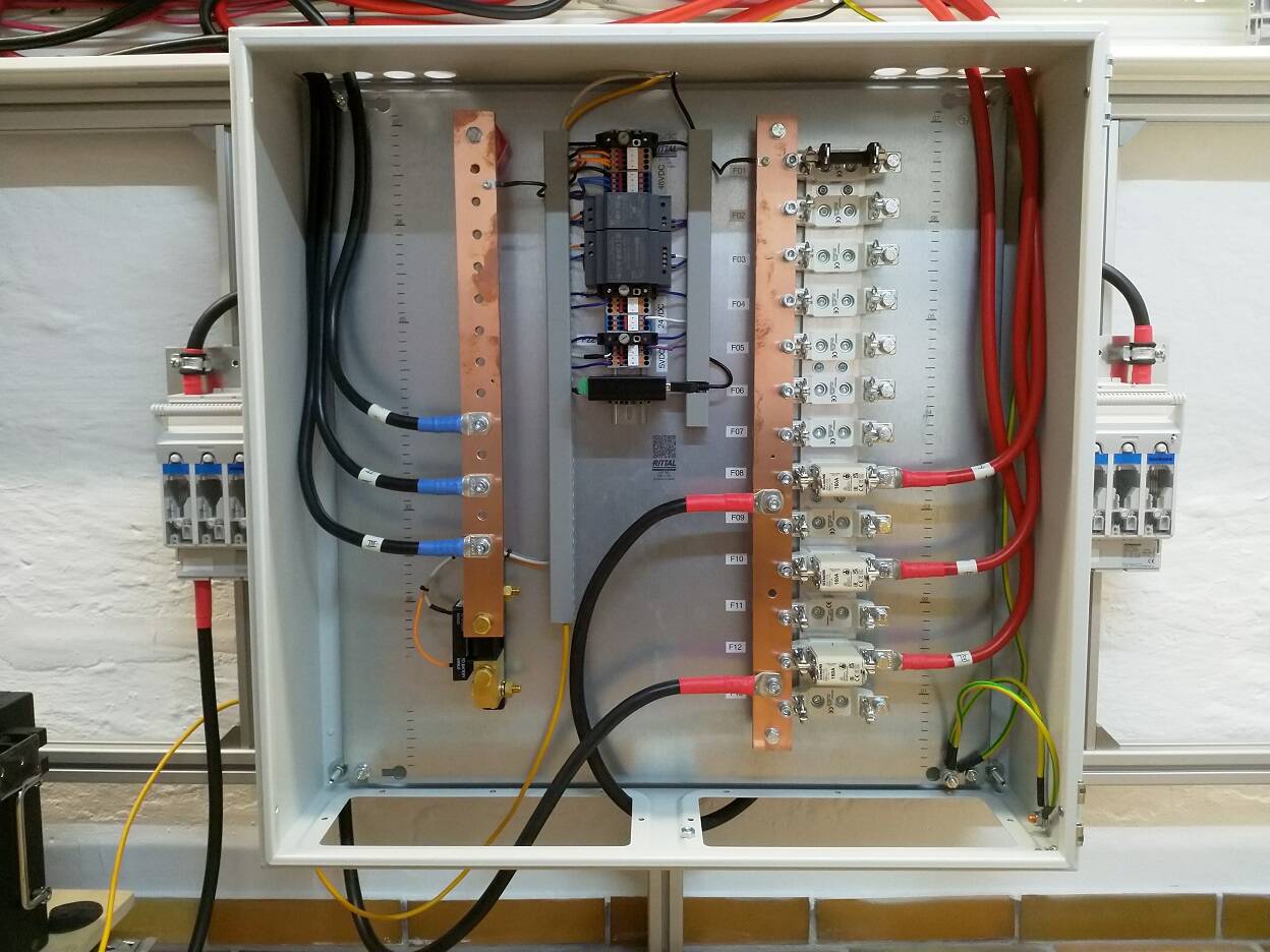

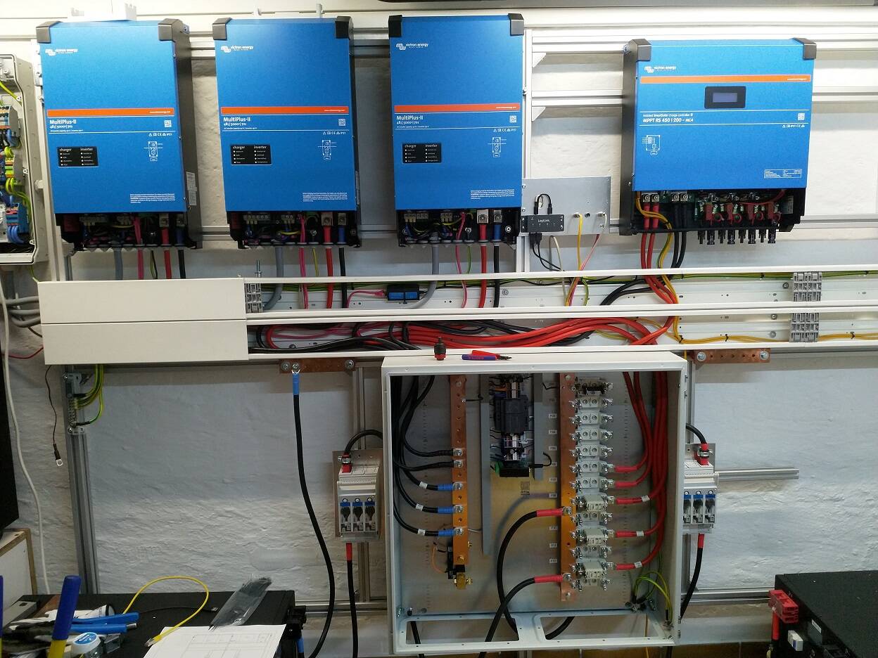

Also als Hauptsicherung für jedes Pack setze ich SCHRACK NH00 ein. An jede Sicherung wird früher oder später ein einzelnes Pack hängen. Vom NH00 Trenner geht es dann je Abgang mit 95mm² zum DC Verteilerkasten auf 10x40mm Kupferschiene und von da aus wieder mit NH00 Einzelhalter weiter auf die Betriebsmittel wie Wechselrichter und MPPT-Lader.
Das ist der SCHRACK den ich einsetze:
Edit: Ich bekomme nicht mehr Bilder in diesen Post, keine Ahnung warum...
So schaut dann die DC-Verteilung aus:
Und so sieht dann die Anordnung, möglichst nahe an den Packs, aus (die Packs selbst haben ab Werk eine 200A DC Sicherung verbaut):
Die Anlage befindet sich noch immer im Bau, das sind nicht die aktuellsten Bilder bzw. vom aktuellsten Stand mit Beschriftungen, Kommunikationsleitungen in Rohr verlegt usw. hab ich noch keine bildliche Dokumentation :grinning:
