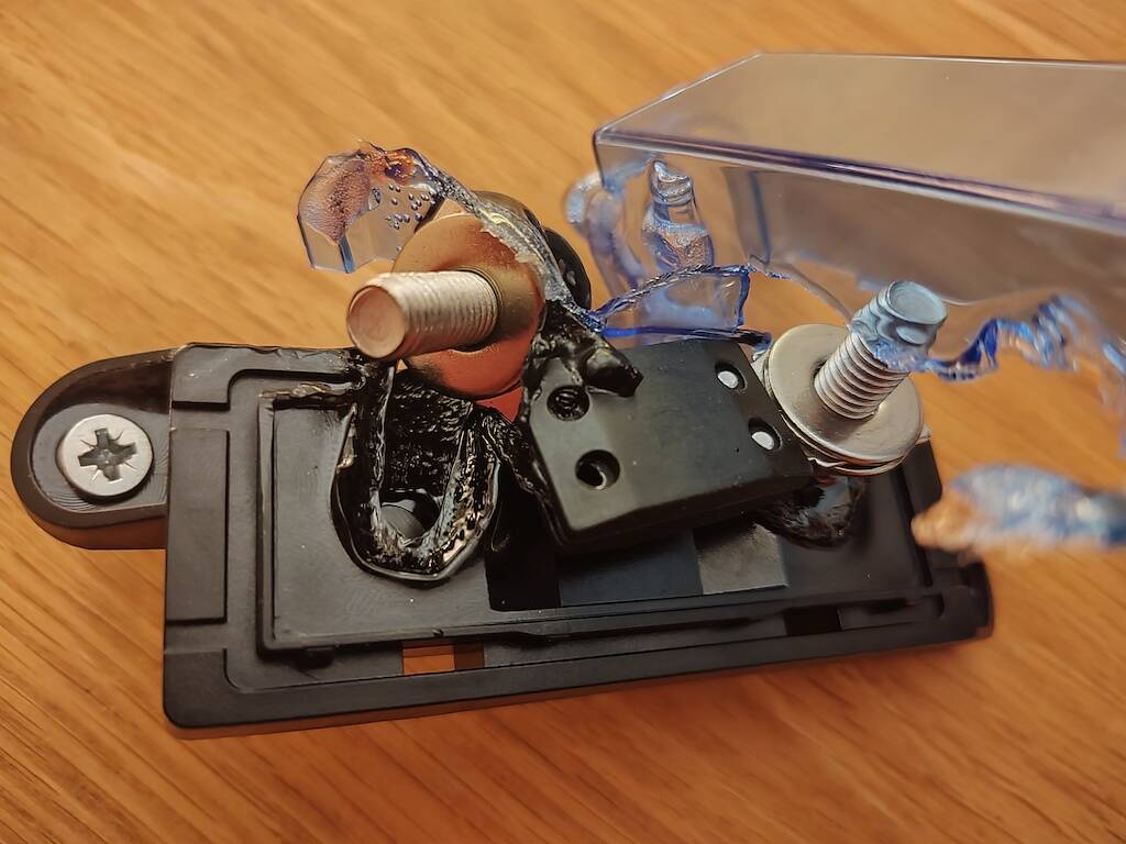

Moin. Ich hab hier 4x Pylontech 2.4kWh an nem Multiplus II 5000 - und hab mir statt dem Lynx Distributor einen einfachen Sicherungshalter (500A) gekauft, dazwischen hängt eine 125A MEGA - Kabel sind auf der einen Seite die Pylontech 25qmm und an der anderen Seite 1m 50qmm zum Multiplus.
Ich hab mich allerdings gewundert, dass bei ca. 4kW Leistung nach ca. 30min die Leitungen zwar nur handwarm werden, die Kabelschuhe an der Sicherung (und sicherlich auch die Sicherung selbst) langsam sehr heiß werden. Heute ist mir dann der Halter inkl. MEGA Sicherung dann weggeschmolzen (bei ca. 83A Last für ca. 45min).
Hab ich hier irgendwas übersehen? sind die kleinen Sicherungshalter (z.B. der Victron CIP000100001) einfach nicht geeignet für sowas? Bei "ausgelegt für 500A" war ich mir sehr sicher.
Oder habe ich einfach nur ne "schlechte" MEGA Sicherung erwischt?
Ich bin jetzt auf jeden Fall unsicher das ganze nochmal mit ner MEGA zu betreiben, bzw. überlege mir doch wieder einen Lynx, oder einen Sicherungsautomaten ala DZ47-125 stattdessen zu nehmen (in der naiven Hoffnung, dass das Ding weniger warm wird...)
Anbei noch ein Foto von dem geschmolzenen Ding. Was mach ich falsch, bzw. wie betreibe ich das sicher? Ich hab gefühlt alle Handbücher von Pylontech und Victron durch, allerdings immer mit ähnlichen setups (Victron empfieht ja sogar eine 200A MEGA, wo ich mir nicht sicher bin ob die Kabel dann nicht vorher durchbrennen würden...)

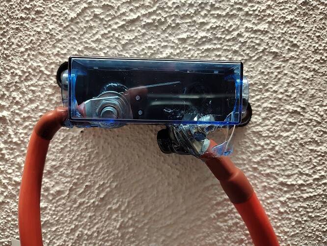

Hier kommen nun endlich die versprochenen Bilder!

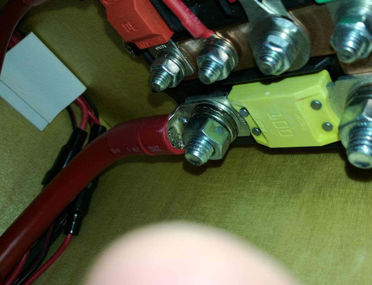

@henkelalex
Der Fehler liegt daran das du zwischen Ringkabelschuh und Sicherung ne Unterlegscheibe dazwischen gemacht hast, absolutes NoGo wegen hoher Übergangswiderstände?. Wo andere schauen das der Voltage Drop der Sicherung selbst gering ist legst du sogar noch ne Scheibe zwischen Ringkabelschuh und Sicherung hehe...
So sollte es aussehen:
Du solltest dich auch mal mit der Auslösecharakteristik von Sicherungen auseinander setzen?. Eine 100 Ampere MEGA Sicherung zb. löst nicht gleich bei 100 Ampere aus sondern bei 23°C erst nach ~14400 Sekunden... bei 135% also 135 Ampere erst nach 120 Sekunden bei 23°C usw... Dann gibt es noch das Abschaltvermögen, aber wenn man das in Betracht zieht sind MEGA Sicherungen eigentlich für Lifepo ungeeignet da dieses meistens nur bei rund 2,5kA liegt. Tu dir selbst einen Gefallen und kauf wenigstens was vernünftiges von Littlefuse oder MTA aber nicht diese Sicherungen von OffgridTec ohne Datenblatt.

[quote data-userid="1118" data-postid="153665"]diese blöden Sicherungen werden doch echt super warm[/quote]Sei froh, sonst würden sie nämlich nicht funktionieren. ?
Zumindest, was die Schmelzsicherungseinsätze betrifft, können diese ruhig so großzügig dimensioniert sein, daß sie nur bei einem echten Kurzschluß durchschmelzen. Dann werden sie im Regelbetrieb auch nicht so schnell heiß. Irgendwelche Grate im Sicherungshalter oder an den Kontakten dürfen natürlich trotzdem nicht sein. Ich empföhle aber schon einen Drehmomentschlüssel. Der ist deutlich billiger als ein Feuerwehreinsatz.
