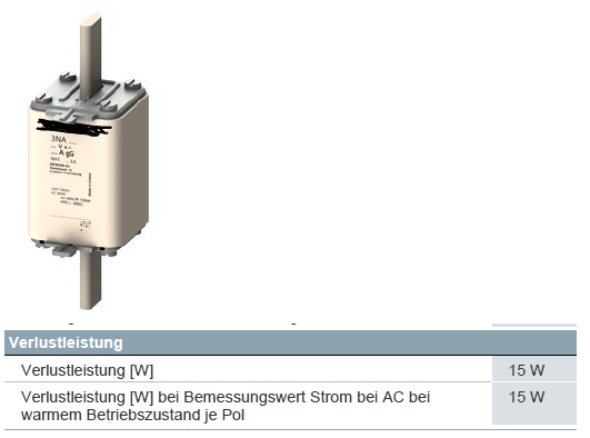

Siehe Datenblatt eines namenhaften Herstellers. Natürlich und selbstverständlich wird son Ding warm, 15W sind ne Hausnummer. Daher sind die Dinger ja auch nicht in Plasefassungen sondern in Keramik - hat seinen Grund.
Und übrigens, gerade hab ich eine 125A Mega-Fuse gemessen, die hat 0,62mOhm. Bedeutet, bei Nennstrom von 125A erzeugt sie eine Verlustleistung von 9,7Watt. Das ist beträgchtlich für die kleine Fläche und sie ist zwingend darauf angewiesen ihre Verlustwärme über die Kontaktstellen abzuführen. Und, ich weiß nicht wo das Problem ist, ich bin total bei dir wenn dann jetzt die Verbindungsstellen wie Quetschung des Rohrkabelschuhs, Übergangswiderstand Kabelschuh zu Sicherungshalter etc. auch noch hohe Übergangswiderstände aufweisen, dann wirds eben schnell so heiß das Kunststoff schmilzt.
