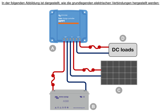

Bei mir sind es 10 A bei 215 V DC. Ich habe gedoppelte 1,5 mm2 Adern NYM vom dach in den keller. Was dazu kommt ist, dass der DC Strom auf die 10 A begrenzt ist. Selbst wenn iwo ein kurzschluss passiert, mehr als 10 A können die Panel nicht liefern. Ich weis, wie soll da mein 16 A sicherungsautomat auslösen, den ich im keller in der leitung habe. Perfekt ist es bei mir auch nicht.
Dass bei diy alles 200x sicherer gemacht wird, als es fachfirmen/Fachhandwerker machen, ist klar. So auch hier. Da kann auch jeder mit kanonen auf spatzen schiessen, tut keinem weh. Wer dadurch ein besseres gefühl hat, dem sollte das auch nicht ausgeredet werden.
Also die "blanken" (ohne den NYY Mantel) 6mm² Starrdähte aufs Dach unter die Panels zu führen um dann direkt mit MC4 zu verbinden verbietet sich IMHO sowieso. Die sind weder gegen Feuchte noch gegen UV beständig, das ist Pfusch. Klemmdose muss also. Ich löte zwar auch gern dort wos für mich Sinn macht, hier tät ich aber ganz einfach die 6mm² Wagos nehmen und gut ist. Schon allein weils sich irgendwo aussen am Schuppen halt nicht so gut löten lässt wie auf dem Werktisch...
Dose/Klemmkasten mit Dichtungsdeckel und passenden Kabelverschraubungen, dann mit den 4mm² Solarkabeln das letzte Stück zum Dach. Ordentlich, wartbar und sicher.
Wegen Lötverbindungen: Auch das Flussmittel von vielen Elektronikloten ist durchaus agressiv vor allem wenn Feuchte dran kommt und sollte sicherheitshalber abgewaschen werden, z. B. mit Isopropanol.
Ja, es sind 4 Module Trina Vertex mit je 440 Wp, werden in 2S2P verschaltet und je 2S werden über 2 Adern im 4x6mm2 NYY-Kabel ins Haus geführt, ca. 25m. Die PV-Kabel würden kompl. unter den Modulen liegen und die Lücken dazwischen werden mit EPDM-Dichtband abgeklebt, damit weder Licht noch viel Regen dort reinschlägt. Von daher wäre es m.E. auch o.k. die einzelnen, isolierten starren Adern unter den Modulen mit den Anschlüssen der Module zu verbinden und an Schienen zu fixieren - auch wenn es nicht 'fein' ist und der PV-Handwerkskunst widerspricht. Dennoch werde ich vorauss. die Lösung mit Klemmdose unter dem Dach im Außenbereich nutzen und an die starren Kabelenden dann per (Lüster-)klemme die PV-Kabel verbinden. Dann bin ich auch flexibel wenn ich die Anlage später ggf. mal erweitere. Einzig die Klemmverbindung gefällt mir daran nicht so richtig. Habe große Klemmen mit Cu/Messingblöcken da, könnte die Leitungen auf beiden Seiten auch doppelt einführen, so dass ich 2 Stränge in jeder Doppelverschraubung hätte, das sollte o.k. sein (aber auch nicht die feine Handwerkskunst). Mit Wago-Klemmen habe ich noch keine Erfahrung und da fange ich nicht an zu experimentieren, auch wenn sie hier von den meisten für gut befunden werden. Von Zeit zu Zeit wird man die Verschraubung nochmal auf festen Sitz kontrollieren müssen - zumindest nach den ersten paar Monaten.

Eine weitere Möglichkeit gibts noch wenn man unbedingt zusätzliche Verbindungen vermeiden will: Klemmkasten und da dran montierte MC4 Einbaustecker.
Dann sind keine einfach isolierten Drähte im Freien. Mit 6mm² Starrdraht wird das Montieren aber ziemlich sicher eine challange...
Wie will man es perfekter machen, diy hin oder her? (vielleicht abgesehen von garkeiner Sicherung da) Ich seh da auch kein Problem drin. selbst eine von deinen 1.5^2 kann die 10A oder auch 16A dauerhaft, und die Module nehmen im Kurzschluss glaubich auch keinen Schaden.
Ich hab bei mir auch 2-pol 20A DC (Chara weiss ich grad nicht) pro Kreis mit max. Modul-KS-Strom von 13.5A und 4^2 Cu, weil Victron da eine Sicherung am PV Eingang haben möchte, und weil ich damit dann einen günstigen Trennschalter habe.
Ich kann mir höchstens vorstellen, dass Victron das will, für den Fall, dass intern irgendwas schief geht, und der MPPT einen hohen Strom über die Module/Kabel schieben würde...
