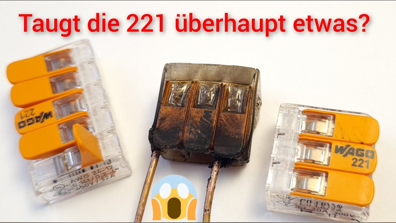

WAGO 221...
das deckt sich übrigens ziemmlich exakt mit
wo er am Schluss 150A durch 1.5mm^2 verbunden mit einer 221 geschickt hat, die Kabel Iso dann abgebrannt ist, aber die Verbindung über die Klemme danach immer noch ~0.6mOhm hatte :slight_smile:
