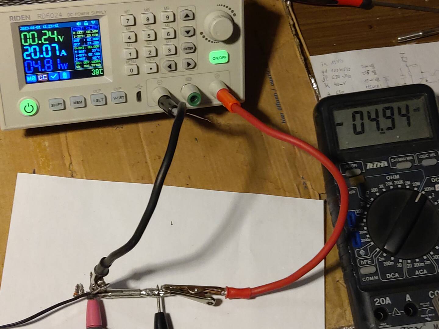

MC4 5mV bei 20 A Temp + 9 Grad, schlecht bzw. nur halb zusammengesteckt 15 mV + 20 Grad gar nicht schlecht für die Chinesen,
18 mV bei 24 A etwa +22 Grad im schlechten Fall wo nur halb eingesteckt war.
Wenn man den Steckerteil etwas auseinander drückt wird die Verbindung straffer und auch noch besser, 4-10 mV bei 20 A - > 0,2 mOhm

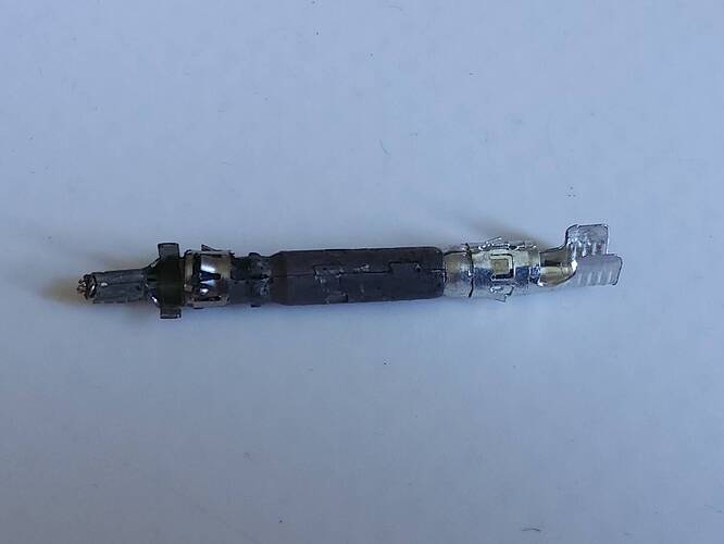

Das sehe ich eigentlich auch so. Nachdem dieses dünne Blechlein (immerhin 'Markenware' HIS Renewables MC4-Buchse 4-6mm² 708669 - aber wahrscheinlich trotzdem Made in China) ohne vorherige 'Vorformung' in meiner schon dafür gemachten Marken-Krimpzange einfach abgebrochen ist, habe ich die Stecker zurückgeschickt und Stäubli MC4-Evo2 bestellt (auch Made in China?). Mal schauen ob das da wirklich besser ist (bei Evo2 ist ja hauptsächlich die Kontaktgeschichte anders ausgeführt).
Zurück zum Löten ( :scream: )... Ich bin da der gleichen Meinung wie @paddy72 : Wenn man die Kabel ordentlich einkrimpt und zusätzlich vorne (also zum Stecker hin) mit einem heissen nicht zu schwachen Lötkolben eine Lötung setzt, und dabei darauf achtet, dass dabei das Lot nicht bis durch die Crimpung gelangt, kann das eigentlich nur helfen, nicht schaden. Also nur kurz punktuell heiss machen und damit eine 'lokal begrenzte' Lötung herstellen. Damit ist der Kontakt sicher hergestellt, die Flexibilität (und damit minimierte Bruchgefahr) zum Kabel hin bleibt erhalten.
ob das allerding wirklich nötig ist? aber ich habe gesehen, dass bei einem 4^2 Kabel die Blechlaschen 'einrollen', bevor sie die gesamte halbe Litze erfasst haben, und damit nicht alle Äderchen wirklich 'umcrimpt' / eingecrimpt sind - da könnte das Löten dann auch schon helfen...
Dieses beschriebene Löten bedarf natürlich des passenden Werkzeugs und auch einiges an Erfahrung. Es ist ein bischen auch ein Drahtseilakt - lang genug draufhalten, damit wirklich da durchgelötet, wo es sein soll, aber auch kurz genug, damit das Lot nicht zu weit weg fliesst. Es gibt dann auch noch 'Tricks' mit Wärmeableitung in Höhe der Krimpung und so, das geht schon ein wenig in Richtung 'Experten-Angelegenheit'... Und dann kann noch jemand kommen und sagen, dass das Flussmittel aber ordentlich weggewaschen werden muss :wink:
