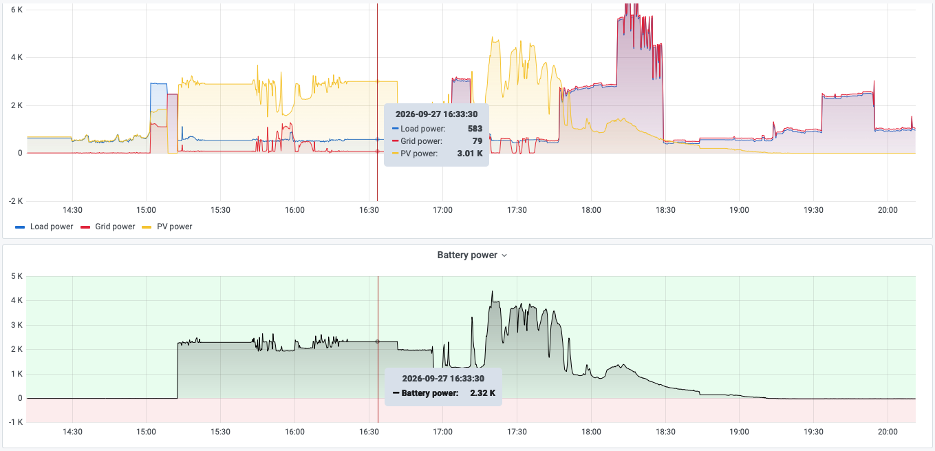

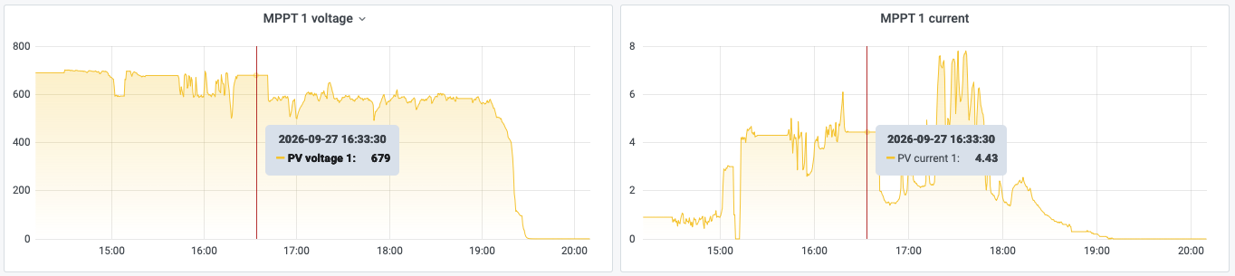

tatsächlich zieht der MPPT die Spannung in Phasen mit weniger Strombedarf sogar auf ca 700V hoch. Dann kommt dementsprechend weniger Strom und eben so weniger Leistung rein. Keine Ahnung warum…
zum Testen hatte ich hier die Ladung der Batterie auf 40A begrenzt und dann um 17:00 auf 70A erhöht. Man sieht, das dann mehr der produzierten Leistung verwendet wurde und die MPPTs die Spannung auf 580v reduziert haben.

Der zieht auch keine Spannung hoch.

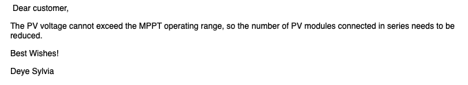

Guten Morgen,
Deye hat reagiert. Gefragt hatte ich inhaltlich (inkl Beschreibung des verwendeten Inverters und der Module):
  1. Ist ein String zulässig und sicher, solange die Voc unter 800 V bleibt (auch temperaturabhängig)?
  2. MPPT-Bereich ist mit 160–650 V angegeben, was passiert, wenn die MPP-Spannung bei z.B. bei niedrigen Temperaturen über 650 V liegt?
Die Antwort ist nun etwas schmal ausgefallen: :expressionless_face:

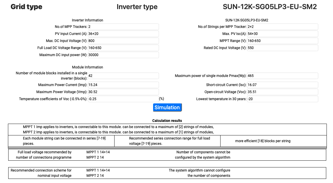

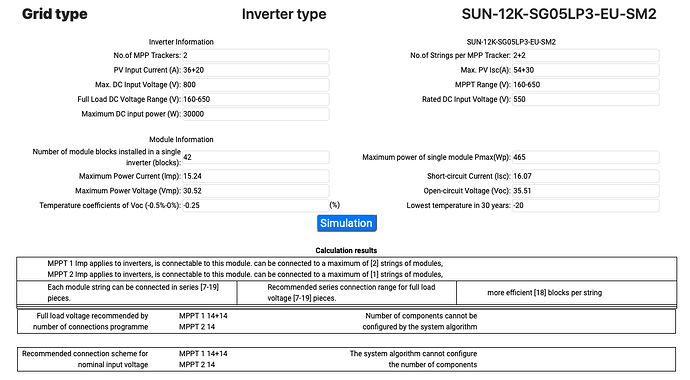

Ich habe mal den String Sizer von Deye angeworfen. Leider gibts da den SUN-20K-SG05LP3-EU-SM2 nicht, daher habe ich die Werte manuell nach Datenblatt an den 20K angepasst. Dabei werden 7 bis 19 Module als möglich simuliert und empfohlen, "effizienter" seien 18.
Für meine insgesamt 42 Module empfiehlt der String Sizer: 2 mal 14 parallel an MPPT 1 und die restlichen 14 an MPPT 2. Passt jedoch nicht so recht zu meinem Dach mit 23 West und 19 Ost.
Praktisch könnte ich jeweils 1 Modul weglassen, also 22 West und 18 Ost. Die 22 West würde ich dann in einen String mit 11 Modulen parallel zu 11 Modulen verschalten.
Ich bin ratlos. Was meint ihr, was die optimalste Variante wäre?
