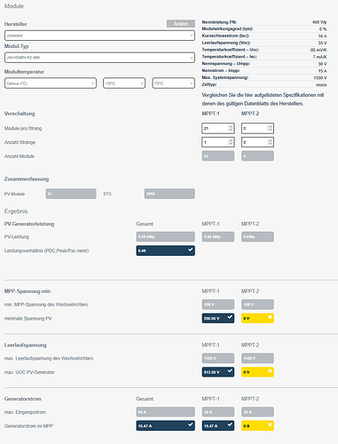

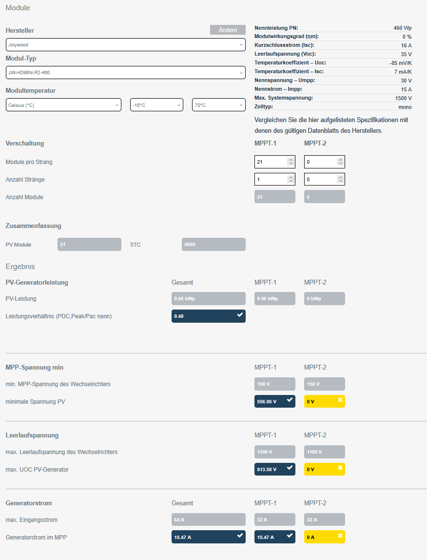

Du kannst Dir die Frage beantworten, da oben ist ein Link zu dem Kaco Rechner

OB 18 Module zu lang sind kann man da oben (link) berechnen.

Ich hatte vor ein paar Wochen ein anderes Tool benutz, und da kam ich mit den 18 Jolywood über 700 Volt, bin nun etwas verwirrt.
