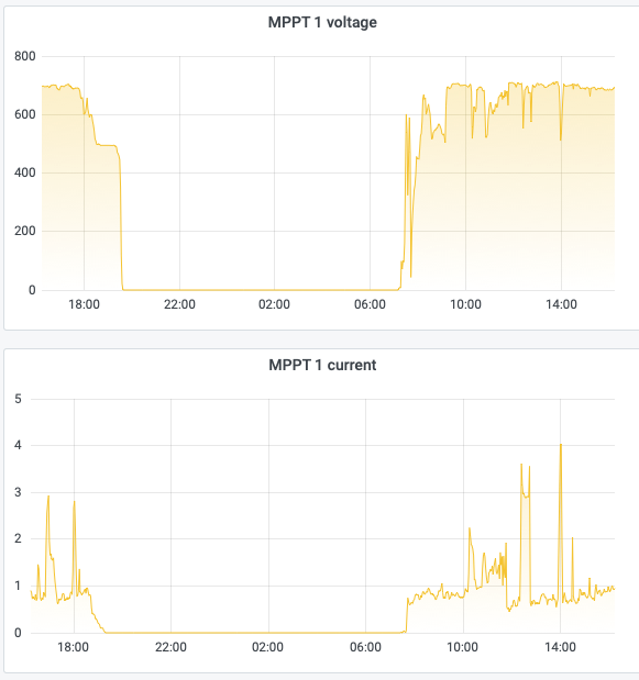

Maximale Stringgröße berechnen: Deye 20k
Du musst aber bedenken, dass der Wechselrichter verringert jedoch massiv die Leistung (Derating) oder fährt den String in den Leerlauf, wodurch du einen erheblichen Teil deines Solarertrags verlierst, sobald deine Stringspannung über 650 Volt liegt.
ja schön für mich....soll sagen das es Alternativen gibt sofern man noch nichts gekauft hat.
Du kannst es drehen wie du willst: eine Reihenschaltung von Effekten ergibt eine Summe, keine Exponentialfunktion.
Und der effekt ist als Prozent pro Grad angegeben, das ist auch linear .
OK, dass ich oberhalb der MPPT-Spannung bin, hatte ich festgestellt. Bislang war ich davon ausgegangen, dass die MPPT dann einfach nicht wirken. Ich nutze eh an jedem Modul eine TIGO TS4-X-O...
Aktuell habe ich die Batterie noch nicht angeschlossen, so dass ich (aktuell noch ohne Einspeisung) nur den exakt verbrauchten Strom aus den Modulen nutzen kann. Das scheint aber bis zum Maximum - je nach Sonne - zu funktionieren. Dabei ist mir noch nicht aufgefallen, das da irgendwo ein Reduzierung stattfindet.
Wie macht sich das bemerkbar, bzw. kann ich das verhindern?
Was willst du denn verhindern?
Laut PV-gierig64 verliere ich erheblichen Teil meiner Solarertrages bei einer Stringspannung über der maximalen MPPT Spannung…
Kürzere Strings oder Module mit niedrigerer Spannung nehmen?
Naja, das tritt dann erst auf, wenn es kälter wird.
Sind die 21 Module die einzigen?
Nö, das tritt auch bei 20°C auf, weil er ja mit 20 Modulen a´35,..V oberhalb der MPPT-Spannung liegt und das ja offenbar ausschlaggebend für den Verlust sein soll.
Oder ich habe was missverstanden.
Wie begründest du technisch die Reduzierung der Wandlerleistung oberhalb der Mppt Spannung?
Zum Anlauf muss(!) der Wandler eine Spannung oberhalb der Mpp Soannung belasten, also geht insoweit nichts verloren.
Mppt ist ja nur ein Tracking Algorithmus, der durch Variation der Belastung den Arbeitspunkt sucht, bei dem maximale Leistung erzielt wird.
Es wäre noch zu checken, ob beim Punkt 650 V und den möglichen Strom der Module die spezifizierte Maximalleistung des Wandlers uberschritten wird. Dann würde der Wandler oberhalb von 650 V arbeiten, aber keine Suche machen.
Ich werde mal bei Deye anfragen. Natürlich kann oberhalb der MPPT Spannung der MPPT nicht optimal oder ggf. überhaupt nicht arbeiten. In meinem Fall war ich aber davon ausgegangen, dass ich darauf auch verzichten kann, weil meine TIGO Optimierer schon das Maximum aus jedem Modul herausholt?
Der MPPT Tracker arbeitet bei 550? Volt im Optimum, diese geht mit gewissen Verlusten bis 650V weiter, darüber hinaus, verliert der MPPT aber seine optimalen Wandlerpunkte, es regelt ungleichmäßig und man kann mit größeren Leistungsverlusten rechnen. das der @wieselchen2024 bei Deye anfragen will finde ich klasse, da meine Kenntnisse darüber nicht genau sind.

Hast Du Dir schon mal so eine Kurve von so einem Modul angeschaut?
Nimm doch mal ein beliebiges Modul, mach den String auf maximale Länge, also Leerlaufspannung unter 800V bei Minus... -10°C, -15°C was bei dir halt zutrifft.
Dann schaust Du mal bei welcher Spannung dein gewähltes Modul die maximale Leistung hat
dann multiplizierst Du diese Spannung mit deiner Stringlänge und bekommst eine neue Spannung, und wenn diese innerhalb des MPPT Regelbereichs des WR liegt... hast Du evtl. neue Erkenntnisse.
Das ganze Thema ist ziemlich einfach.
80 % der Voc (Leerlaufspannung der Module) ist die Mpp Spannung.
Und jetzt rechnen wir mal:
800 V (Maximalspannung) mal 0,8 ist ......
640 V.
Die maximale Spannung von 650 V für den Mppt Bereich ist also keinerlei Einschränkung in irgendeiner Form. Weder für Leistung, noch für Spannung, noch für Regelbereich.
Und deswegen muss man auch garnichts herummessen. Solange man unter 800 V Leerlaufspannung hat, wird der Mpp Bereich errreicht.

650 V Mpp Spannung IST der 800 V Verlauf- Fall, bei Minusgraden.
Und somit gehört "bis 650 V" zum empfohlenen MPP Betriebsbereich des Wandlers. Das passiert bei Ausreizen der Spannung UND den Minusgraden.
Und wo ist jetzt der Ungünstigere Betrieb oder eine Unsauberkeit der Mpp Regelung?
Ja richtig, bis 650 sollte man planen und nicht ,"ach bis 800 Volt passiert nichts".
Ja... bei 25°C Aussentemperatur.
