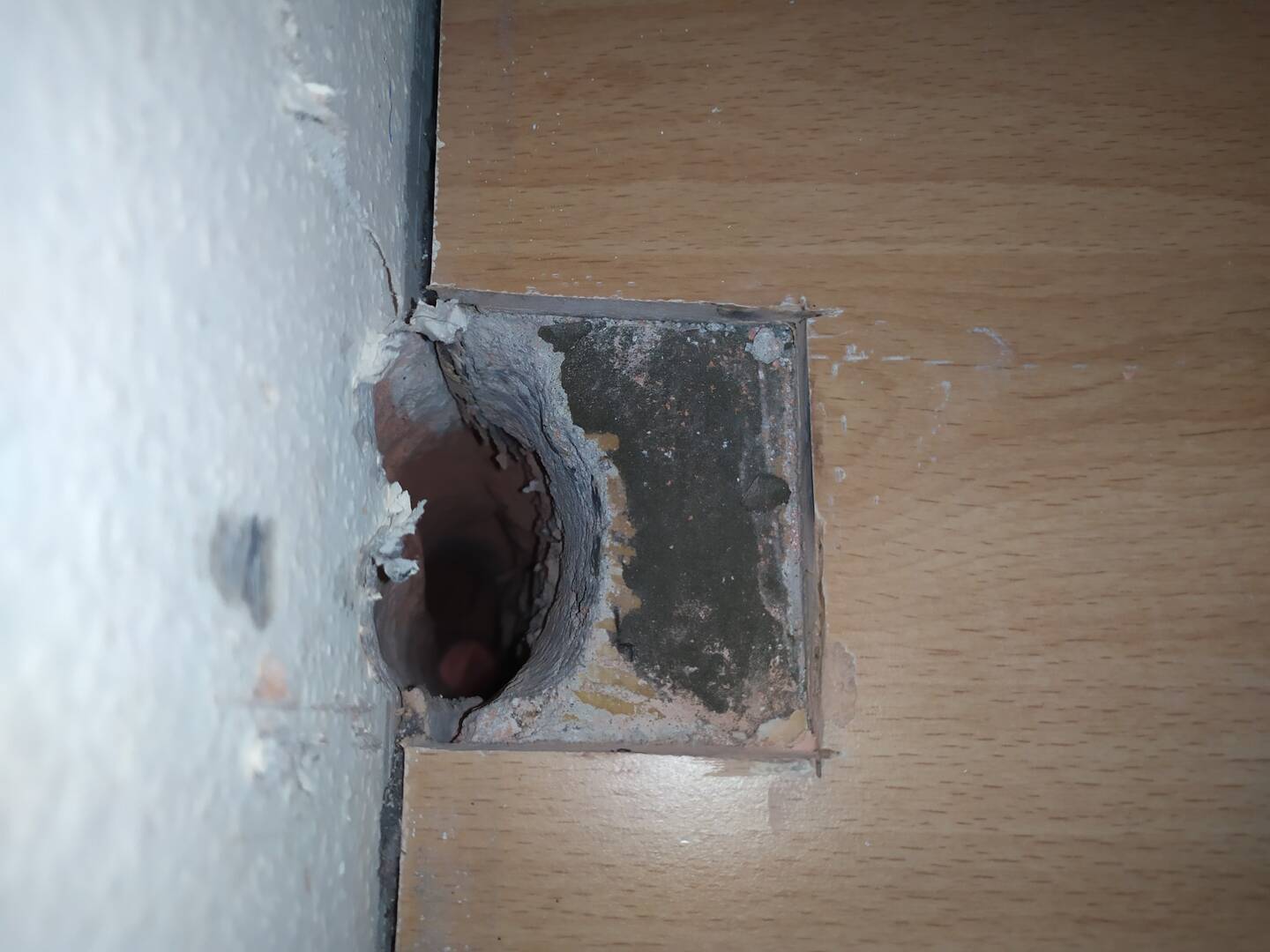

So: habe es wie geplant realisiert und zwei 28er Bohrungen durch die Decke gemacht. Hier starten die Bohrungen im Boden (wird dann durch eine Fußleiste für Heizungsrohre verdeckt):

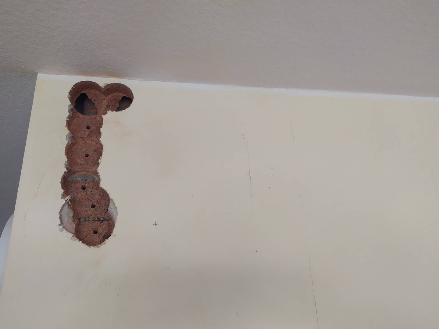

Im Raum darunter sieht es so aus:
Leitungen landen Unterputz und werden dann bis links unten im Gerät geführt, ab dort dann wie gewöhnlich bis in die Gerätemitte.
Ein Spaziergang war's aber nicht. Der Bohrer blieb auch mal stecken. Es ging nicht mehr vor oder zurück. Zum Glück war er schon ganz durch und die Spitze konnte von unten wieder freigemeißelt werden. ?

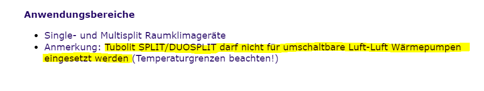

Nun die "Verwirrung" in der Händlerbeschreibung:
Habe das in keinem Datenblatt nachlesen können. Wie muss ich das werten?
Kann mir keinen Reim drauf machen, warum dieser Lieferant so etwas schreibt, was man direkt beim Hersteller nicht findet. Sehe auch technisch gesehen überhaupt keine Grund. Er schreibt was von Temperaturgrenzen. Die sind bei Splitgeräten eingehalten, die Rohre werden maximal um 60 Grad warm.
Der Hersteller nennt explizit die Verwendung für Klima-Split-Anlagen und macht im Datenblatt keine Einschränkungen. Temperaturbereich geht bis 100 Grad.
Hier das Datenblatt:
Ich würde also sagen: Nonsens, was dieser Ebay-Anbieter schreibt.
