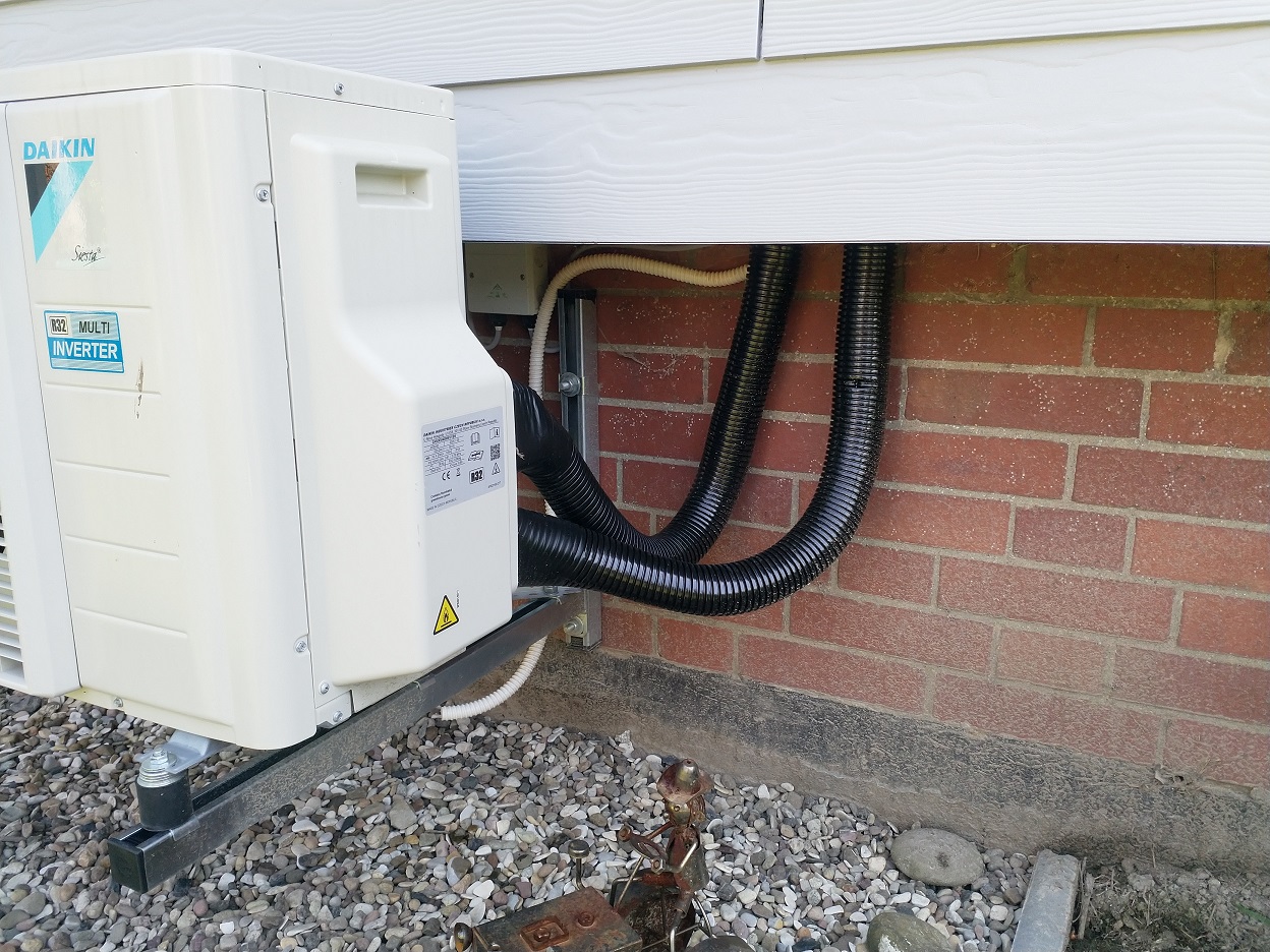

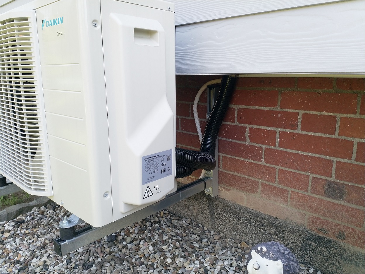

Wenn man nur 2 Kälterohre drin hat, würde es wohl gehen, die 50,8 mm sind dann ja nicht rund, sondern oval, womit der Platz reicht.
Nachtrag: Hab mal die KI gefragt, ups, die meint, es passt nicht. Da hab ich mich wohl verschätzt.
Anbei noch mal zur Verdeutlichung:
Allerdings, nachdem ich alle meine Unterlagen durchgesucht habe, finde ich den Lieferanten nicht mehr :neutral_face: Sehr ärgerlich weil ich für die zweite Haushälfte ja auch noch Material benötige….
Danke für eure Antworten.
Passen zwei Kälteleitungen inklusive Stromkabel in ein 50‑mm‑Wellrohr?
Ich habe meine Kälteleitungen gemessen – sie haben einen Durchmesser von ca. 45 mm.
Laut KI liegt der Innendurchmesser von 50‑mm‑Wellrohren nur bei etwa 39–41 mm.
Wenn man die Isolierung der beiden Kälteleitungen etwas zusammendrückt, könnte es eventuell passen.
Hat das auf Dauer Auswirkungen auf die Isolierung?

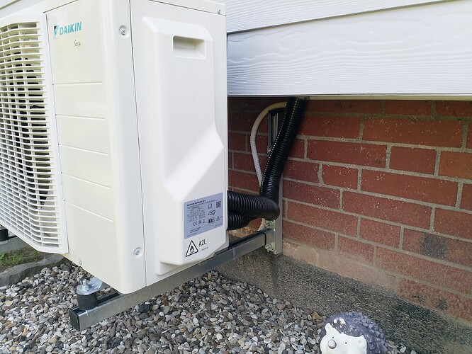

Habt ihr das Wellrohr vor dem Anschließen der Kälteleitungen aufgezogen oder es in der Mitte aufgeschnitten und danach angebracht?
Hallo zusammen ,
eigentlich sollte die Isolierung nicht zusammen gedrückt werden . Vergess nicht die Kondensatleitung, diese muss absolut frei ablaufen können . Oder legst du diese einzeln / anders ?
Gruß Eckard
Das ist doppelt geschlitztes Wellrohr. Die 50mm Variante schließt nicht vollkommen, aber da es zweischalig ist setzt man den zweiten Schlitz einfach 180° versetzt zum ersten. Es geht ja nicht darum das es Wasserdicht ist (wird es eh nie werden) sondern dass das Kältemittelrohr und dessen Isolierung vor äußeren Einflüssen geschützt ist.

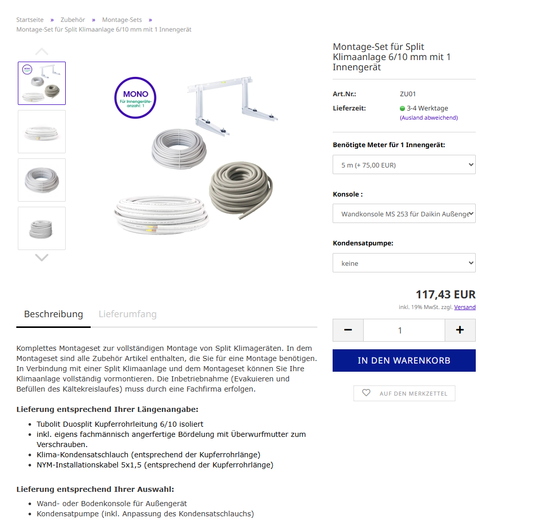

Schon mal jemand bei klimahero bestellt?
Oder doch ein komplettset von Amazon/Ebay mit Halterung und Schläuchen?
Plan ist: Vom Innengerät mit Kabelkanal an der Dachschrägen bis ~ Kniehöhe, da mit nem 60 Kernbohrer durch die Ziegelwand → dann hängt aussen das AG auf ~2,5m..
Das Klimahero Angebot sieht doch gut aus, da würde ich auch nicht auf den letzten Euro schaun. Wer selbst baut, baut doch sowieso sehr viel günstiger. Von Komplettsets halte ich nichts, weil da oft irgendwas davon Murks ist. Da wird in der Regel Billigkram verramscht. Wenn du ein Set findest, wo wirklich alles passt, kann man drüber nachdenken.

So ein Komplettset Dual-Split-Klimaanlagen-Einbausatz 10 mt 1/4" x 3/8" ist natürlich preislich ganz nett.. Fischer Halter, no name Leitung, aber kein Armacell..
Kommt auf die Arbeitsweise an. Aber ein Beispiel: Du bördelst und schließt an. Hast du getrennte Leitungen, passt alles. Hast du Duo-Leitungen, passt es nur, wenn du wirklich vorher beide Leitungen auf den Millimeter passend abgelängt hast, was eigentlich nie gelingt.
Zoll ja, aber das sind nicht 6/10mm.
Naja, wenn das wirklich Fischer ist, dann kaufen die das billigst zu. Das ist eine recht einfache Blechhalterung, die aber wohl hinreichend sein wird. Bei der Kälteleitung weißt du nicht, was du bekommst. Würde ich nicht machen. Es ist einfach so ärgerlich, wenn man viele Stunden alles sauber verlegt und dann hat die Leitung irgendeinen Fehler. Gabs alles schon, dass die Kälteleitung irgendwo ein Loch hat.
Mein Standpunkt ist da: Selber machen spart soviel Geld, dann nur bestes Material, um sich keine bösen Überraschungen einzuhandeln.
Mein Klimamensch (der für mich evakuiert und bördelt meinte ich soll 6/10mm nehmen er hat die passenden Überwufwuttern.
Er will auch Duoleitungen. Entweder so ein Set von Klimahero,
Oder in Einzelteilen, was wegen Versand dann etwas teurer wird.

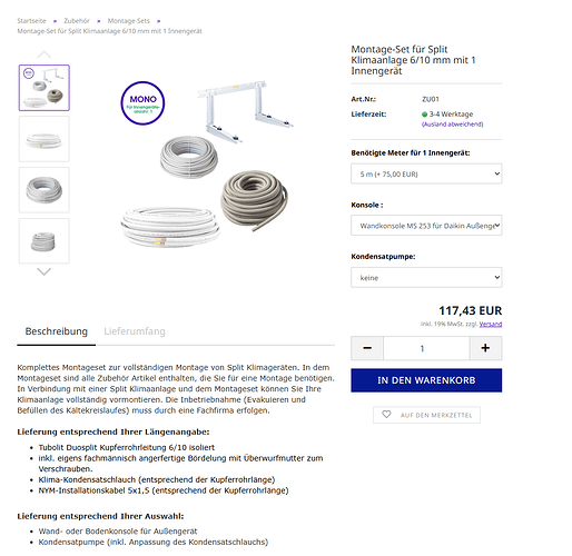

Bei mir wurden es jetzt von Klimahero
1,00x Tubolit Duosplit Kupferrohrleitung 6/10mm (5 m)
1,00x Kondensatschlauch DH-16 | Meterware (10 m)
1,00x Rodigas Wandkonsole MS-253
Von Wagner die empfohlenen Shore 45 40*40 in M8
3*2m Hager Tehalit 110/60 hole ich nachher beim Hornbach.
3*2,5 habe ich noch daheim (fürs AG) H07RN-F
5*1,5 für die Verbindung zum IG auch durch "im Kabelkanal" vermutlich fast egal wenn es nen normales NYM-J wäre
