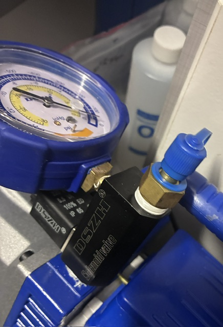

welches Abschaltventil und Manometer hast du verwendet?
Hersteller ist DSZH war aus Ebay……

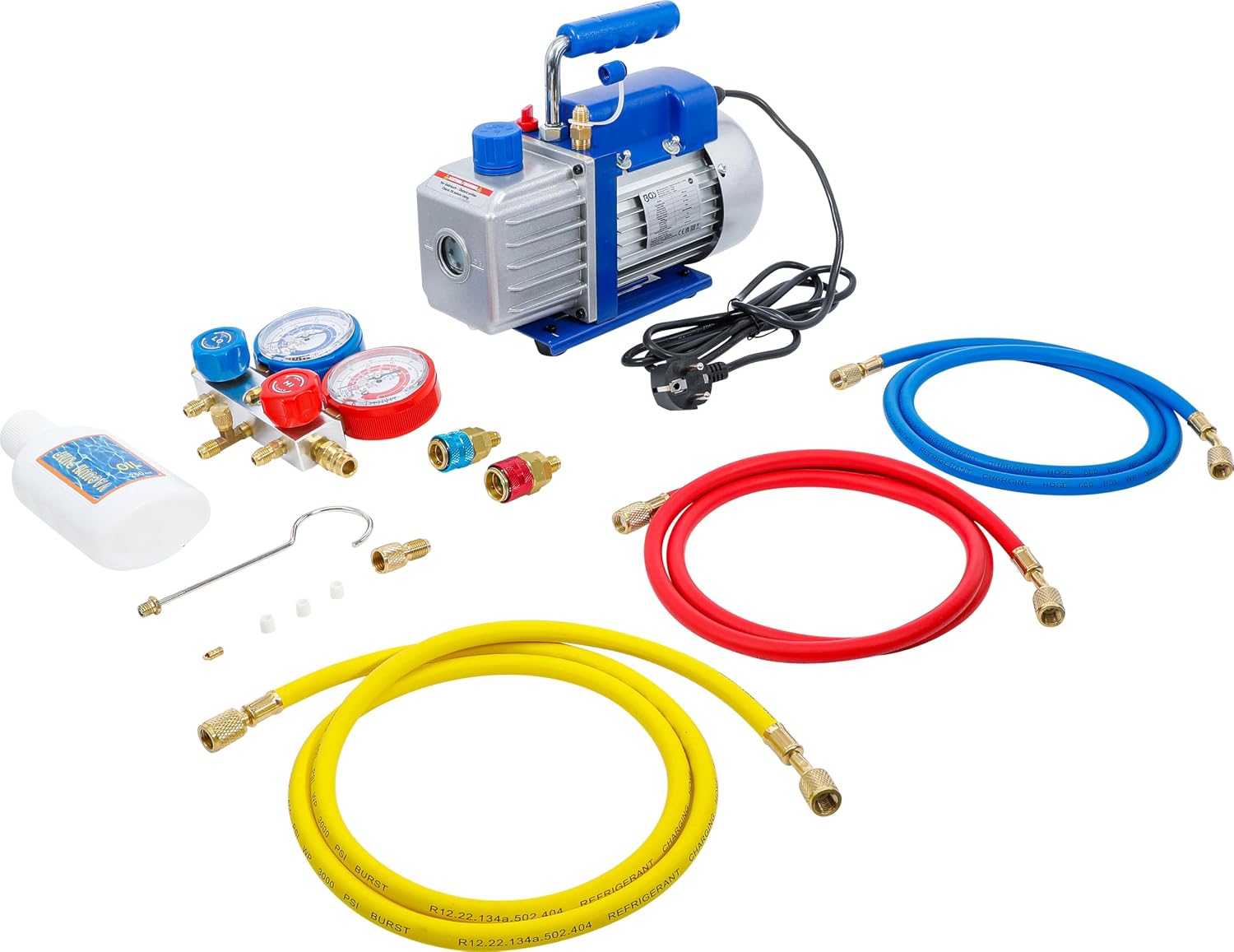

Hallo zusammen, kann man folgende Vakuumpumpe auch zur Installation nehmen, natürlich dann mit richtigem Adapter:
Sebastian
Die Pumpe ist nicht für die aktuellen brennbaren Kältemittel geeignet.
Grundsätzlich schon, aber wie schon geschrieben, sollte man aus Sicherheitsgründen eine Pumpe mit R32 bzw. A2L Freigabe nehmen. Bei R290 muss man nochmal mehr aufpassen, da brauchts A3.
Aber grundsätzlich kommt die Pumpe ja nicht mit dem Kältemittel in Berührung, oder? Geht es da nicht eher um die Gewinde, die bei der Pumpe aktuell nicht passen und man Adapter benötigt?

Schaut nach ner Chinapumpe aus. Wenn du die wirklich kaufen willst, schau lieber mal bei Aliexpress/Vevor. Die sehen gleich aus und sind wahrscheinlich erheblich günstiger
Naja, mein Nachbar hat das Dingen da stehen, deswegen die Frage, so müsste ich keine kaufen.
