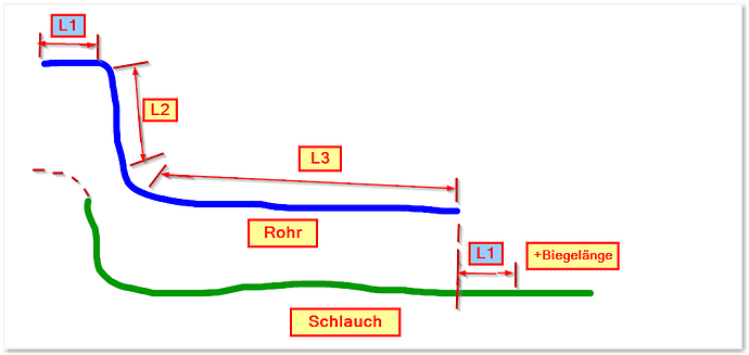

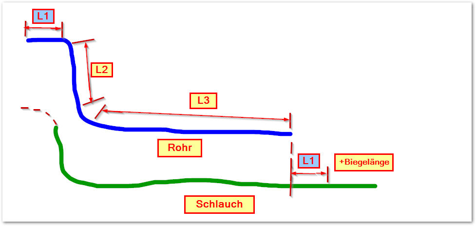

Gibt es ein schlauer Workaround für derartige Markierung? Außer die Biegestellen zuerst am Rohr zu kennzeichnen und dann in der umgekehrten Reihenfolge am Schlauch zu kennzeichnen fallt mir nichts ein. Ich meine wenn die Biegung ganz Links am Rohr ist, ziehe ich ja den Schlauch von rechts aus, indem de Abschnitt des Schlauchs entsprechender Länge rausgezogen wird.
Denke ich zu kompliziert oder wirds so gemacht?

Viele Wege führen nach Rom. Wichtig ist dort ein Gefühl und Technik zu haben, wie du die Rohre biegst. Alles werden dir die Biegeseelen nicht verzeihen und mit richtiger Technik wirst Du zu 95% keine Biegeseelen brauchen. Das ist dann nur Sicherheit.
Wie hier auf deinem L3 Stück braucht man eigentlich nix und Du kannst wesentlich kürzer die Biegeseelen über L1 bis kurz hinter L2 einführen und wieder rausziehen.
Die 3/8” empfinde ich ich einfacher im Händling, lässt aber weniger Biegung zu (mit fragwürder Technik). Die 1/4” schafft man schon einfacher beim Transport bzw Ausrollen zu zerstören/zerknicken.

Du hast es doch schon passend aufgezeichnet. Du schiebst am Anfang komplett ein und markierst das Ende rechts vom Schlauch. Nun ziehst du L1 raus oder einfach 1m mehr. Dann bist du im Bereich von L2. In der Regel spürst du auch, wenn du aus der Biegung raus bist. Jede Biegung ist doch in der Regel einige Meter weiter, so dass es nicht so genau drauf ankommt.
Du kannst es auch so machen, erstmal deutlich weiter aus der Biegung herausziehen und dann nochmal zurückzuschieben. Dann müsstest du noch deutlich bemerken, wenn du an der Biegung angekommen bist, weil deutlich mehr Widerstand.
Du kannst auch prüfen, wie viel Widerstand du zusätzlich hast. Falls das nicht sonderlich viel mehr ist, klappt es wohl auch, wenn du erst nach 2 Biegungen weiterziehst.
Danke, das werde ich so machen und die Halterung direkt an der Wand platzieren. In 2-3 Jahren werden die Außeneinheiten dann temporär für die Dämmarbeiten rückgebaut.

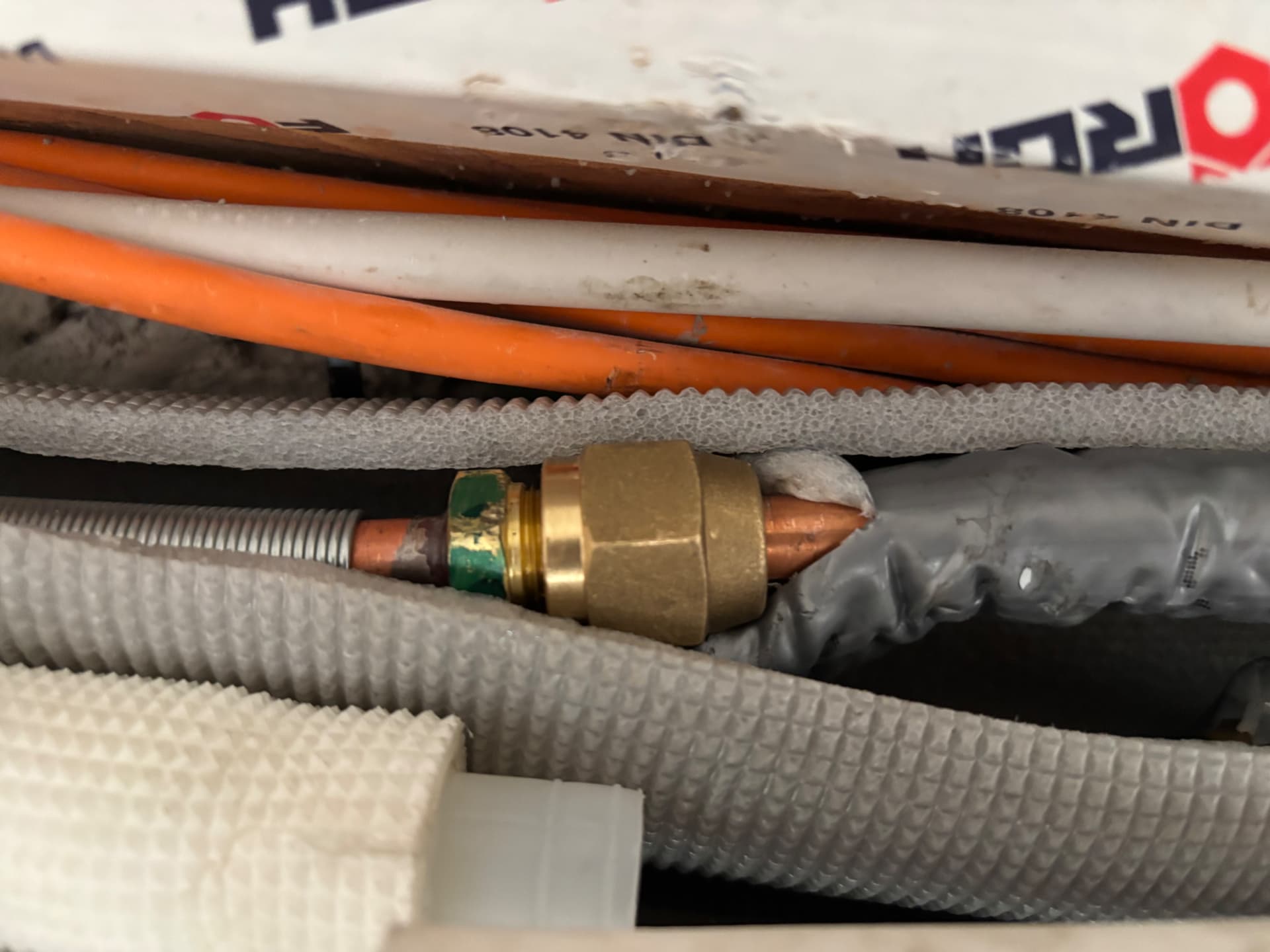

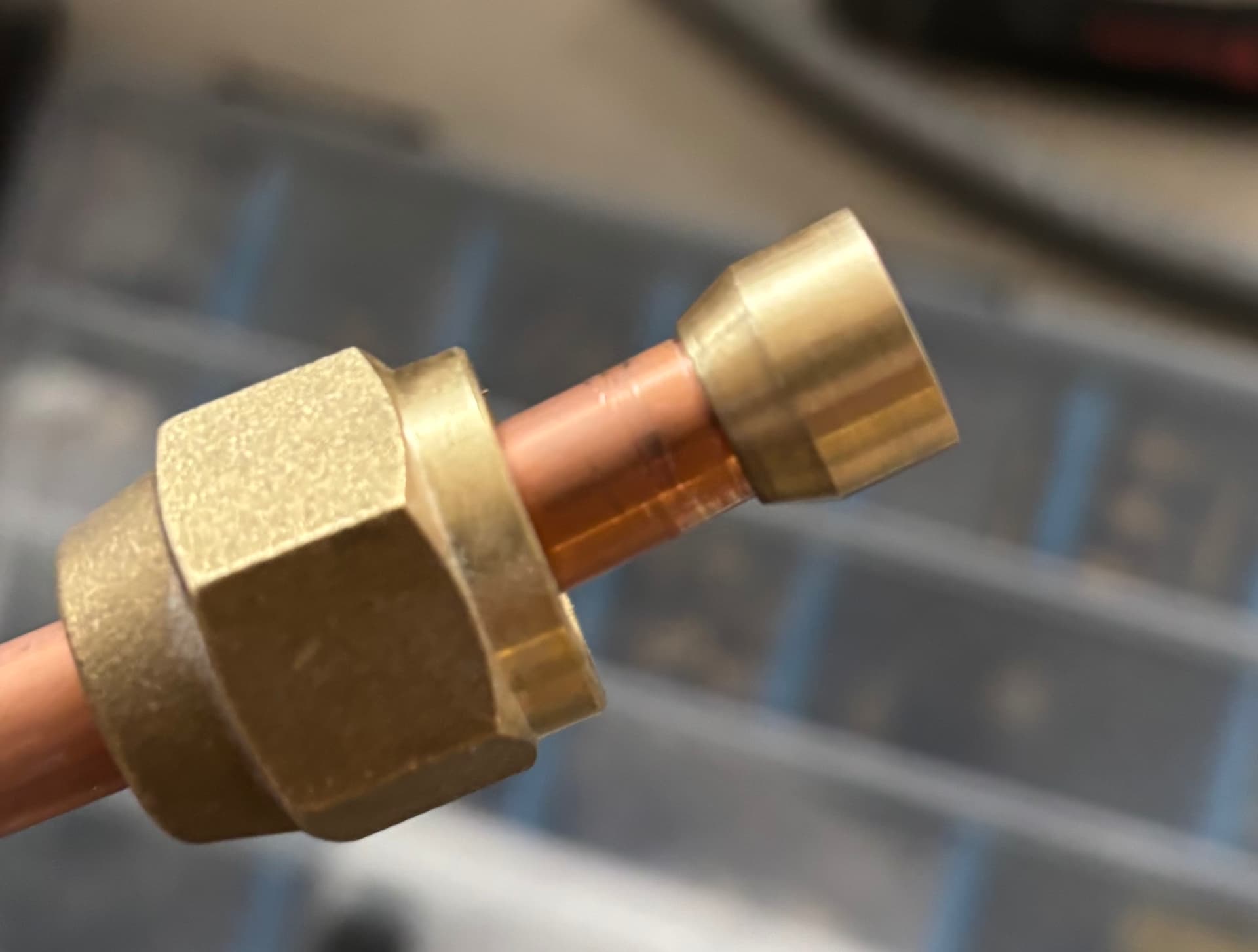

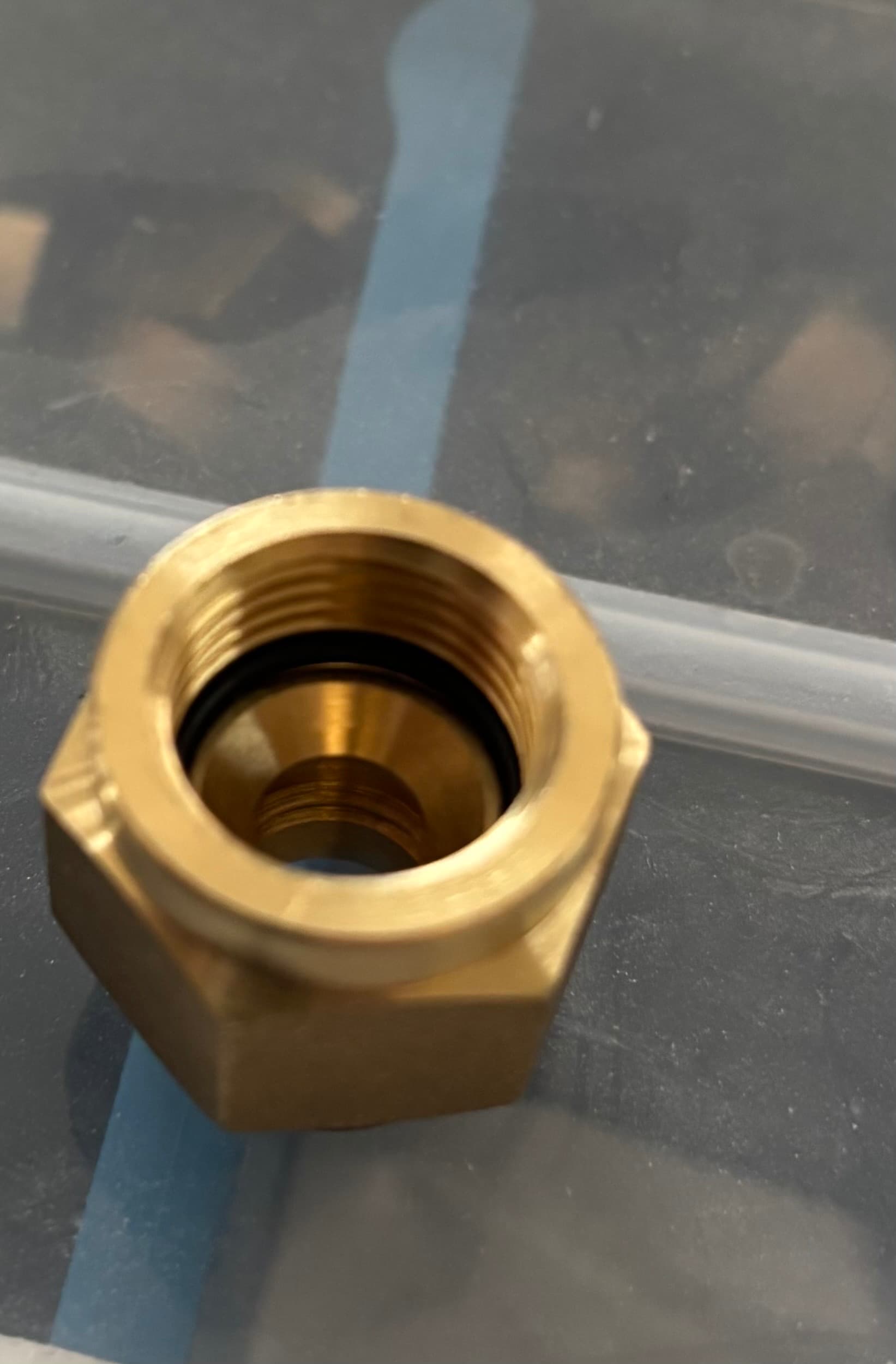

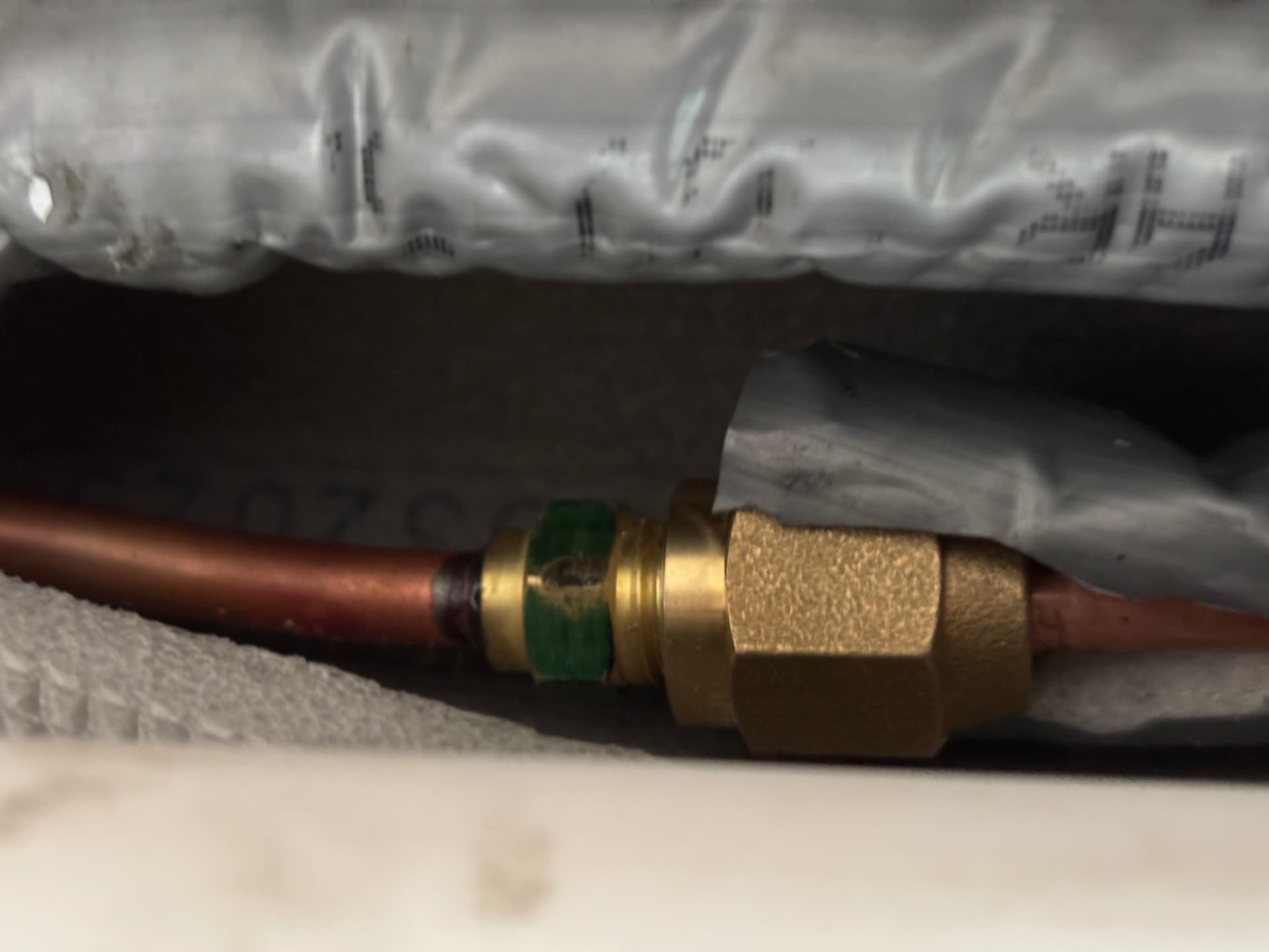

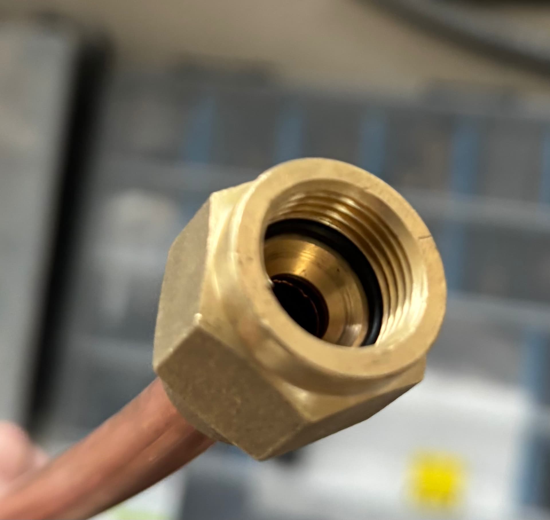

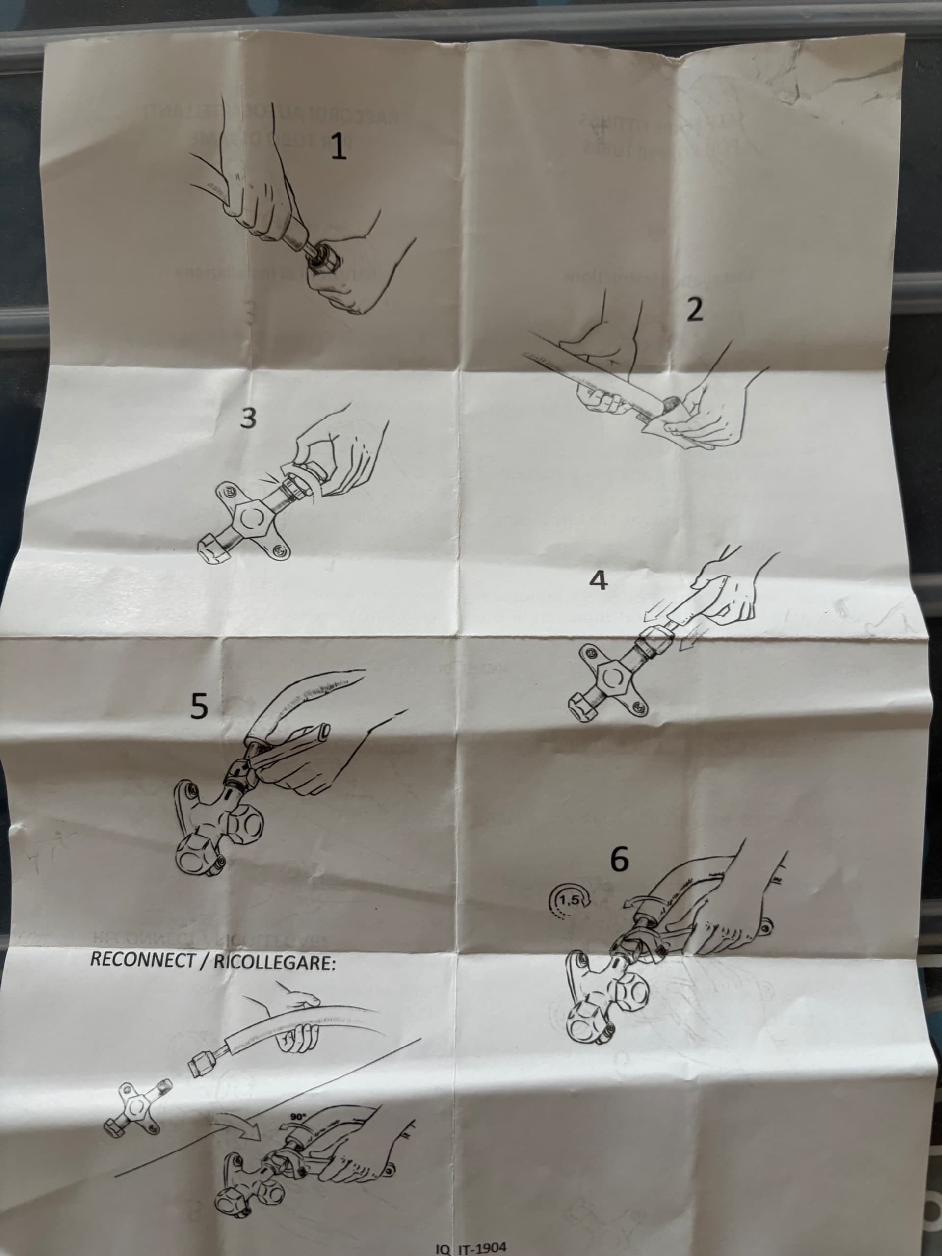

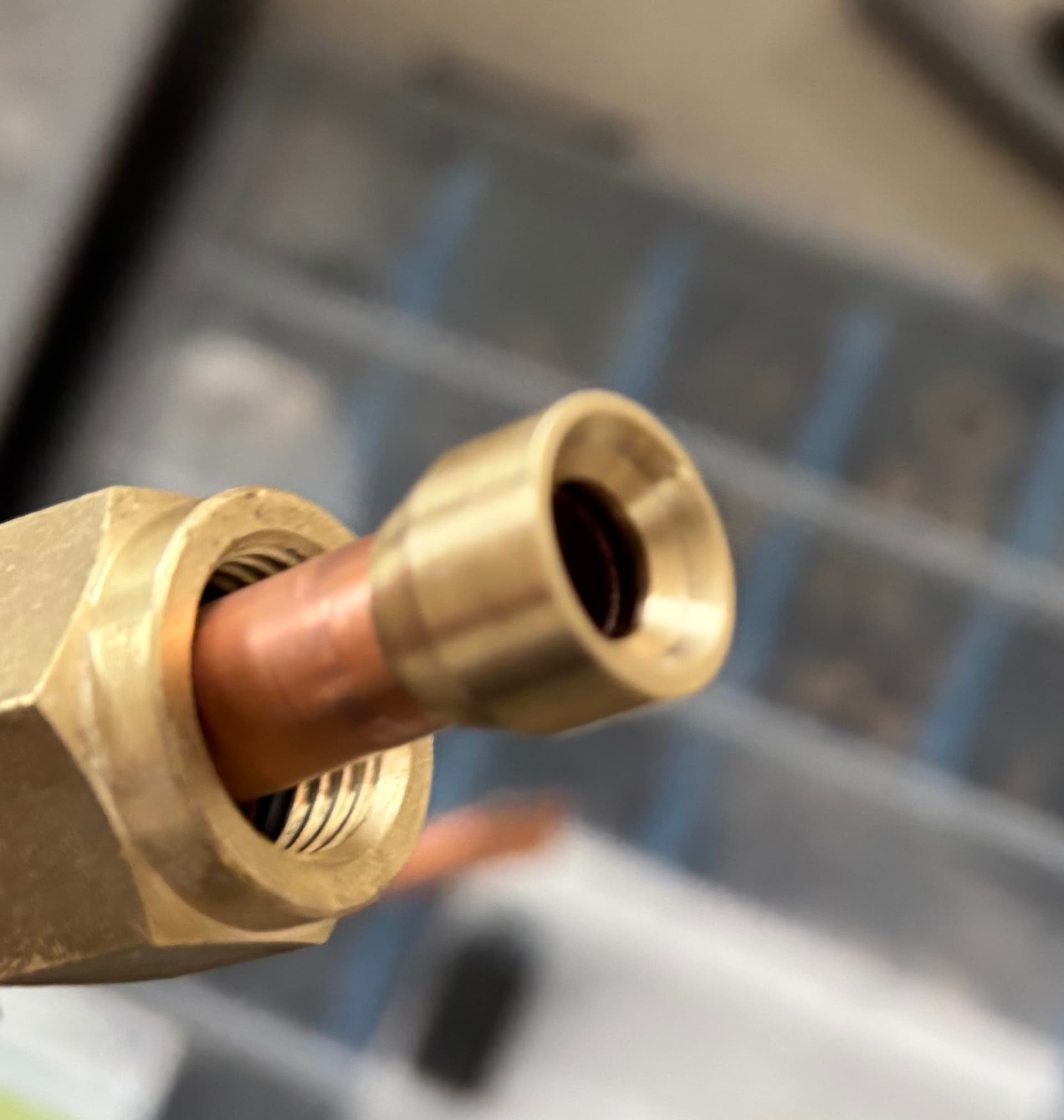

Habe hier die selbstabdichtende Fitting-Anschluss von SAMA’s S.R.L. ausprobiert. Komme erst übernächste Woche zum Drucktest. Bin gespannt und hoffe, es ist dicht, weil der Bereich schwer zu erreichen ist. Vorteil zum Armacell Fitting: Man braucht die Verstärkung nicht.
Sieht interessant aus. Kannst du sagen, wie das technisch funktioniert. Ist dieses Bördelmessingteil nur außen aufgeschoben oder wird auch was ins Rohr geschoben? Und was passiert beim Festziehen, wird da auch was umgeformt, wie bei den Armacell Flare-Fittings?
Ist da auch noch irgendwie ein O-Ring drin? Man sieht sowas Schwarzes. Wofür ist der?
