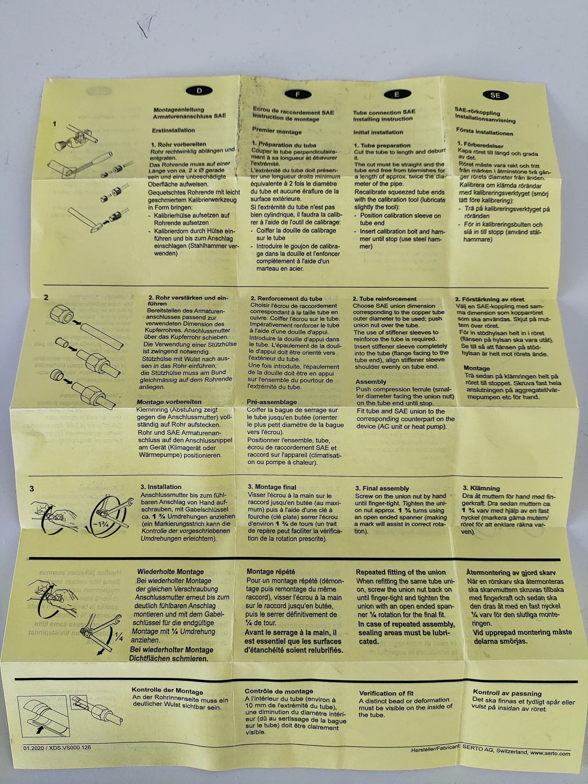

@noname444 War da bei dir eine Anleitung bzgl. Umdrehungen dabei? Ich habe mir auch Bosch bestellt und dann gemerkt, dass man im Gegensatz zu denen von Armacell dazu online keine Anleitung findet.
Hi
Ja war bei Heima24 immer dabei, aber ist nicht unterschiedlich zu z. B. Serto. 1 3/4 Umdrehung zum anziehen.
Edit: habe nachgesehen ist von Serto :slightly_smiling_face:
VG Andreas
