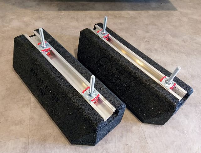

Heute sehe ich oft diese Bodenkonsolen/Füße:
Kann man das pauschal empfehlen oder gibt es durchaus Situationen wo man sich sowas (ca. 75€) schenken kann?
Habt ihr Erfahrungen zu solchen Füßen gesammelt?
Sind nett, aber auf dem Boden wirst du sie nicht brauchen, was Vibrationen angeht. Eher auf dem Balkon, Flachdach oder Holzterrasse. Wobei der Vorteil solcher Füße ist, dass die Anlage etwas mehr vom Boden wegkommt. Aber da gibts ja auch andere Möglichkeiten, die billiger sind.
Ein paar Standarddämpfer würde ich aber schon drunterbauen.
