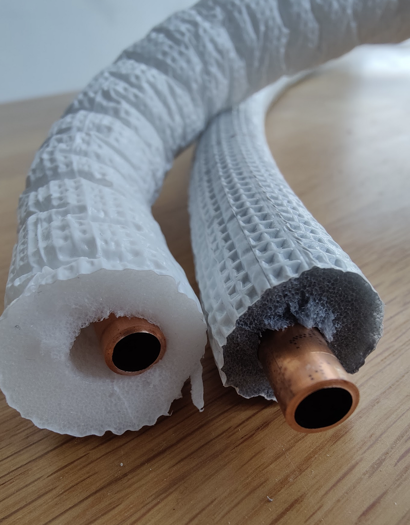

Hat jemand eine zuverlässige Alternative zu den Armacell Kältemittelleitungen oder eine vergleichbare Alternative, die mit den Flare Fittings funktioniert?

Die Anforderung wäre Wandstärke von 0,8mm für Flare Fittings und wenn möglich Meterware bzw. 5 Meter. Danke!

Ich habe diese hier im Juni bestellt, aber nur 1 Meter, um einfach Bördeln zu üben und zu sehen, wie es in die Wandbohrung passt. Nur dort konnte ich 1 Meter für 10 EUR inklusive Versand bestellen.
Die Qualität ist gut, Isolierung vielleicht 2 mm dicker.
Rechts Armacell
