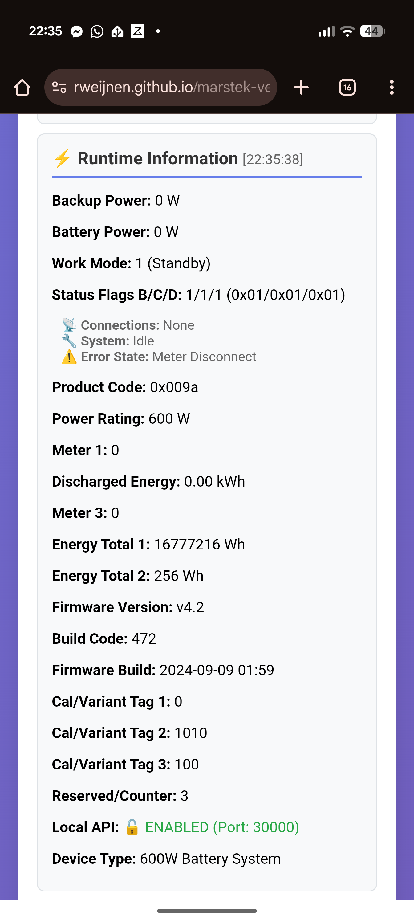

Heute haben Ich meinen Venus E V2 auch erhalten. :slight_smile: Läuft soweit gut aber die Erhöhung von 800W zu 2500W klappt nicht..
Ich kann sie ohne Fehler auf 2500W setzen aber unterschiedlich entweder sofort oder nach einigen Sekunden springt es in der App wieder auf 800W zurück.
Habe dem Support schon geschrieben, dachte aber ich frage hier auch noch ob jemand einen Tipp hat.
Vielen Dank und Gruss Raphael

Habe jetzt gemerkt, dass die in der Schweiz von Barack verkauften sogar Auf 600W limitiert sind und nicht umstellbar… In der App steht aber trotzdem 800W. Werde jetzt schauen ob mir das Marstek umstellt/freigibt Und sonst bei Barack reklamieren. Bestellt Habe ich nämlich als noch nichts von 600W in der Artikel Beschreibung stand :-1:.
Marstek Support hat als erstes ein Firmware Wechsel von 248.5 auf 154 gemacht mit BMS Wechsel von 214 auf 216 aber das hat noch nichts geändert.
Per Modbus ist das Limit von 600W sichtbar und auch anpassbar aber alles über 600W wird zurückgesetzt auf 600….

Weder Marstek Support noch Brack. Ich bleibe aber dran. Bitte sei auch hartnäckig. Wenn wir das alle sind passiert eher was. Bin mit jemand weiterem Betroffenen auch in Kontakt, evtl macht ja eine WhatsApp Gruppe Sinn. Mach mir sonst eine PN mit deiner Nr.
Was ich bis jetzt weiss: Es ist scheinbar eine spezielle Firmware oder zumindest irgend ein gesetztes Flag denn mit dem BLE Monitor gibt sich der Akku auch als 600W Battery System aus.

Ich denke die Begrenzung hängt mit Unfähigkeit des Schweizer Importeurs Alltron ab bzw. eigener Unwissenheit das es ja bei Festanschluss sehr wohl legal ist..
Interessanterweise steht beim V3.0 Modell welches schon vorbestellbar ist kein Hinweis auf 600W und im Lieferumfang wird sogar ein Kabel für Festanschluss erwähnt. Denke aber am ende wird es da genau gleich sein.
Die V2.0 gehen jetzt im Ausverkauf für 990CHF und weg wie warme Semmeln, immerhin steht da jetzt auch 600W.

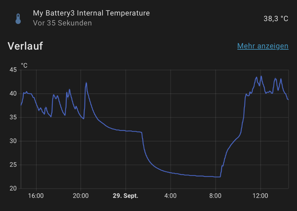

Hallo zusammen,Habe seit kurzem Venus e Gen2 mit Shelly 3pro in Betrieb.
Auf der App leuchtet CT nicht grün,Daten von Shelly sind vorhanden.Eigenverbrauch eingestellt.
Beim laden mit 2500Watt steigt die Temperatur letzte Kühlrippe links auf 91,8Grad.
Batterieanzeige in % total daneben.Bei entladen mit 1300Watt Restanzeige 47% und 2 Minuten später 11% leer.Jetzt manuell laden mit 1300Watt nach 2Stunden 99% Batterie obwohl nur 2,6Kw geladen.Dauert noch 2,5 Stunden bis 100%.
Ein Tag vorher bleibt Ladezustand bei 99%.Laut Shelly werden 1200Watt rein und sofort raus gepummt.Version V153

Temp beim Laden geht bei mir nicht über 45°C
Reset 2 mal. Komplette Neuinstallation mit Neuregistrierung.
Vor einer Woche Support angeschrieben.Lesebestätigung erfolgt aber keine Antworten.
Temperatur mit Infrarot gemessen.Darf anscheinend bis 90Grad.
Temperatur vom Umrichter Kühlrippen gemessen
