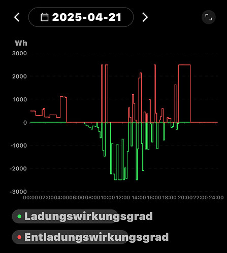

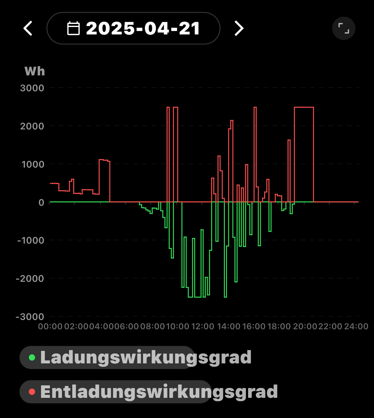

Mit dem Shelly 3 Pro EM verbunden hat der Speicher gestern gezeigt was er kann. Knapp 15 kWh wurden bei wechselnden Wetterbedingungen geladen und wieder abgegeben. Kleiner Speicher ganz groß. Abzüglich der Ladeverluste werden es ca. 12-13 kWh gewesen sein. Das ist bei solchen Bedingungen ca. 2,5 Mal besser als im reinen Zeitbetrieb.
