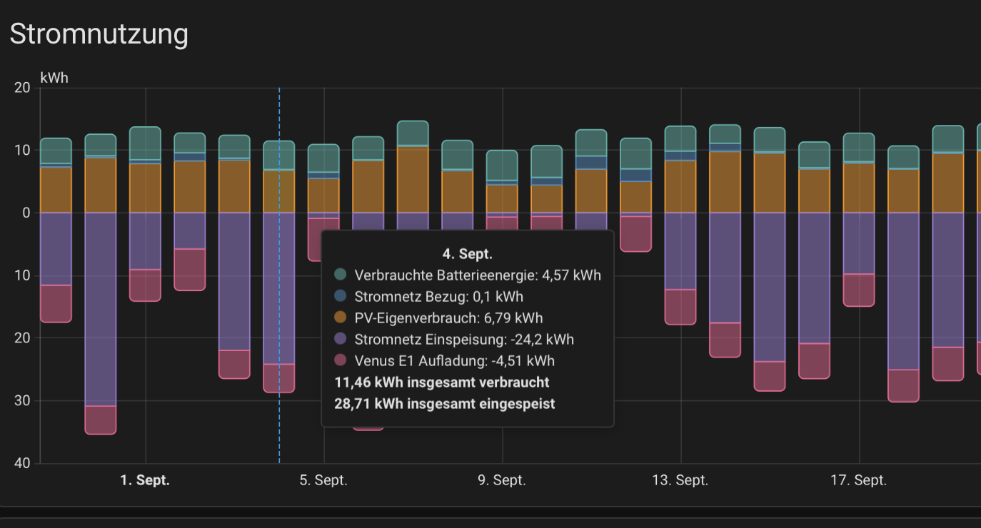

Also bei mir passt die Anzeige ziemlich gut. Er lädt täglich seine ca. 5kWh und gibt sie auch wieder ab (mit durchschnittlich 20% Verlust). Gemessen mit Shelly.
Hallo,was brauche ich um dieses super Diagramm über Shelly angezeigt zu bekommen.
Shelly Plug? Meine schlechte Batterieanzeige in% ist von der Marstek App
Das liegt an der Anzeige der App,diese ist total falsch.Habe leere Batterie 11% auf manuell mit 1500 Watt geladen.Nach knapp 2 Stunden Anzeige bei 99% obwohl erst 2600Watt geladen wurden.Bis 100% dauerte es noch 2,5 Stunden
Die Anzeige ist aus dem Energy Dashboard von Home Assistant. Du kannst aber auch einen Shelly PM (ab Gen3) nehmen, diese Messen positiv und negativ. Die alten zählen immer positiv auch bei Einspeisung. Ob die neuen Plugs es auch separieren können, weiss ich nicht.
