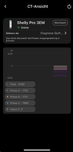

Hallo, bei mir genau dasselbe wie bei Lechu: Bei einer Phase war die Klemme falsch drauf, aber ich habe alle drei Phasen angezeigt bekommen in der CT-Einstellung der Marstek App. Nachdem ich die Klemme gedreht hatte, läuft die Diagnose ewig, bzw. bricht ab wegen Offline...Deswegen wird der Speicher auch nicht erkannt vermute ich mal.

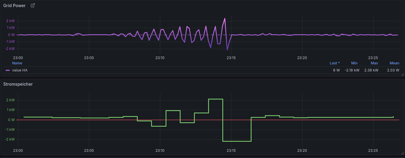

Diese Oszillation war bei mir out-of-the-box extrem groß. Vielleicht liegt es am Setup, aber diese Mehrbelastung wolle ich dem Speicher ersparen (und damit eine längere mögliche Lebensdauer verschaffen).
Es wäre für mich ganz interessant zu sehen, welche Einstellungen ihr vornehmt, um hier vielleicht ein Optimum zu finden. Außerdem würde ich mich freuen zu erfahren, welche Amplitude hier "normal" wäre und welche Reaktionszeiten Speicher so "üblicherweise" haben, um den Marstek hier besser einordnen zu können, bzw. welche Reaktionszeiten ihr mit euren Einstellungen erreicht.

Am ersten Abend sah das wie folgt aus (Tasmota emuliert Shelly, lesen Speicherwerte
Nach dieser größeren Schwingung pendeln die Werte noch zwischen ±100W, Ausreiser auch mal ±350W. Das ist viel zu viel. So ergibt sich für dieses Zeitfenster 51Wh Netzbezug. Das ist unnötig viel. Nachdem ich das gesehen habe, habe ich erstmal für die Nacht auf manuelles Setting gestellt und am nächsten Tag in Ruhe den uni-meter (docker) eingerichtet. Ich habe mir throttling, offset und power-factor angesehen.

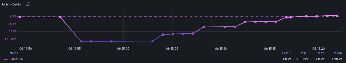

derzeitige Einstellungen
Ich habe throttling wieder komplett herausgenommen.
Power-Factor ist jetzt 0.3, ich teste noch, wie weit ich nach oben gehen kann, ohne die Oszillation zu verstärken.
Ein Offset von 10W hilft dabei, Netzbezug weiter zu reduzieren. Hier werde ich im Winter entscheiden, ob das noch abhängig von der Jahreszeit eine andere Einstellung erfahren sollte.
Damit habe ich bei einer 1,6kW Last eine Reaktionszeit von 25 bis 30 Sekunden, bis alles wieder im Bereich um die 0 angekommen ist. Aber es geht immer Schrittweise und es gibt gar keine Schwingung mehr.

Sieht das bei euch genauso aus mit der Diagnose:
Das dauert echt ewig bis der alle Phasen gefunden hat.

@jake117
Ja, bei mir sah das genauso aus, als der Akku nicht gearbeitet hat (grün).
Und ja, es dauert etwas bis sich das Aufbaut, aber die Werte sind dann für mich schlüssig.
