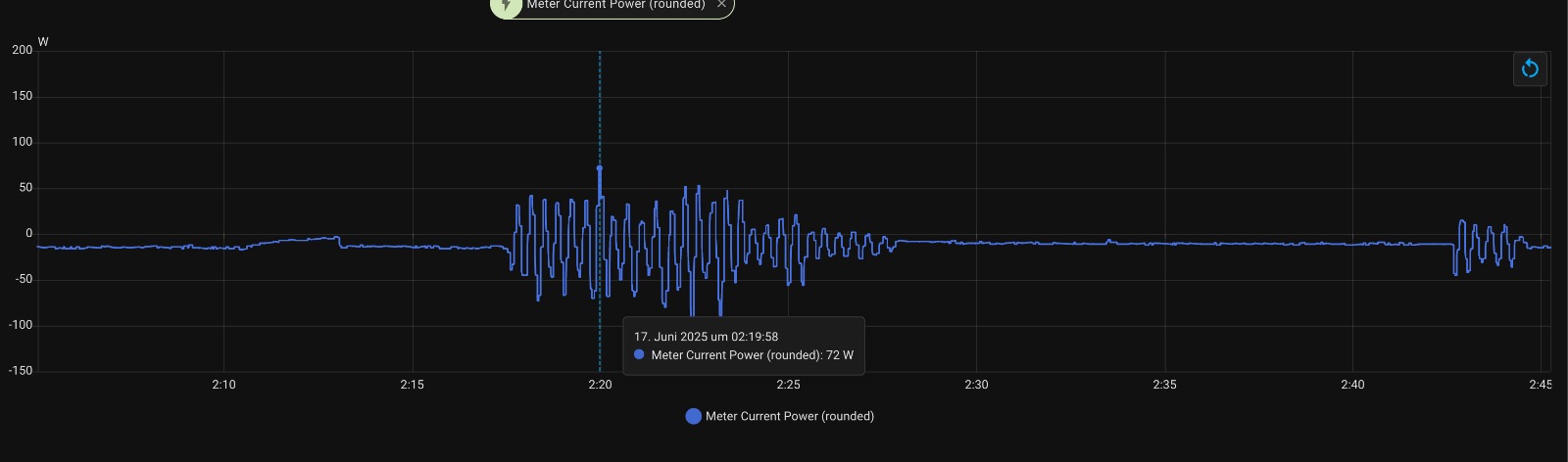

Und siehe da: auch hier schwingt der Marstek. Hier mal ein Bild aus der Nacht wo er grundlos anfängt zu schwingen:
Ich habe mir zwei "Features" eingebaut
  • einen dynamischen Offset den ich mit HA auf 50 W bzw in der Nacht auf 15 W setze (um das zu erreichen was @klema angesprochen hat)
  • einen "Lower Cutoff" den ich in der Nacht auf -5W setze. Der bewirkt das alle echten Werte unter diesem Cutoff auf den Cutoff gesetzt werden. Dadurch "schleicht" sich der Marstek langsam "von unten" wieder an den Zielwert. Damit schwingt er gar nicht mehr, braucht nur etwas länger bis er angekommen ist

Zum Offset: Das funktioniert doch ganz einfach: Du nimmst den echten Messwert und addierst da halt einen offset (die Wahlweise 50W oder 15W bei Markus) drauf. Wenn die Summe 0 ist, ist der Speicher zufrieden und du konsumierst halt im Mittel 50W.
Es macht keinen Sinn, den Output bei einem konstanten Wert (z.B. ±500W) zu kappen. Dann limitierst du bestenfalls die Amplitude der Oszillation, aber löst das eigentliche Problem nicht.
Darum habe ich in meinem Template ja stattdessen einen Skalierungsfaktor drin: Dieser ist 1, wenn in den letzten 2min Ruhe herrschte und der echte Messwert sehr aktuell ist. Aber wenn in den letzten 2min schon viel Gezappel war, sollte man nicht den Anspruch haben, in 5s auf echt 0 zu regeln. Da ist dann irgendwas bei den Verbrauchern oder Erzeugern los, dass man langsamere Änderungen machen und erstmal abwarten sollte. Darum wird der Faktor dann verkleinert bis runter zu 0,1. Das löst das Oszillationsproblem vollständig und trotzdem hat man beim Ein- oder Ausschalten von großen Verbrauchern meist eine schnelle Reaktion.
Oszillationen sind ein Zeichen von zu hohem gain oder zu langer Verzögerung oder beidem im Regelkreis.
Solange man die Regelung nicht selbst macht sondern dem Speicher nur den Shelly vorgaukelt, sind die Eingriffsmöglichkeiten da begrenzt. Man kann nur den gain reduzieren, indem man den Messwert z.B. mit 0.9 multipliziert oder einen Totbereich einbauen indem man z.B. alles zwischen 0W und 50W Bezug auf 0 setzt.
Mit Tibber o.ä. cloud-service kann man an der Verzögerung glaube ich wenig machen. Man bräuchte eine Art Y-Kabel für die optische Schnittstelle vom Zähler damit man den Tibber Pulse betreiben und gleichzeitig lokal Echtzeitdaten bekommen kann.
