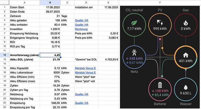

ich war bisher stiller Mitleser dieses Threads. Letztendlich habe ich mich dann, auch aufgrund eurer Berichte hier im Forum, entschlossen einen Venus E zu kaufen. Bisher bin ich sehr zufrieden und möchte gerne die Erfahrungen teilen.
Installation
Stecker rein und fertig, Marstek App stürzt mehrfach ab, irgendwann klappt dann aber und WLAN und Co. sind eingerichtet. Der Akku war schwerer als "gedacht" :wink:
Kommunikation
Ich habe bereits einen ESP32 der meinen Smartmeter ausliest (diese optische Schnittstelle mit den OBIS Nachrichten). Daher habe ich mich beim Uni-Meter** inspirieren lassen und das "Shelly UDP" Protokoll ebenfalls direkt auf meinem ESP32 simuliert -> funktioniert gut!
Für die Anbindung in Home Assistant nutze ich hame-relay (Senden) und hm2mqtt (Lesen) -> auch das läuft bisher ohne Probleme.
Ergebnisse
Da jetzt alles in HomeAssistant zusammenläuft, kann ich folgende Ergebnisse präsentieren
Die Ladung/Entladungsdaten kommen so vom Venus E. Damit wäre die "Gesamt-Effizienz" bei ca. 80%.
Die letzten 21 Tage seit der Installation waren relativ sonnig, daher kann ich nicht erwarten das die Amortisierung weiterhin unter 5 Jahre bleibt - bin gespannt wie es nach einem Jahr aussieht :wink:

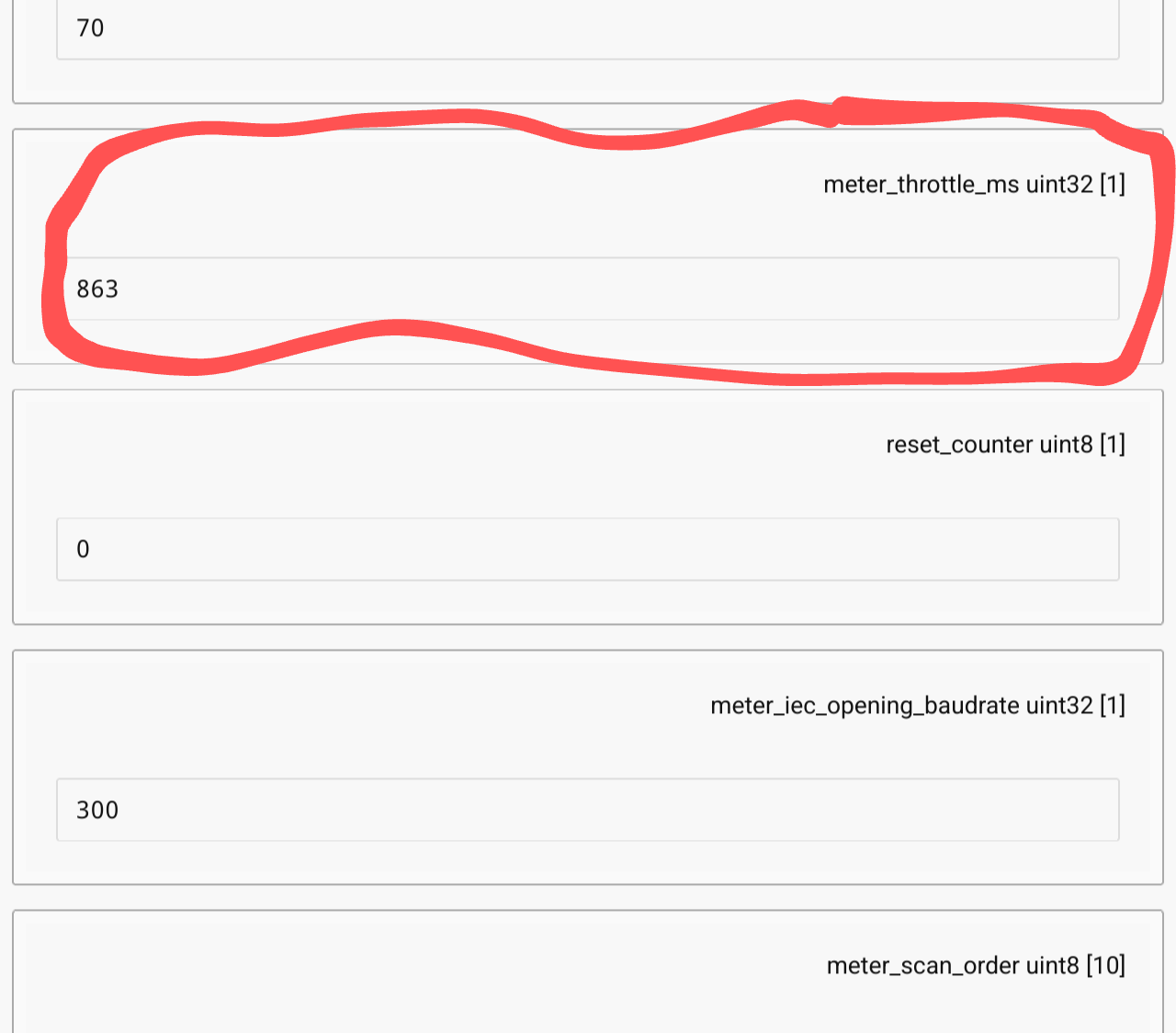

Meinen Marstek (oder eher gesagt der meines Vaters) wird über Tibber Pulse --> Tibber Bridge --> Uni-meter bespielt. Der Marstek erkennt zwar die richtigen Werte, die Diagnose schlägt aber fehl, also ähnlich wie bei @Tobi2. Bei Uni-meter bekomme ich mindestens alle 3 Sekunden ein Update (eben ähnlich schnell wie von der Tibber Bridge). Ist das zu langsam?
Leider habe ich keine Möglichkeit, irgendeine Software upzudaten. Ich wüsste auch nicht, dass ich das Sendeintervall des Tibber Pulse anpassen könnte.

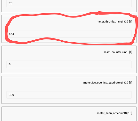

@Li0n87 http://tibber-bridge/nodes/1/params aufrufen und hier das Intervall von 3000ms reduzieren:
Ich verwende gern Primzahlen, um zu vermeiden, dass es irgendwelche Resonanzen oder ein Schwingen gibt.

Danke - das hat das Verhalten der Tibber Bridge verbessert, leider läuft die Diagnose trotzdem nicht durch. Gibt es irgendein Debug-Level oder Log files des Speichers, das mein einsehen kann?
Ansonsten bin ich kurz davor doch einen echten Shelly Pro 3EM zu kaufen (wenn ich nur wüsste, dass das Problem dadurch wirklich behoben wird...)
