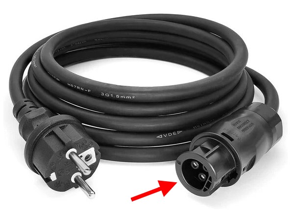

Weiß jemand, was für Stecker Geräteseitig für den Netzanschluss verbaut ist? Der Support konnte mir ein zwei Anläufen keine vernünftige Lösung geben.

Was meinst du konkret mit "geräteseitigem Stecker/Netzanschluss?"

Am Gerät ist eine Buchse, wo der Netzstecker eingesteckt wird. Steckdosenseitig ist ein Schukostecker, das ist klar. Was ist an der anderen Seite, also am Speicher? Ich frage, weil ich den Speicher direkt verkabeln lassen möchte, also keine Steckdose dazwischen haben möchte. Das erhöht aus meiner Sicht die elektrische Sicherheit. Damit nicht das Originalkabel zerschnitten werden muss, würde ich ein neues Kabel mit passendem Anschluss besorgen. Dafür muss ich einfach wissen, was für ein Anschluss am Gerät vorliegt.

vom Kabel hier ein Bild, geräteseitig ist der Anschluss wie bei einem Wechselrichter.
