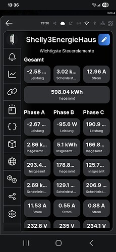

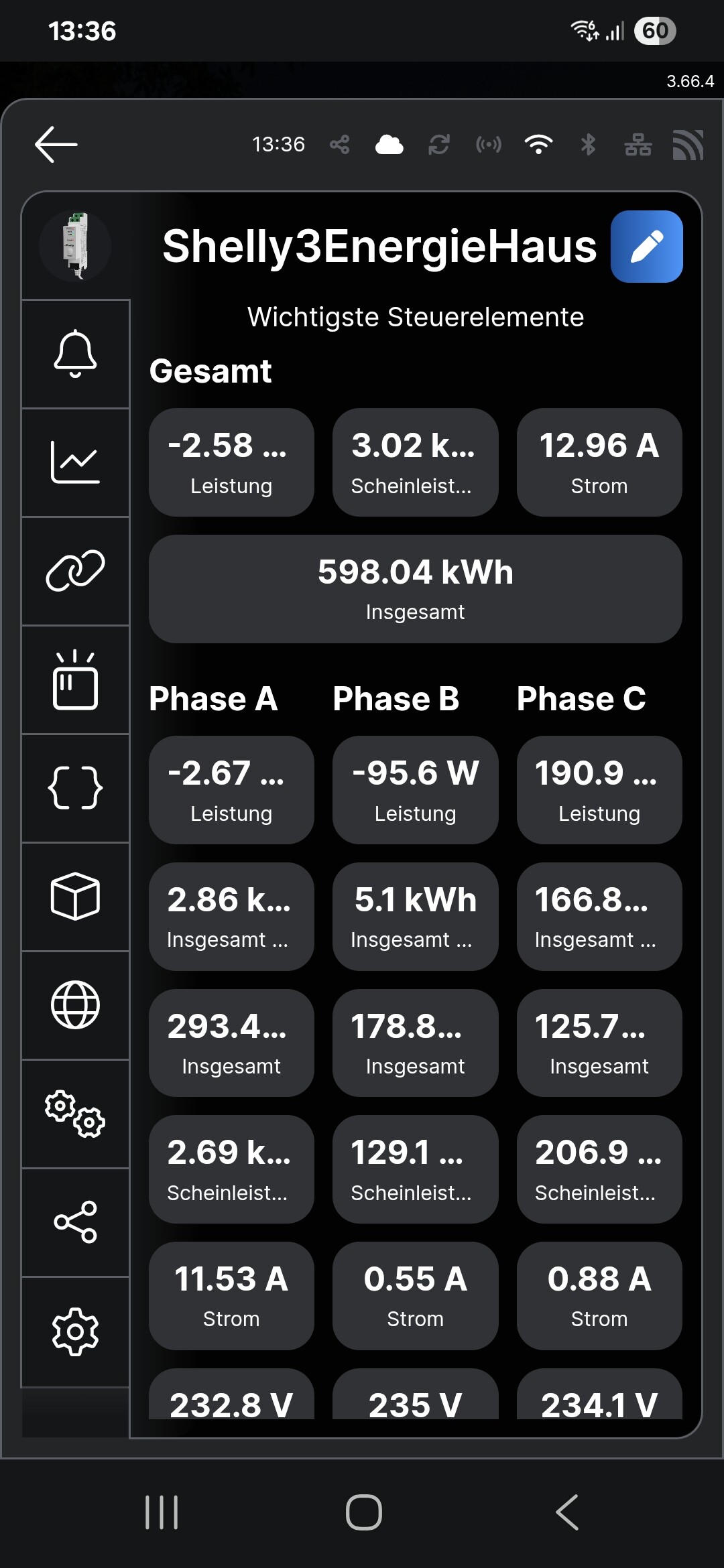

Das ist schön wenn du das siehst, der Shelly sieht es aber offensichtlich nicht, denn auf deinem Bild sieht man, dass du auf Phase A 43 Watt, auf B 42 Watt beziehst und 75 Watt auf C einspeist. Für 2 PV-Anlagen mit 1900 Peak und einer 800er zusätzlich ist das ganz schön mager. Ist denn der Shelly richtig installiert? Was sagt denn der Shelly selbst? Dort siehst du doch auch pro Phase und gesamt, was rein und raus geht. Deckt sich das mit den Werten, die du von den Anlagen hast?
Ich habe die Klemmen gedreht und siehe da. Darauf wäre ich niemals gekommen, dass der Shelly falsch angeschlossen war. Den hat ein Elektroingenieur angeschlossen. Beim nächsten Mal mache ich es lieber selber.
Super, vielen Dank für Deine Unterstützung. Ohne Dich hätte ich wahrscheinlich das Ding zurückgeschickt.
Schon, dass es jetzt läuft. Wäre schade, wenn du das tolle Gerät nicht hättest nutzen können. Ich bin total begeistert und das Ding deckt genau meinen Bedarf von Sonnenuntergang bis Aufgang. Zumindest in dieser Jahreszeit.

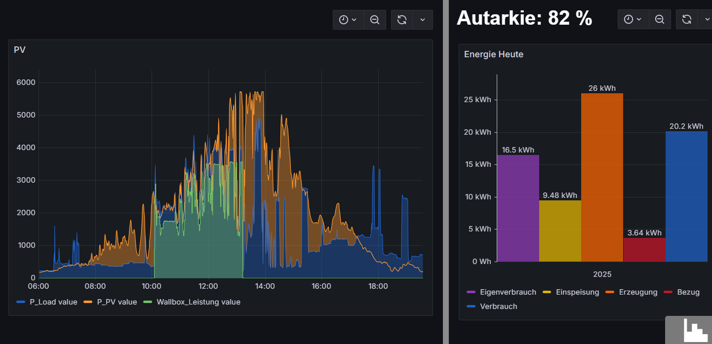

Ich habe eine 7 kWp-Anlage ohne Speicher sowie einen Wechselrichter (WR) inklusive SmartMeter von Fronius. Zusätzlich lade ich mein Elektrofahrzeug über eine Überschussladung, die ich im ioBroker realisiert habe, und nutze dafür eine go-e Wallbox.

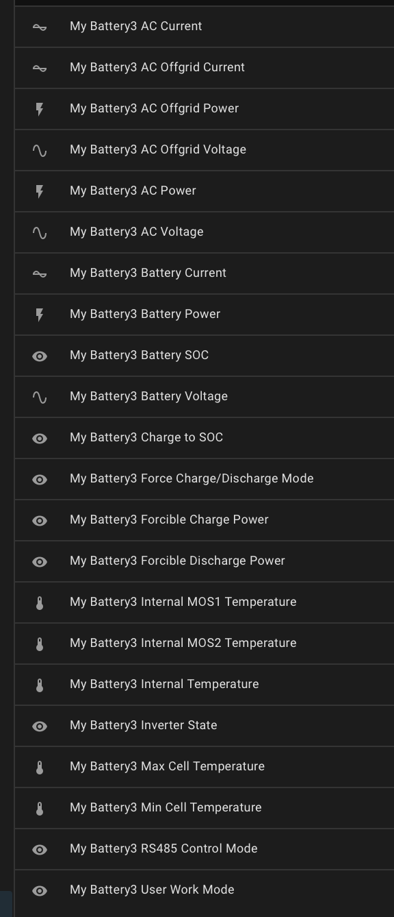

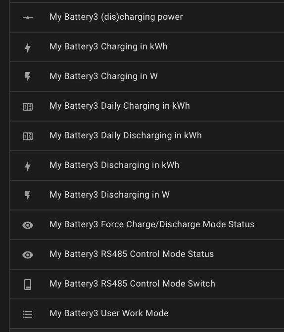

Der Venus E hat ja Modbus / RS485. Da kann man doch alles mögliche einstellen:
Das ist auch eine Idee mit Modbus, jedoch ist das noch ein bisschen gefrickel. Wenn das schon jemand hier gemacht hat, wäre ich sehr interessiert daran. Ein Modbus-lan Adapter und los gehts. Die Belegung am Stecker würde mich interessieren, da es dort ja einen Unterschied zwischen v1 und v2 vom Marstek gibt. Und die Integration im HA.
Das wäre auch deine Lösung ohne mit Shelly’s basteln zu müssen. Bin gespannt, ob uns hier jemand helfen kann.
Ich habs mit dem Elfin EW11 gemacht, läuft einwandfrei. Ja, aufpassen mit der Belegung V1 vs V2 :slight_smile:

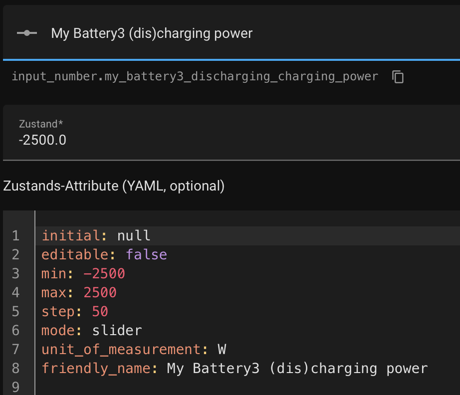

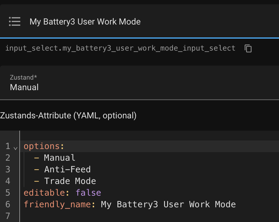

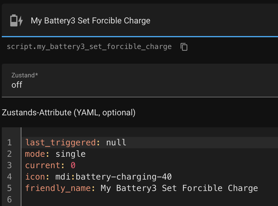

Hier die Übersicht meiner Steuerungsmöglichkeiten via Home Assistant:

Modbus nutze ich momentan nicht für die Laderegelung, aber um Parameter auszulesen, und bei Bedarf auch zu steuern.
