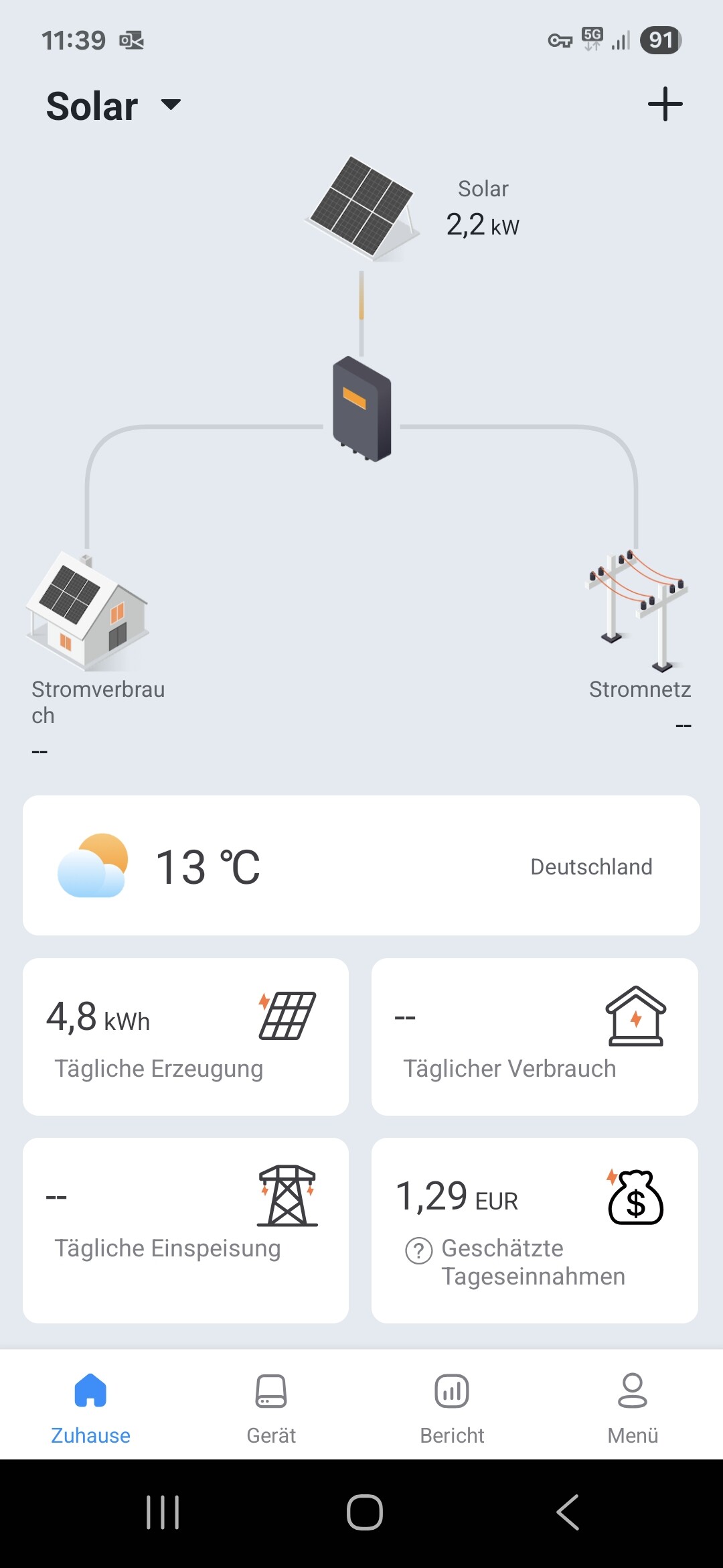

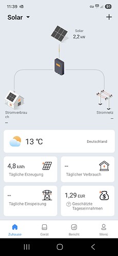

Ich habe jetzt von dem manuellen Modus auf Eigenverbrauch gewechselt, siehe Bilder.
Die Ladung des Speichers ist sofort runtergegangen, obwohl genug Strom produziert wird.
Bei weniger Erzeugung wird sogar aus dem Speicher in mein Hausnetz eingespeist und parallel dazu ins Stadtnetz eingespeist. Der Anleitung nach wird beim Shelly nur RPC über UDP 1010 eingestellt, oder gibt es auch andere Einstellungen, die verändert werden müssen?
Leider kann ich nur ein Bild schicken

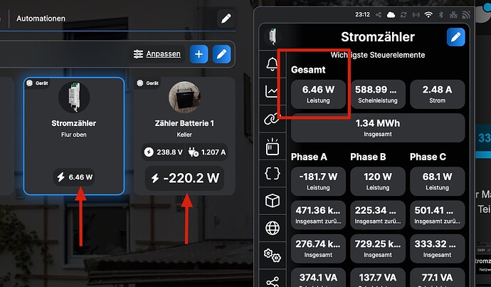

Hi, ist denn bei dir der Marstek mit dem Shelly verbunden? Das siehst du doch in der Marstekapp. Ja, man stellt im Shelly nur 1010 ein, startet neu und dann findet der Marstek sofort das Teil. Das war bei mir eine Sache von Sekunden.

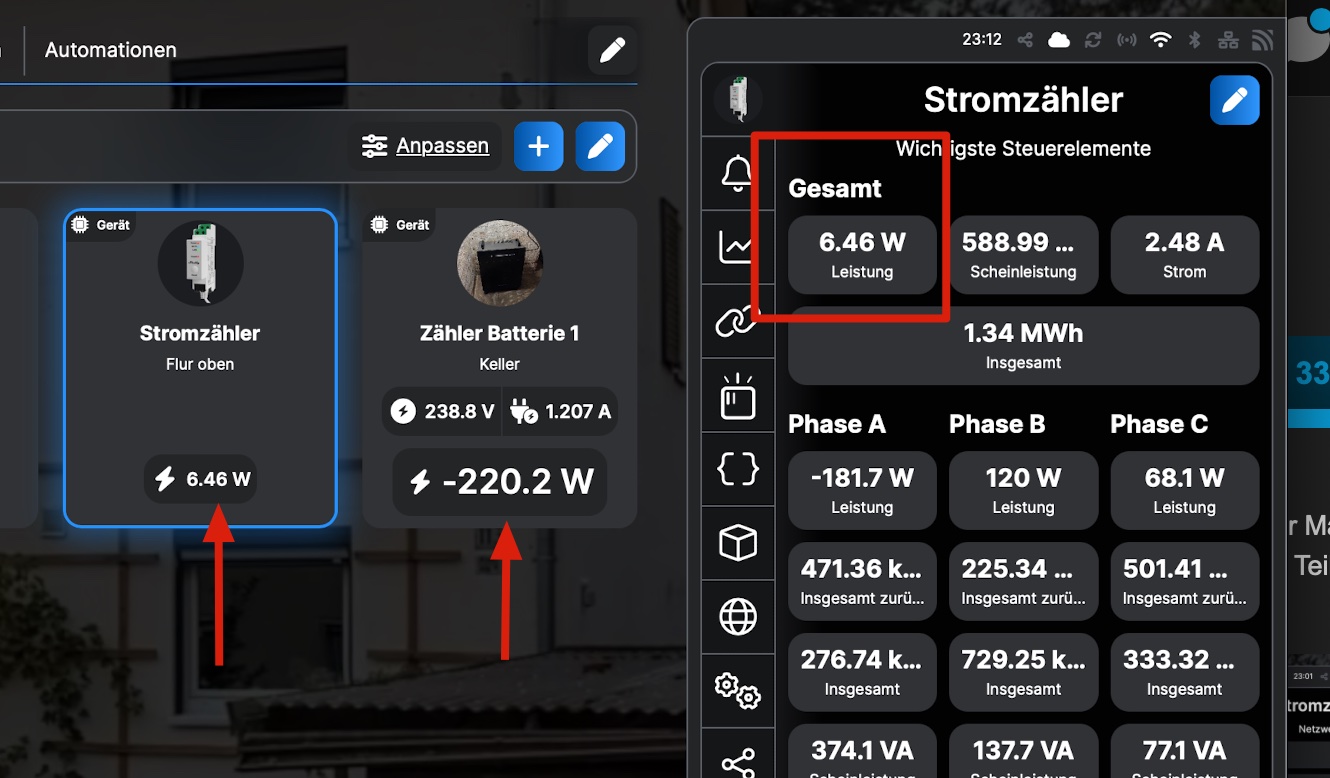

Wenn die beiden Verbunden sind, lädt der Akku nur, wenn du Überschuss hast und entlädt, wenn was fehlt. Das sieht dann ungefähr so aus:
Wie du siehst, zeigt der Stromzähler saldiert nur 6 Watt an, obwohl ich ca. 220 Watt verbrauch hab. Die schiebt der Akku auf Phase A ins Netz. Phase B und C beziehen Strom und saldiert kommen 6 raus. Ich hab momentan mit dem System einen Strombedarf von unter 1kWh am Tag. Für mich die perfekte Lösung.

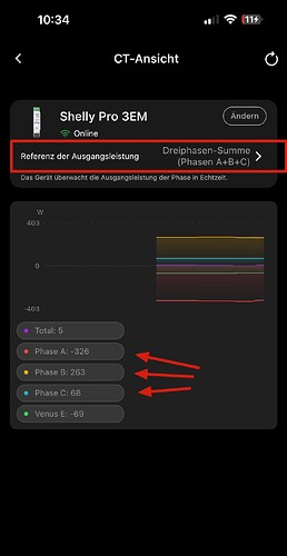

Hi, das erste Bild sieht genauso aus wie bei mir. Auf dem zweiten Bild links, wo die Automationen stehen, weiß ich nicht genau, wo Du Dich befindest. Könnte sein, dass ich in dem Shelly den Marstek noch finden muss?
Wie man auf dem Bildl sehen kann, Strom wird produziert, aber der Speicher wird nicht aufgeladen. Leider immer noch nur ein Bild möglich.
das
zweite Bild

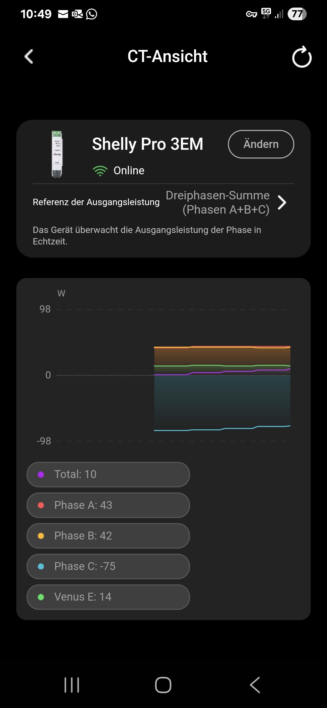

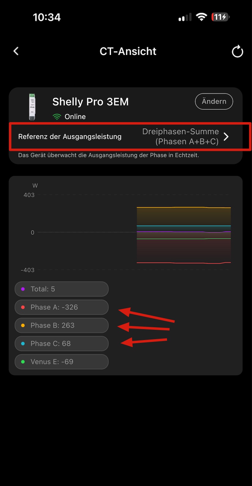

Klick mal unten links in der App auf CT und schau ob das auch so aussieht.
Dort sollten alle drei Phasen eingestellt sein und auch unten die Werte vom Shelly stehen. Wenn oben z.B. nur eine Phase eingestellt ist wo nichts eingespeist wird, lädt das Ding auch nicht.
Alle drei Phasen sind da
Aber das sieht das ganz normal aus bei dir. Nur reicht auf dem Bild der Strom nicht aus, um den Akku zu laden. Im Gegenteil. Der muss noch ein bisschen nachschieben, damit dein Haus etwa bei 0 landet. Auf Phase C hängt sicherlich die Solaranlage dran. Beobachte einfach, wenn diese Mehr Einspeisung auf C hat, als A und B verbrauchen. Dann sollte der Akku laden. Sieht eigentlich gut aus bei dir, nur da fehlt entweder die Sonne, oder der "Bumms", um den Akku zu laden.

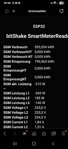

Auf jeder Phase hängt ein Balkonkraftwerk. 2 × 1,9 kW und 1 × 800 W. Ich sehe über den Smartmeter und den Solarman, dass genug Strom produziert wird und ich ins Fremdnetz einspeise, der Speicher wird aber nicht aufgeladen. Ich bin davon ausgegangen, dass der von allen Anlagen produzierte Strom in Betracht gezogen wird und nicht nur der von der Phase, wo der Speicher dranhängt. Ist das so?
