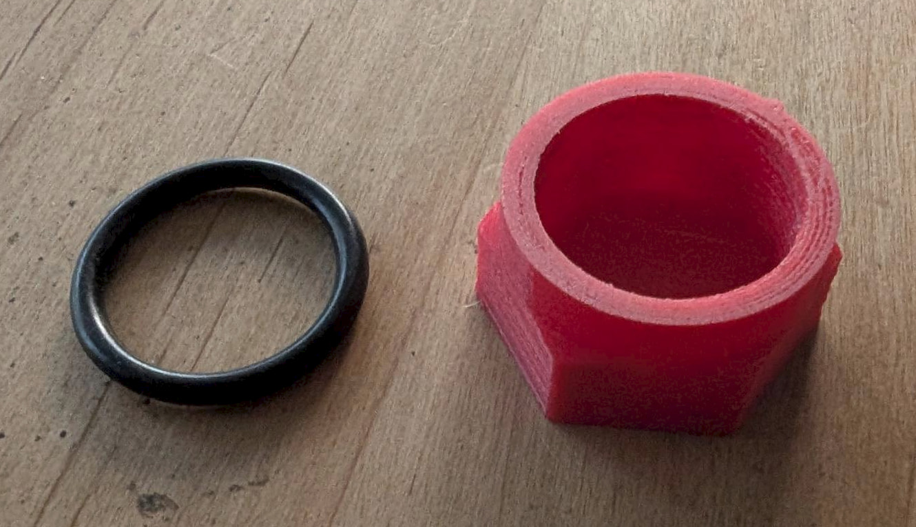

Für die beiden Datenports könnte man Schraubkappen M20x1 und einen passenden O-Ring gebrauchen. Ein 3D-Modell dafür habe ich bei Thingiverse gefunden. Der ist nicht schön modelliert aber passt. Ich biete übrigens keine 3D-Druck-Dienstleistungen an, aber da finden sich Leute bei Kleinanzeigen. https://www.thingiverse.com/thing:6662632
