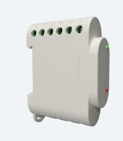

Hallo ich habe das Problem bei einem Freund da ich keinen Marstek besitze.
Shelly Pro 3EM und der Marstek sind per LAN Kabel angebunden da es mit WLAN nicht funktioniert.
CT zeigt grün beide Geräte sind im gleichen LAN.
Der Marstek ist auf Eigenverbraucheinstellung, der Shelly zeigt etwas um die 200W an aber der Marstek macht kurz um knapp 800W bricht dann ab und geht auf 0W. Er speist nicht vom Akku ein obwohl ca 200W am Shelly angezeigt werden.

Zum Akku der war währen unserer Test zu knapp 60% geladen, aber er lädt ihn nachts immer aus dem Netz voll weil er zwei Tarife hat, der Tarif der um 22 Uhr beginnt ist ein steinalter Nachtstromtarif daher lohnt es sich bei Ihm den Akku voll zu laden.
Der Marstek hängt an einer einzelnen Steckdose wo nur er dran ist. Den Shelly habe ich angeschlossen. Habe selber zuhause 2 Shelly 3EM Pro im Gange einen für alles gesamt und einen für meine Wärmepumpe.
Den Port 1010 habe ich eingetragen so wie im Video von Christian gezeigt, auch habe ich die IP vom Router eingetragen so wie es auch hier im Beitrag weiter oben bei jemanden geklappt hat.
Im Marktstmmd. ist alles eingetragen und hier bei uns beim Netzbetreiber ist auch alles als BKW eingetragen.
Der Elektriker bin ich jetzt aber a.D. :wink:
EDIT:// hier nun meine Rückmeldung zum Marstek. Am Samstag alles so gemacht, wir hatten nur 50% im Akku hat aber funktioniert.
Allerdings hat es so um die 5-7 Versuche gedauert bis dann die Diagnose mit dem Shelly nicht mehr fehlgeschlagen ist.
Vorrausetzung das es erstmal läuft, ist wohl das bei der Diagnose angezeigt wird verbunden, damit meine ich nicht das er Online ist sondern das er die 3 Phasen anzeigt.
Es hat immer gewechselt zwischen Diagnose läuft und fehlegeschlagen gewechselt.
Danke nochmal für den Hinweis man soll immer etwas warten das haben wir vorher nie gemacht. Und eben mehrmals Diagnose anklicken, irgendwann geht es dann.

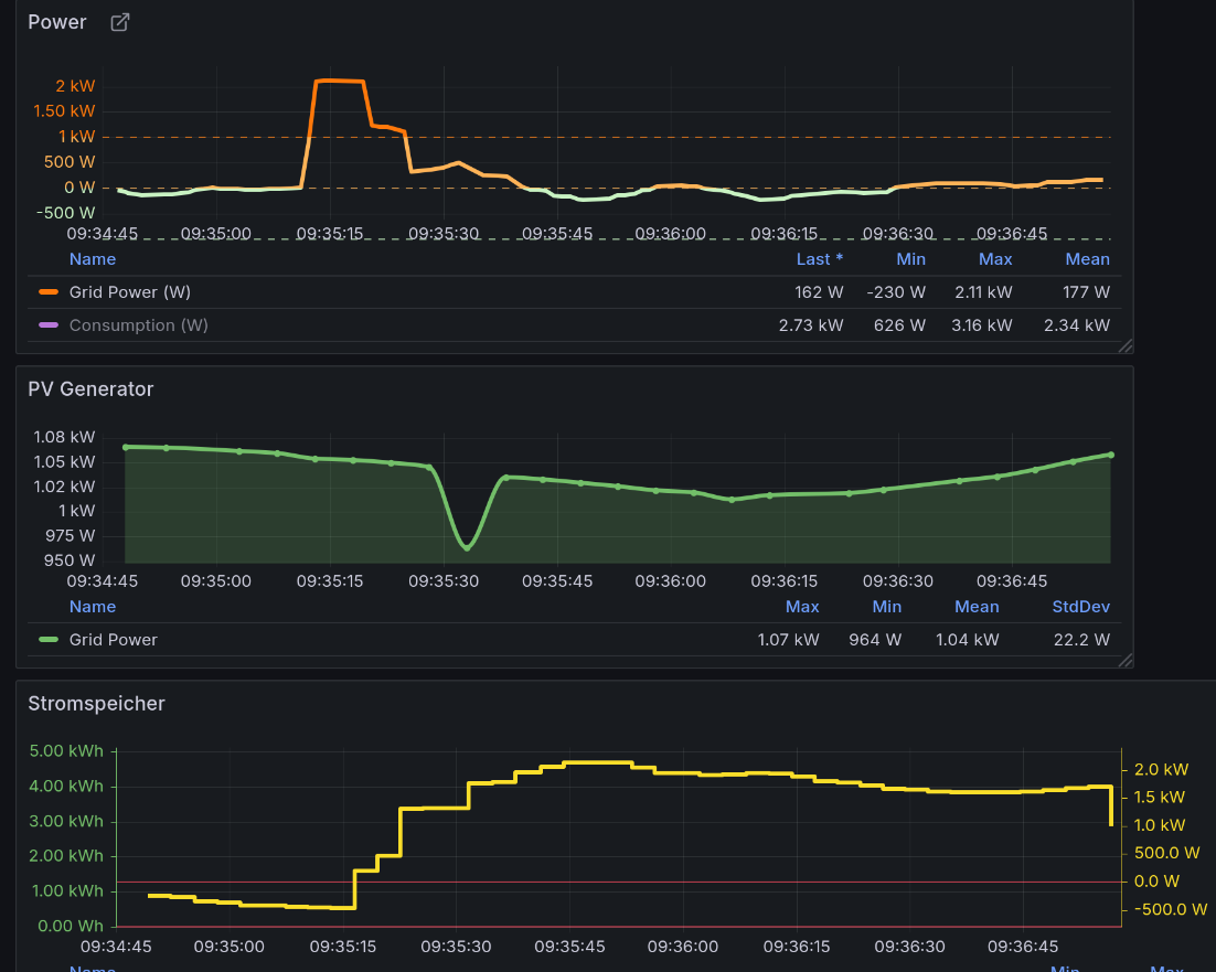

Hallo @mgo
ich habe ein ähnliches Setup wie du: Tasmota IR-Lesekopf (www.wattwächter.de) mit uni-meter direkt per REST abgefragt (polling-interval 331ms!) und per emuliertem Shelly an meinen Marstek Venus E 3.0 wietergereicht (SW-Version 139). Im uni-meter debug habe ich gesehen, dass, der Marstek ca. 2,5 mal pro Sekunde den CT abfrägt, daher habe ich das polling-interval von default 1s auf 331ms angepasst. Ohne min-sample-rate oszilliert der Marstek wie wild mit extremen Amplituden (+/- 600W teilweise sogar mehr). Mit min-sample-rate=3000ms oszilliert er nur noch relativ stabil mit ca. +/- 300W - das ist aber viel zu viel! Wieder ohne min-sample-rate und dafür den power-factor auf 0.3 (wie bei dir) oszilliert er nur noch mit ca. +/- 100W. Das ist zwar schon besser, aber mir immer noch zu viel - vor allem hört die Oszillation nie auf!
Nun zu meiner Fragen: Hast du für dich optimale Einstellungen gefunden, und könntest du die hier bitte mal kundtun? Und hast du noch einen Venus E 2.0 oder auch schon die Gen 3.0, und mit welcher SW-Version? Danke schon mal für deine Infos.
Hi. Also, ich habe das soweit in den Griff bekommen, als dass es nach Lastabfall oder -anstieg langsam geregelt wird (Power Scale). Ich ändere die Sample-Rate nicht. Das ist Venus Gen 2 mit EMS 152 und BMS 215.
power-scale = 0.45
volständige uni-meter.conf

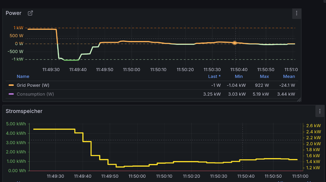

Das alles natürlich auf Kosten der Trägheit, also hier geht mehr Strom ins Netz, als notwendig und exakt so sieht es auch in die andere Richtung aus. Aber ich komme damit zurecht. Ich hatte in einer sonnigen Septemberwoche insg. 0.8kWh Netzbezug.
Allerdings kann ich die Reaktionsgeschwindigkeit wie von manchen auf YT gezeigt nicht erreichen. Das liegt vllt. auch am Tasmota, den ich aber unbedingt dafür nutzen möchte. Ich denke, ich habe es schon geschrieben: Es gibt auch Tasmota Firmware, die direkt den Shelly emuliert. Vllt. ist das besser?
LG, mgo
edit: hier nochmal ein Lastanstieg und wie der Marstek das mit dieser Konfig abfängt:
Hi, vielen dank für‘s teilen deiner Infos. Ich hab das Gefühl, dass die Gen 3.0 da möglicherweise anders reagiert als die Gen 2.0. Nachdem ich jetzt ca. 3 Wochen mit dem Marstek-Support korrespondiert hatte, habe ich gestern endlich ein FW Update auf EMS 144 für die Gen 3.0 bekommen! Seitdem kann ich den Speicher mithilfe dieser HACS-Integration ( GitHub - jaapp/ha-marstek-local-api: Home Assistant integration for Marstek energy storage systems using local API ) halbwegs vernünftig monitoren. Ich experimentiere aktuell noch mit den Parametern power-factor und min-sample-rate des uni-meter. Mit einer min-sample-rate von 5000ms gelingt es mir, dass die Marstek-Regelung ca. 3 Min nach einem Lastwechsel den Netzbezug/Einspeisung in einen niedrigen zweistelligen Schwankungsbereich hält. Das ist allerdings sehr langsam, und stellt mich noch nicht wirklich zufrieden. Bei schnellen Lastwechseln, wie z.B wenn ein Herd, Backofen oder Bügeleisen durch Pulsmodulation eine Temperatur regelt, ist das viel zu langsam, und der Marstek beginnt nach kurzer Zeit mit +/- 800W oder mehr gegenzuregeln - das belastet doch den Akku sicher sehr stark und sollte nicht sein, oder? Ich beobachte das jetzt mal eine Weile und justiere die Stellschrauben noch etwas. Und wenn das alles nicht fruchtet, überlege ich, mich doch noch in die Steuerung per Modbus einzuarbeiten. Dazu habe ich aktuell nur leider nicht genügend Zeit…

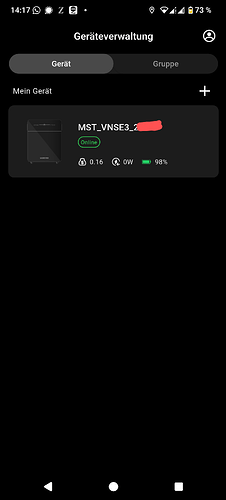

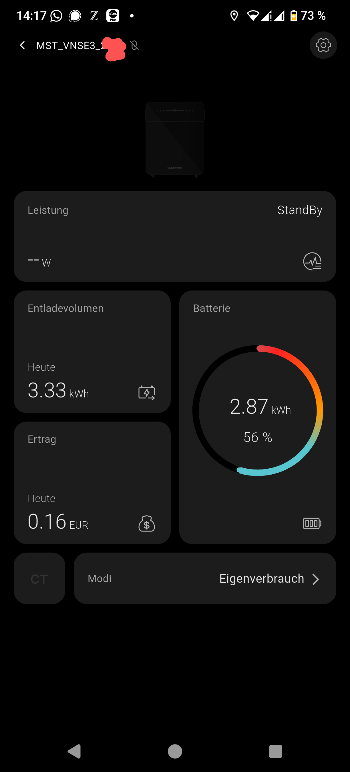

Mein Marstek Venus 3.0 ist seit zwei Monaten im Einsatz. Habe diesen mit dem Shelly 3 Pro in Betrieb und betreibe dieses auf Eigenverbrauch 800Watt, mit eigener Steckdose in der Garage. Wird auch täglich einmal gefüllt und entleert. Bisher wirklich sehr zufrieden damit.
Seit zwei, drei Tagen habe ich keine Verbindung mehr zu dem Speicher. In der App auf der Startseite, bevor man den Speicher Auswählt, wird mir noch was relativ genaues an Ladestand und Ladestrom angezeigt. Bei der eigentliche Seite aber nichts mehr. Sobald ich mit Bluetooth verbunden bin, bzw in der Nähe die App öffne, zeigt er alles an. Ich habe schon den Repeater versetzt, wobei das Signal vorher auch schon mittelmäßig gut war.
Und komisch ist auch, dass beim Starten der App ja der Speicher angezeigt wird.
Weiß einer, woran das liegen könnte?
LG Henrik
Das Problem kenne ich.
Der Marstek sucht sich bei Repeater Betrieb wegen eines Bugs ohne Grund irgendwann den Zugangspunkt mit dem schlechtesten Empfang.
Schreibe über die App den Marstek Service an.
Die haben eine angepasste Firmware, die das Problem dauerhaft behebt.
Bekommt man innerhalb von 24 Stunden über die App zugespielt.

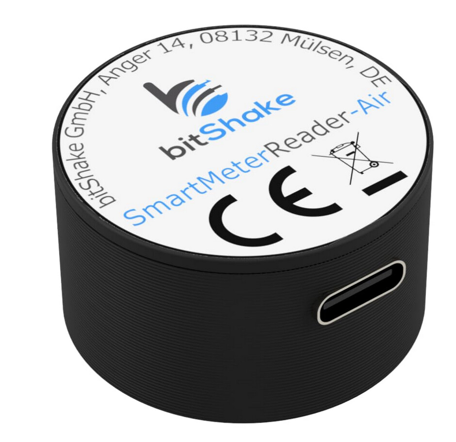

kooperiert der auch mit diesem shelly:
oder diesem hier:
Nativ mit beiden nicht.
Soweit ich weiß hat der Bitshake aber eine Emulation.
Welche Emulation soll das sein ?
uni-meter ist kompatibel mit den meisten Metern. Meiner läuft via Home Assistant, geht aber auch direkt mit einem ESP8266.
