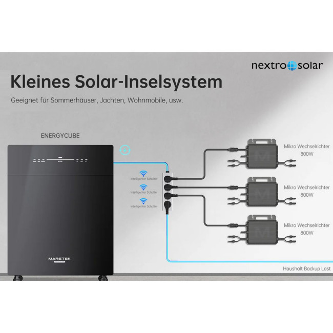

ich habe ein Balkonkraftwerk mit 4 Modulen a`430 Watt mit HMS-1600 gedrosselt auf 800 W.
Nun habe ich einen Speicher Venus-E und einen CT002 installiert und die Anlage läuft einwandfrei im Eigenverbrauch-Modus.
Wie kann man die 1600Wp zum Laden nutzen und trotzdem nur 800w ins Netz einspeisen?

Du stellst die Drosselung am hms ab. Der speicher lädt sich dann den Überschuss. Klar kann sein im Sommer, wenn du kaum was verbrauchst und der speicher voll ist das dann mehr eingespeist wird. Interessiert aber keine relevante Person. Setzt natürlich voraus das du den hms entsprechen angeschlossen und abgesichert hast.
Dann muss der HMS mit der back-up Steckdose verbunden werden. Die nimmt den “Überschuss” auf und sorgt mit der anderen Buchse, die mit dem Netz verbunden ist, für die Leistungsbegrenzung auf 800W.
Bis du sicher das das funktioniert? Klar im Prospekt steht sowas aber habe noch von keinem gelesen der das getestet hat. Aber ja wenn das funktioniert wäre das zu 100% gesetzkonform.
Edit: Gerade mal google befragt. Aus der Backupsteckdose kommt nur strom im offgrid Betrieb. Kann das mal testen wenn gewünscht.
ich hab es den Beschreibungen entnommen. Das würde ich als verbindliche Werbeaussage werten, auf die man sich verlassen können muss. Habe selbst keine Möglichkeit für einen Test. Wer das Gerät hat und es dabei beschädigt, möge sich an seinen Verkäufer wenden - ich kann hier keine Gewähr übernehmen. Sorry, dafür bitte ich um Verständnis.

Das mit dem Anschluss des HMS an der Backup-Steckdose habe ich auch schon mal irgendwo gelesen. Weiß aber nicht ob es so funktioniert und was passiert mit dem Strom wenn der Speicher voll ist. Was macht der Wechselrichter, der kann ja die Leistung nicht zurück regeln?
Vielleich hat das schon mal wer getestet.
Wenn Akku voll, werden die PV Module abgeschaltet. Da passiert nix. Du kannst sie ja auch ohne Anschluss in die Sonne stellen, ohne das es zu Schäden kommt.
Die Idee mit dem HMS an der Backup Steckdose finde ich auch ganz spannend. So müsste das BKW auch nicht angemeldet werden, weil es ja nie ins Netz einspeisen kann, oder?
Wäre eine “Bürokratiefreie Ergänzung”, die keine negativen Auswirkungen auf eine bestehende EEG PV hat, oder?
Hat das hier jemand so am Laufen, also einen Micro WR an der Backup Steckdose?
Anmelden muss man die Anlage dennoch, denn die “Venus” speist ja ein! Darum geht´s
So habe das mal getestet. Wenn der speicher ausreichend gefüllt ist liegt an der Steckdose Spannung an, auch wenn das teil ongrid ist. Hat mich jetzt überrascht da ich im Netz gegenteiliges gelesen habe. Ob das mit dem Laden über die notstromsteckdose funktioniert kann ich nicht testen.

Sorry Leute aber selbst wenn das funktioniert mit dem wechselrichter an der notstrom Steckdose vom Speicher, was nicht sicher ist und mit dem Risiko behaftet das teil zu grillen, weiß ich nicht warum man das probieren sollte. Die Verluste sind enorm. Warum nicht alles normal ans Hausnetz anschließen und die Drosselung bkk wechselrichter abschalten? In der Summe werdet ihr weniger einspeisen als vorher und ob da ein paar h im Jahr mehr als 800 Watt eingespeist werden interessiert den netzbetreiber nicht die Bohne.wenn ihr es so genau nehmt dürft ihr auch keine Steckdose setzen oder ne Lampe anschließen. Muss jeder selber wissen bzw entscheiden. Aber für den Wirkungsgrad ist die Lösung über die speicher Steckdose beschissen. Sorry aber das musste ich mal los werden .

P.S. offizielles Bild von Marstek:
