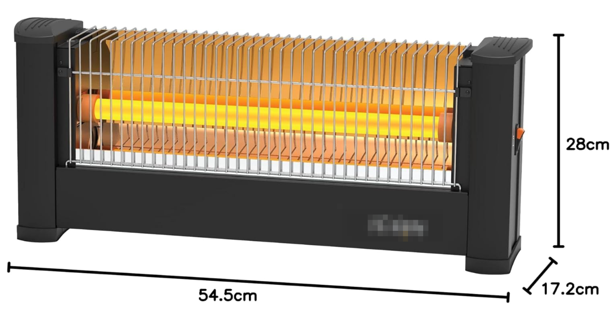

Ich hab jetzt nicht die ganze Diskussion gelesen, möchte aber meine Erfahrung eines Selbstversuchs darlegen.
Ich bin selbständig und recht unregelmäßig im Labor. Im Jahr 2023 haben wir für ca. 100m² 11000 kWh Energie aus der Fernwärme benötigt.
In der aktuellen Heizsaison hab ich umgestellt, anfangs auf Heizlüfter, dann auf Heizstrahler (diese orange glühenden Geräte).
Die Heizgeräte sind mit Bewegungsmelder gekoppelt und der Strahler wird moduliert angesteuert, also die mittlere Heizleistung zwischen 0 und 900W im 30 Sekundentakt geschaltet.
Im wesentlichen hab ich nur noch für meinen Arbeitsplatz bei den Füßen einen Strahler. Verlasse ich den Platz, ist der nach 1,5 Minuten ausgeschaltet. Komme ich zum Platz, ist er in 30s warm.
Ich konnte den Wärmebedarf somit von 11000 kWh auf geschätzte 400 kWh reduzieren (geschätzt, weil Heizsaison noch nicht vorbei ist).
Da reden wir von einem Faktor 27 weniger Energiebedarf!!
Es wird also zeitlich und örtlich perfekt optimiert geheizt.
Ohne Heizung geht die Raumtemperatur nie unter 12°C (Gebäude aus den 90er Jahren).
Mit mehreren Mitarbeitern würde sich der Bedarf vermutlich linear steigern, aber 27 Mitarbeiter hätten hier ohnehin nicht Platz :grin:
Eine Splitklima könnte hier sicherlich nicht mithalten, weil sie zu träge ist, und immer die Luft erwärmt.
Ebenso halte ich nichts von den teuren Schmuckstücken Namens Infrarotpanele - die sind viel zu träge und haben kaum Strahlungswärme.
Für ein Einfamilienhaus wäre sowas vielleicht zu viel Aufwand - man müsste ja ziemlich an allen Ecken so einen Heizstrahler mit Bewegungsmelder installieren. Aber es könnte sogar klappen. So ein Heizstrahler mit 900W kostet 40€. Es braucht dann noch den Bewegungsmelder und evt. eine Elektronik zum modulieren.
Ich finde die Ergebnisse dieses Selbstversuchs äußerst beeindruckend.
Zugegeben sitze ich nun meist mit Jacke beim PC, weil ja nur die Füße schön warm sind. Aber die tut nicht weh, und beim Wechsel zwischen drinnen und draußen braucht man sich nicht an- und ausziehen :slight_smile:
