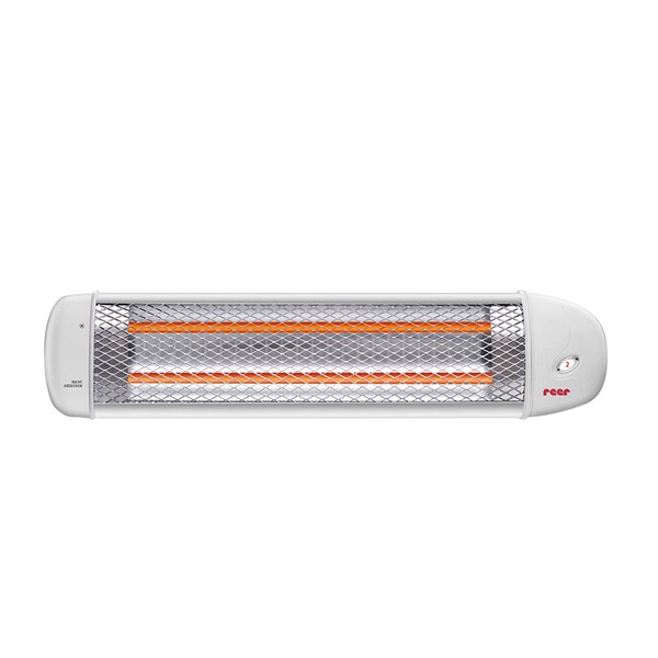

Wir haben hier sowas, kann man in 2 Stufen schalten, 300 und 600 W:
Wenn man 1 - 1,5 m davor sitzt, kann man auch bei 14 Grad mal arbeiten. Aber Schreibtisch ist eben immer so ein "Wärmetrenner", da braucht man oben und unten was.
