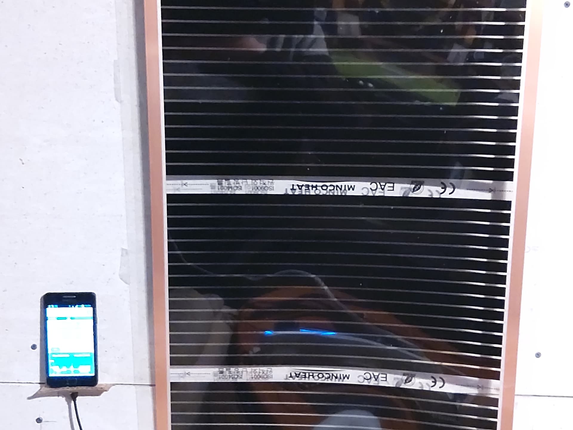

Beispiel: Ein Bekannter hat sich beklagt, dass an seinem Lieblingsplatz im Wohnzimmer es immer etwas kalt im Winter ist. Ursache war eine kalte Außenwand bei einem ungedämmten Haus. Wir haben dann dort an die Außenwand ein 300 W IR-Panel installiert, was fast immer gedrosselt auf 100-150 W läuft. Sobald er dort sitzt, schaltet er das Panel ein und die unangenehme Kälte dort ist verschwunden. Das klappt ganz prima und die 100 W sind gut finanzierbar.

Ich glaube, IR-Panel ist da günstiger, weil die Wärme flächiger verteilt ist. Oder eine Heizfolie. Das Panel dürfte 60x90cm sein.
Man kann sich ja sowas am Rücken schnallen.
Es soll doch gar nicht flächig wenn er da an ner bestimmten Stelle sitzt.

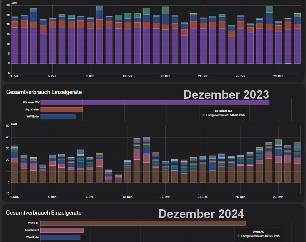

Ich habe letzten Winter das Wohnzimmer(ca. 35m²) durchgängig mit 800W IR beheizt. Es war halbwegs auszuhalten. Allerdings kam die Raumtemperatur nie über 19°C und es war nur in der Wohnecke direkt unter dem Strahler auszuhalten. Dazu musste für den Rest des Hauses die Gastherme mitlaufen.
Dieses Jahr läuft die Splitklima und heizt bisher allein das ganze Untergeschoss, nebst Flur über 2 Etagen( ca.80m²) auf 21°C. Nur wenn jemand ins Bad geht wird mal zusätzlich ein Konvektor angeworfen. (IR war zu träge)
Das Ergebnis ist eindeutig. Heizfläche mehr als verdoppelt, Stromverbrauch gesunken, Gas auf Null und Wohnkomfort gestiegen.
