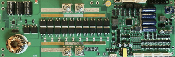

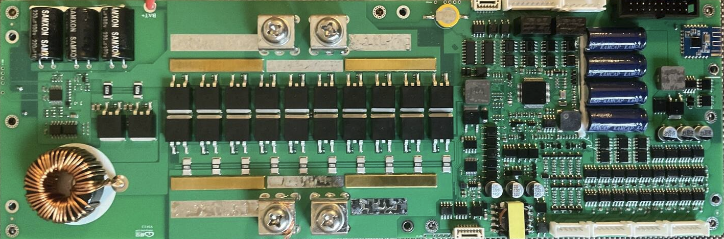

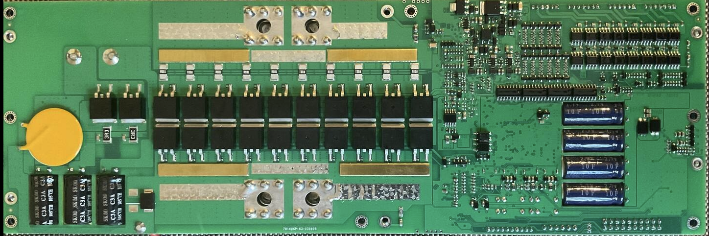

Zur Veranschaulichung mal Bilder vom aktuellen JK
und meiner HW:
Das ist die eigentliche Steuerplatine
(der Shunt ist unterhalb der Steuerplatine )
Das ist der MOSFET Schalter mit Precharge-Funktion
( auf der Unterseite sind noch einmal praktisch die gleichen Bauteile
Ich denke da ist offensichtlich, dass es einen großen Unterschied in der Komplexität der HW gibt ( auch wenn der Vergleich nicht zu 100% fair ist )

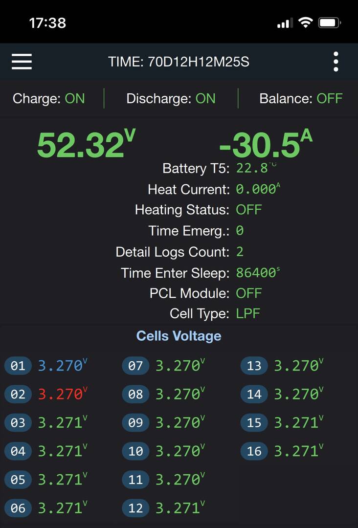

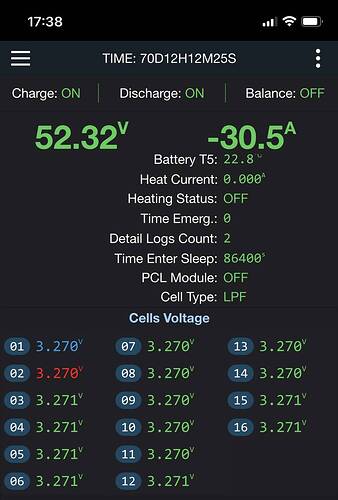

Ok, Aktivbalancing werde ich deaktivieren, bzw hochsetzen. was mir aufgefallen ist, dass JK BMS passiv balanciert, obwohl die eingestellte Balancierspannung noch nicht erreicht ist. Ist euch das auch aufgefallen?
das mit SOC 100% muss ich leider machen, damit der danach auf Float geht...
hier sieht man dass Balance auf aus steht und der trotzdem fein balanciert
Sieht man zB hier an Zelle eins und zwei und das wechselt die ganze Zeit…
Das muß m.M. nach nicht unbedingt heißen, dass da wirklich gebalanced wird. Das können auch kleine Schwankungen bzw. Messungenauigkeiten sein. Wenn da mit -30A entladen wird, wird es da naturgemäss Schwankungen geben - er zeigt eben immer die schächste und stärkste Zelle an. Habe noch nicht feststellen können, dass da auch passiv gebalanced wird - habe aber offen gesagt auch noch nicht darauf geachtet. In den Unterlagen steht nichts dazu geschrieben. Wäre ja auch irgendwie widersprüchlich passiv zu Balancieren, wenn es ein aktives Balancing gibt?

Rot bedeutet niedrigste Zelle.... nicht balancierung. und bei gleicher zellenspannung kann das springen. Wandler -bit- ungenauigkeit.
