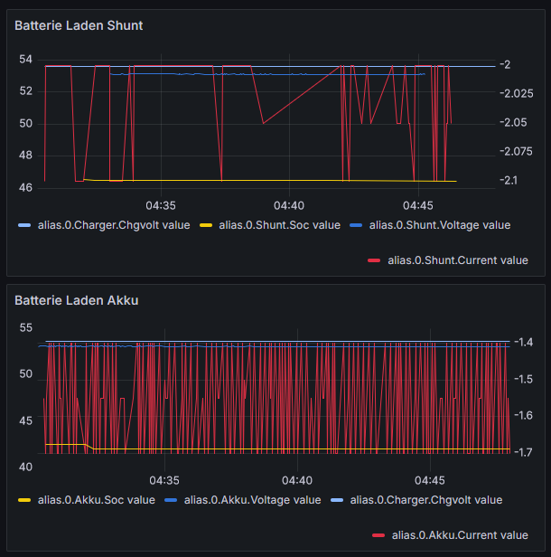

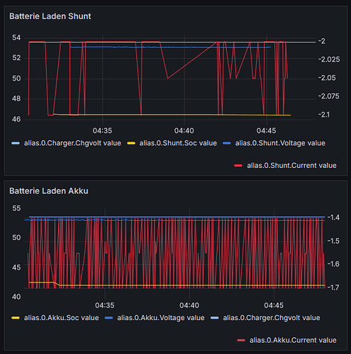

das ist noch gut. bei mir sind es um Null rum -5 bis +5A (Grafik unten, oben ist der SmartShunt zur gleichen Zeit)
Komischerweise ist diese starke Streuung vorwiegend um Null. Sobald ein wenig Strom fliesst, wird das Schwanken erheblich kleiner (nicht nur relativ)
als ob sie um Null rum einen Verstärker hochschalten, um die Auflösung zu verbessern, der allerdings dann nur clippt...
Ich habe ja auch nur ein kleines BMS 40/60A und einen 24V 105Ah Akku. Das im Bereich 0A die Schwankungen/Störungen besonders groß sind liegt sicher daran, dass der Shunt so kleine Ströme nicht vernünftig auflösen kann. Bei größeren Strömen wird das dann genauer, auch relativ. Der Unterschied zum Smartshunt ist ja schon gewaltig, aber wie genau sind die Werte dort bei kleinen Strömen? Bisher komme ich mit der groben Schätzung über die Spannung eigentlich ganz gut aus.
in meiner Steuerung/Regelung kommt SOC bisher nicht vor. das habe ich auch absichtlich im Hinblick auf die diesbezüglichen 'Qualitäten' des JK so gemacht. Man braucht ihn nicht unbedingt. Den SmartShunt hab ich mir letzendlich zugelegt, weil u-f-o jedes Mal, wenn ich irgendwas behauptete, sagte "du kannst ja garnicht mitreden, du kennst ja den SOC garnicht", womit er -siehe oben- ja auch nicht unbedingt Unrecht hatte.
In Anbetracht dessen, dass der Shunt für den halben Preis eines JK ausschliesslich Strom und Spannung messen kann (und den Strom noch aufintegrieren - eine paar Zeilen Code) denke ich, dass er das schon recht gut macht. Er hat ja auch einen guten Ruf. Zugegebenermassen habe ich nicht mein kalibriertes 1.000 Tacken True-RMS Fluke 189 dazwischen gehängt, um das zu überprüfen, (auch) weil ich mir nicht die 15€ Sicherung schiessen wollte...
ps. der Shunt im JK löst nix auf, der hat einfach nur einen dem Strom proportionalen Spannungsabfall. Solange er nicht glühend heiss wird, macht er das mit '100%iger Genauigkeit'. Das Problem ist die Auswerteelektronik dahinter, die sehr kleine Spannungen verarbeiten muss...

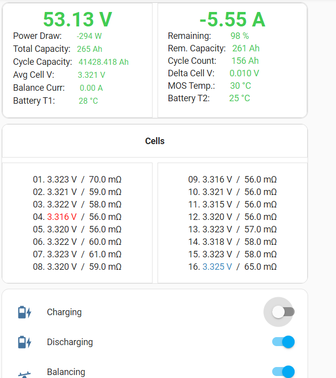

Ich sehe da noch eine einfachere Möglichkeit (zusätzliche HW notwendig z.B. ESP Einbindung Deye, JK BMS in eine Automatisation): Disabled Charge.
Batterie morgens um 10 Uhr schon wieder Voll. man könnte jetzt eine Automatisation anwerfen, die einfach bei 75% das Laden im BMS stoppt. Und mit einer gewissen Hysterese z.B. bei 50-65% wieder frei schält.

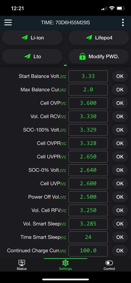

Ich habe den Ladestrom im Deye auf 20A gestellt, jetzt dauert es einwenig länger bis der Akku voll ist, Achtung die Begrenzung nicht im BMS vornehmen, sonnst gibts Überstrom Störung...
Zusätzlich habe ich gestern die Ladespannung im BMS auf 3,33V begrenzt, mal schauen...

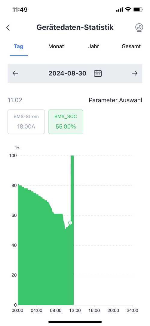

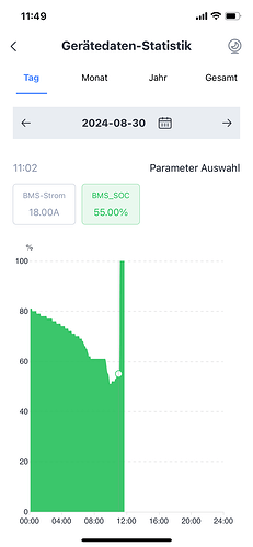

Ich habe es ja gestern die Ladespannung auf 3.33V gestellt, heute ist der von 55% auf SOC 100% gesprungen. Ich denke ich habe jetzt bei meinem Akku die Mitte gefunden.
RCV 3.33 und Float 3,25V. Ich werde es mal testen... Bin gespannt, was der im unteren Bereich mach, den jetzt denkt der, dass da noch 280Ah drin sind...
