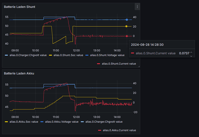

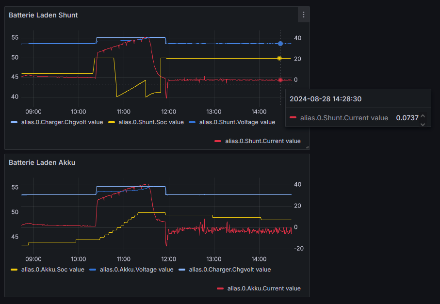

Habt ihr euch Mal angeschaut, wieviel Kapazität der Unterschied zwischen 55,2 V und 54 V ist?
ich sehe nur 6% rausfliessen (zwischen 55.2 und 53.6V). Knapp das gleiche was ich eigentlich 'im Dunklen' brauche...
Der SmartShund wird es zeigen. 'habe heute zwecks Kalibrieren mal wieder voll geladen.
oh, ich sehe gerade - vielleicht ist das schon aufgeklärt:
Bei meiner Konstellation fließt auch ein wenig aus dem Akku, aber es geht auch wieder etwas rein, also bleibt bei mir die Anzeige immer auf 100%, ich habe es paar mal gesehen, dass da 99% stand, aber vermutlich war kack Wetter
Ich denke wir machen uns umsonst Sorgen, bis der Akku am Ende ist, verreckt vermutlich der WR, oder sogar das BMS :thinking:
Die grundsätzliche Thematik sehe ich ähnlich wie philippoo. Allerdings ist der (negative) Effekt der Zyklierung vermutlich äußerst gering (und damit praktisch vernachlässigbar), weil ja kaum Kapazität entnommen wird (von 3,45 auf 3,375V/Zelle). Was ich als deutlich schädlicher ansehe ist das Halten auf hohem SoC-Niveau über den großen Teil des Tages.
Bei mir ist der Akku im Sommer auch schon zwischen 10.00 und 11.00 Uhr zu 100% voll und die Bulk-Phase abgeschlossen. Dann entlädt er sich ganz leicht auf die Floatspannung und wird dann den Rest des Tages auf Floatniveau (3,375V/Zelle) gehalten - also bei fast 100%. Günstiger wäre es sicher, den Akku erst gegen Abend auf nahe 100% zu bringen und den größten Teil des Tages bei 50-80% zu bleiben. Nur ist dies sonnentechnisch und auch ladetechnisch schwer einstellbar. Man könnte auch Bulk- und Floatspannung dichter (nach unten) zusammenbringen und versuchen im Sommer den Akku generell nur bis ca. 80% zu laden (max. 3,3 - 3,35Voc). Ob das am Ende wirklich relevant ist, lasse ich mal dahingestellt.

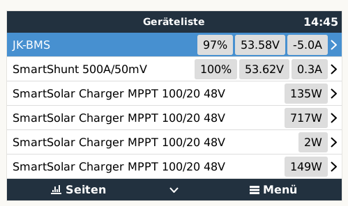

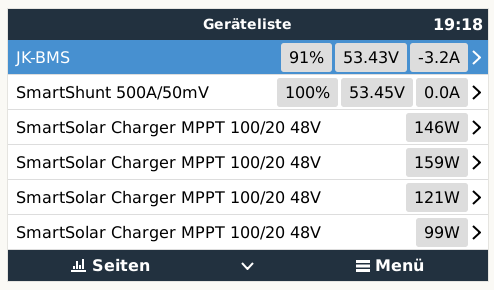

dass das JK eine miese SOC Zählung hat wissen wir ja. aber dass das so schief ist... eigentlich heisst es ja immer "zeigt noch 40% an aber Akku leer", aber das hier geht ja ganz grob in die andre Richtung...
Ich muss immer wieder dran erinnern, das SOC nicht als solches messbar ist.
Ermittlung Entweder über eine Integration des Stroms über die zeit, oder über Auswertung der Spannung, was zwischen 96 % und 50 % so gut wie garnicht geht, weil andere Einflüsse (Strom, Temperatur) stärker sind.
Immer wenn ihr auf SOC schaut, seht ihr in eine Glaskugel mit Rissen, Luftblasen, verschmiert mit Graffity und vom Sockel geworfen.
Das genaueste, was ihr bekommen könnt ist ein Batteriecomputer, der ausschliesslich diese Messfunktion macht. Von einem BMS könnt ihr vergleichbar Messgenauigkeit nicht erwarten.
na, so einen Batteriecomputer habe ich mir doch hoffentlich in Form des SmartShunts gerade zugelegt!?

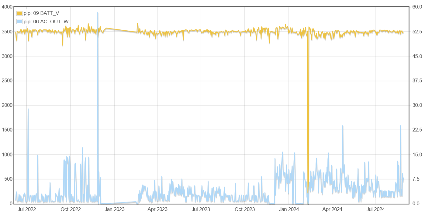

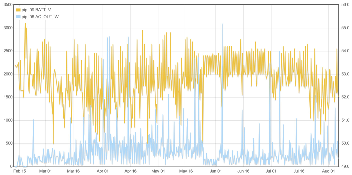

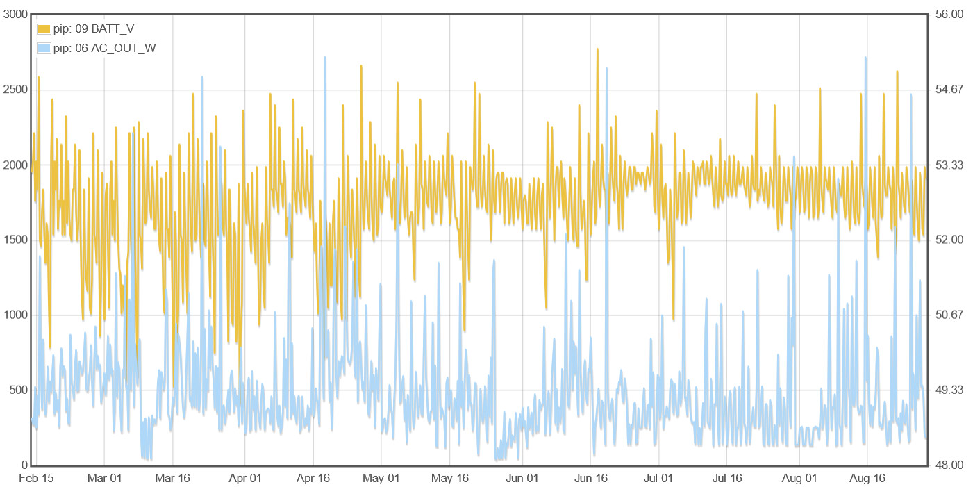

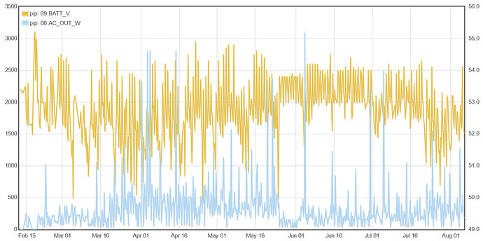

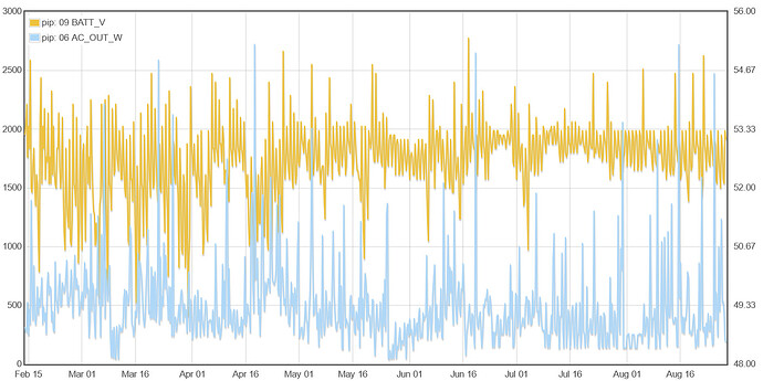

Naja .. bei mir liegt die Zelltemperatur im Sommer unter 25 Grad und im Winter über 10 Grad J
Denke immer noch das die kalendarische Alterung eher ein Problem wird :frowning:
Genaue Messungen habe ich nie gemacht .. das ist mir viel zu aufwändig.
Auch mein Monitoring der Spannungen reicht leider nicht so weit zurück und dann hab ich leider auch noch ein paar Aussetzer drin .. aber das Gesamtbild sieht jetzt nicht nach einem spürbaren Leistungs Verlust des Akkus aus
2024
2023

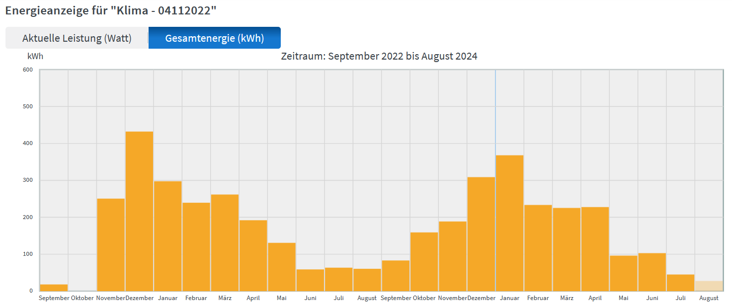

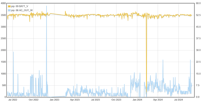

Die Zukunft wird es erweisen bisher (3 Jahre) kann ich gefühlt keine Alterung feststellen!
Man erkennt aber meinen erhöhten Verbrauch :-/ Klima und im Sommer ein alter Kühlschrank für kalte Getränke .. kostet ja nix :stuck_out_tongue:
