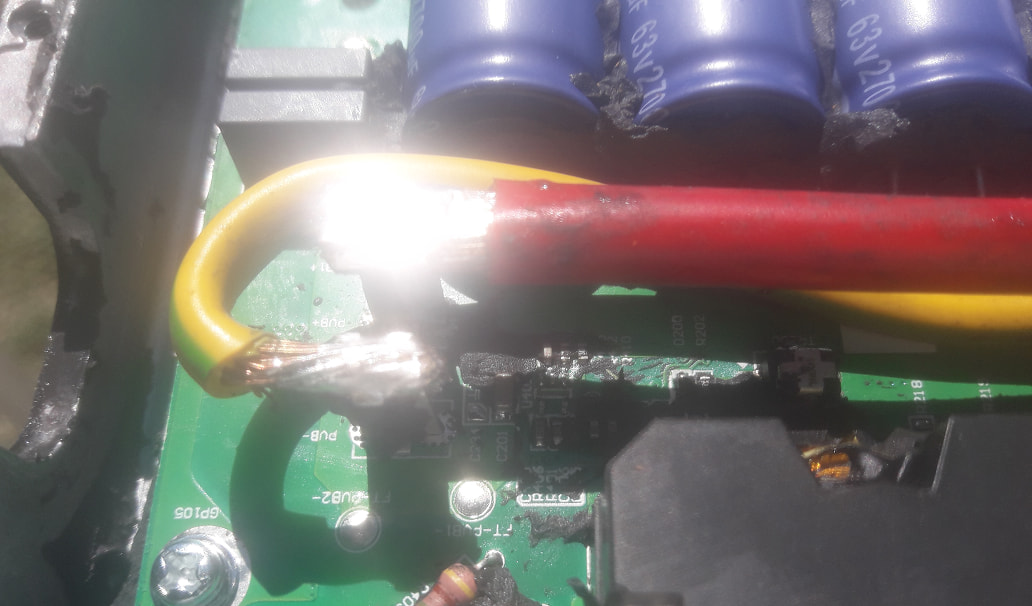

Paar Tage lief mein WR ganz gut, dann traten paar Probleme auf: Würfelstecker. Kanst würfeln ob Strom kommt. Bin ja nich doof, also WR auf, stattdessen 2x16 reingelötet mit Kabelschuhen dran. Netzteil genommen getestet läuft. Das Ding wieder an seinen Platz gehängt, WR entladen, meinen Pufferkondensator fast. 6V. Als der WR mit dem 2. Pol verbunden wurde ein Knall. Halber Meter 2x16 leitet gut. Seitdem beim Start 4x grün blinken dann Abbruch Kommunikation und Neustart.

ja aber wie doof. 0,15F Pufferelko bei 6V hat noch ordentlich wumms. Eestmal auspacken, die Platine von der Füllmasse befreien. Vielleicht find ich den Fehler
Ein paar Leiterbahnen nachlöten.

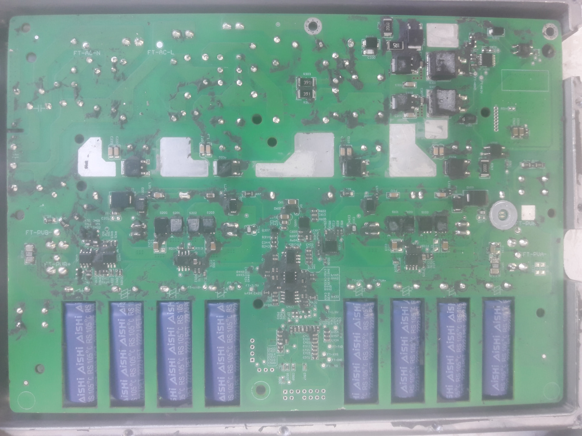

Füllmasse Oberseite ist fas ganz runter. Der Minuszweig ist natürlich auf der Unterseite .. weiterschauen

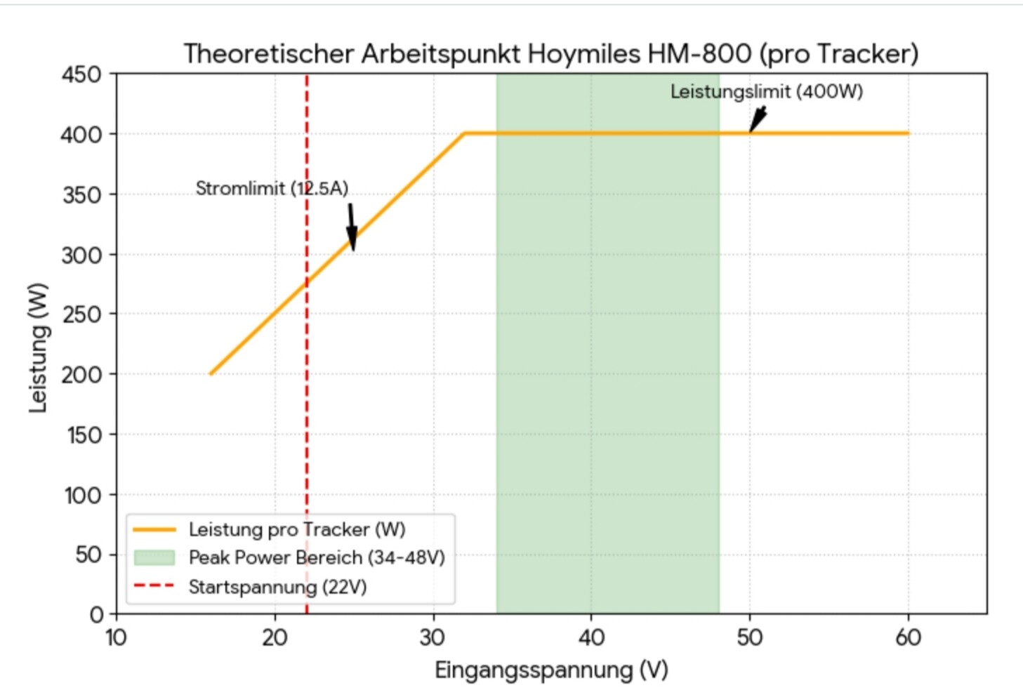

Die mppt eines bkw Wechselrichters an 24 V Akku zu schalten halte ich für nicht gut. Wenn, dann ungefähre Nennspannung eines Solarmoduls, also 35 bis 40 V. Dann kann der mppt einen guten Arbeitspunkt finden, der Strom ist dann auch nicht sehr hoch. Der mppt geht ja nur bis zu seiner maximalen Leistung, hier wären das 400 W bei einem hm800.
Es gibt doch nun wirklich sehr viele neu entwickelte Wechselrichter. Dass man Akku direkt am mppt macht, ich sehe jetzt keinen Sinn mehr , das zu tun.
Ob der mppt bei 24 v noch sauber arbeitet ?

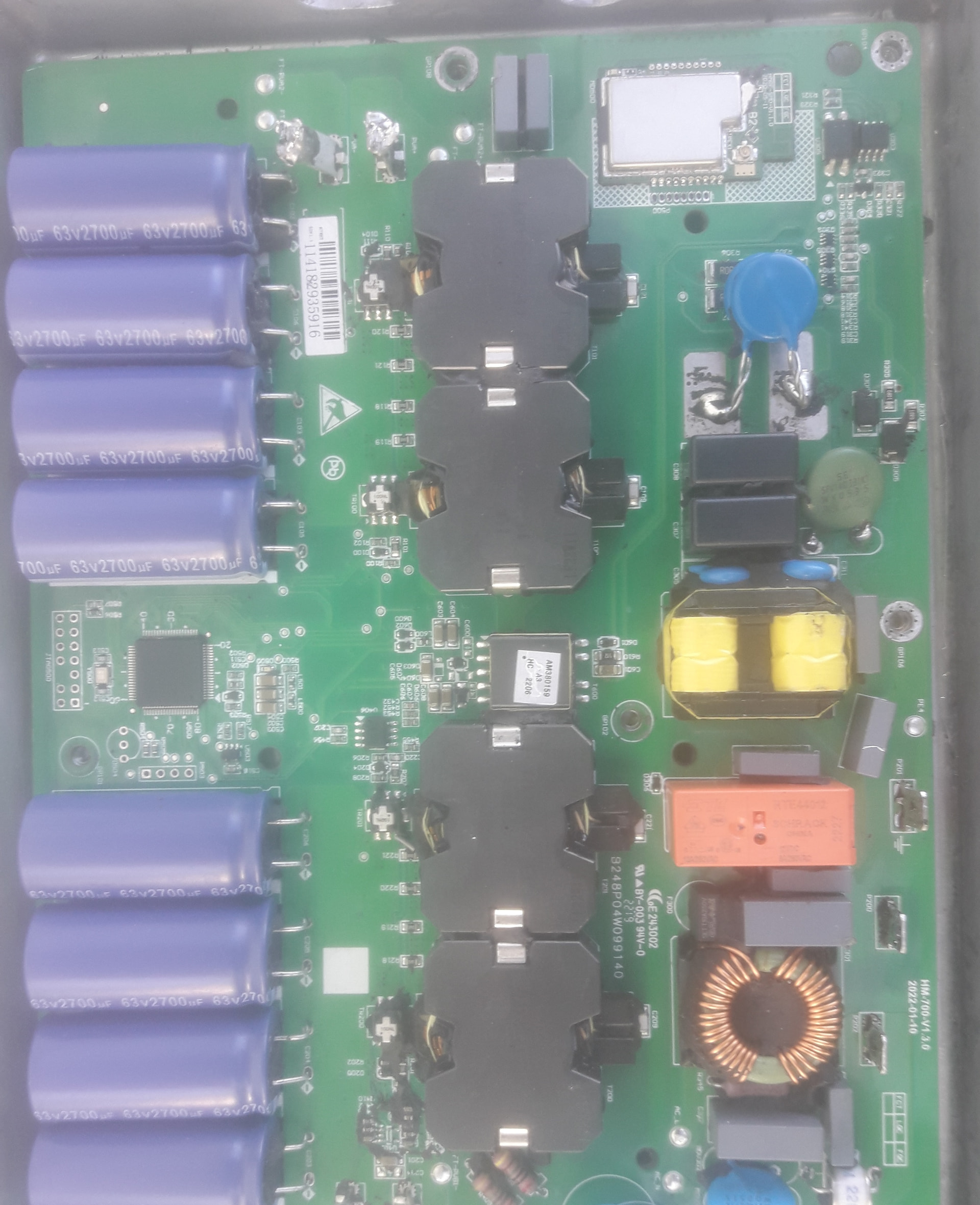

Vergussmasse oben komplett entfernt. Alles los was raus geht. Alle Schrauben raus. Trotzdem bleibt mir nur mehr Forensik: Selbst mit größter Vorsicht kriegt man die Platine nur mit großer Kraft raus. Die Masse ict auch auf der Unterseite. Mittendrin 10 Wärmeleitpads, die man beim rausnehmen zerstört. Ich gehe auch davon aus, daß ein Teil der Vergussmasse für die elektrische Sicherheit sorgt.Wer sich das Ding ausgedacht hat war echt gut. Von oben:
forensik Teil 2. Der Strompfad incl Messwiderstände ist noch OK. Ich denke, da hat die Auswertung einen mitbekommen. Auf der Platine steht übrigens “HM700”. Jeder Kanal hat 4 x 2700uF Elkos, was für die Glättung bei Anschluss von PV ausreicht.

Beim trennen und neu abklemmen zeigte sich ein eigenartiges Verhalten. Er startete bei 32 V und zog dann langsam die Spannung runter. MPPT war bei der Spannung ausgehebelt und er drehte einfach den Strom auf.
Einen Tag später ist er verglüht, Eingang kurzgeschlossen.
Damit ist dieser WR fürc24V Betrieb nicht geeignet bzw. nur mit persister Leistungsbegrenzung wo der Strom nicht überschritten wird.

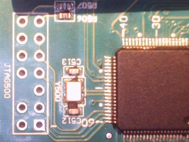

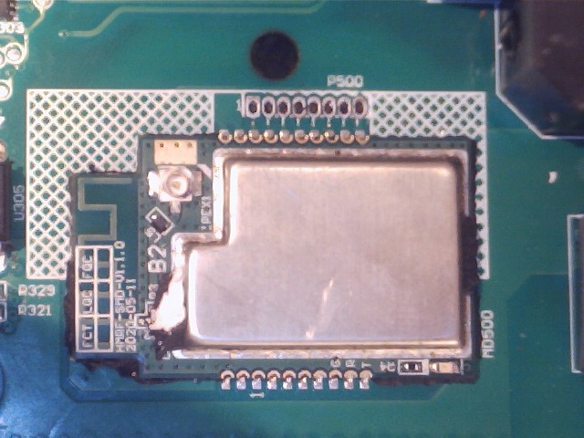

Forensik Teil 3. Das ist der “AC-Prozessor”. Sitzt an -, macht die Umklappschaltung (low side direkt, high side via Optokoppler) und redet irgendwie mit dem DC-Prozessor. Eine Verbindung ist nicht zu sehen, außer daß es eine interne und eine externe Antenne gibt. Ob man den noch für irgendwas nehmen kann? Was mag das für einer sein, sendet jedenfalls auf der “hoymiles-Frequenz” an der externen Antenne
DerTyp vom DC-Prozessor ist nicht erkennbar, dafür ist noch zu viel schmier oben. Vielleicht krieg ich des irgendwie noch runter. Kommts jemandem bekannt vor? ST irgendwas?
Interessant die Umklappschaltung: 2 Thyristoren STN815 800 und 2 NMOS OSG80R250
