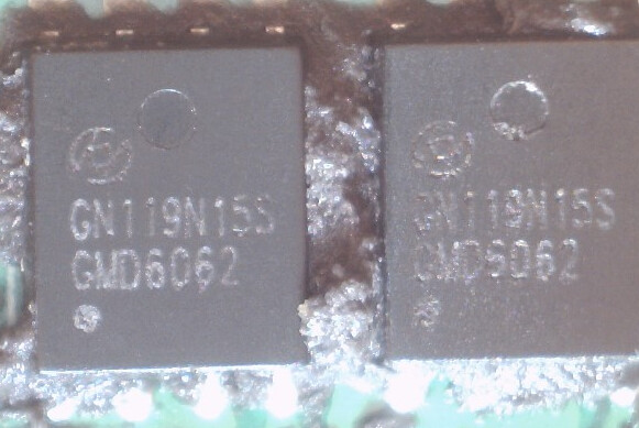

Je Übertrager sind 2 von diesen hier parallelgeschaltet. Auf der HV-Seite je 1 Diode.

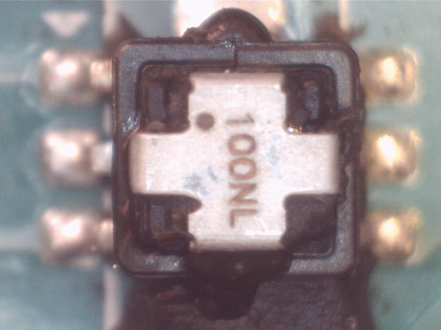

Die schnelle Strommessung passiert über diese Stromübertrager. Sekundär eine Wicklung zu erkennen

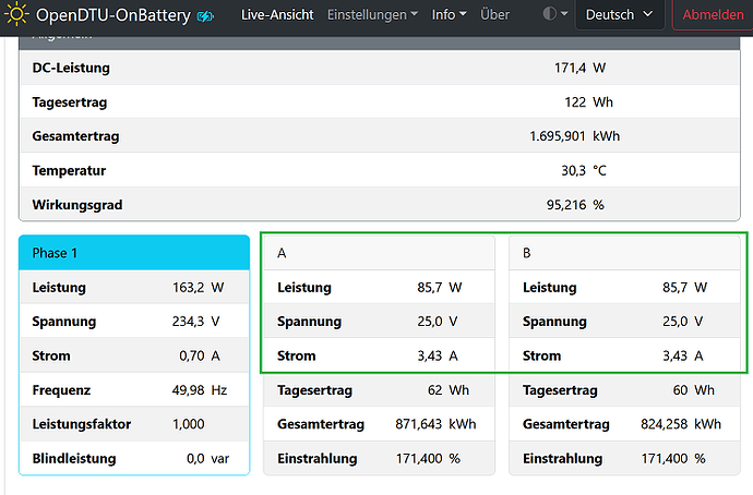

Hast du den Hoymiles an einer OpenDTU?
Dann könntest du auch Eingangsleistungsunterschiede und Temperatur auslesen?
