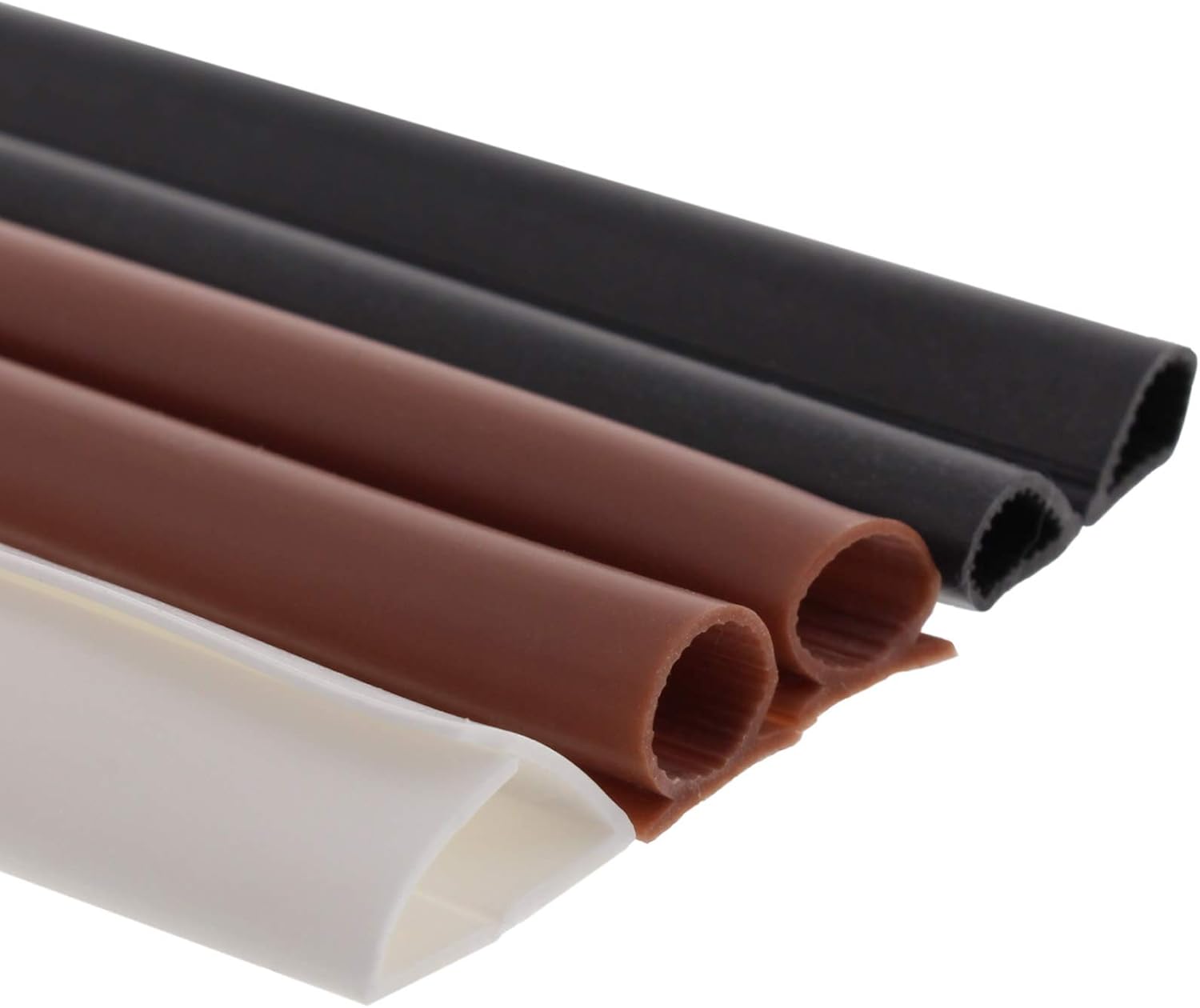

Ich hab jetzt eine Lösung für meine MHI SRC25 Anlage gebaut. Als Filter nutze ich Faltenfilter. Diese stammen von einem Opel Corsa C und sind dort der Innenraumfilter für die Luft. Diese Filter haben einen recht geringen Luftwiderstand und ich habe 2 Stück genutzt. Von der Größe waren die ganz optimal, 161mm breit und 331mm lang. 2 Stück passen gut nebeneinander. Preis etwa 6 Euro pro Stück.
Die Luft wird ja bei fast allen Anlagen von oben angesaugt. Der Frontdeckel schließt typisch relativ dicht ab, so dass von vorne kaum Luft angesogen wird. Die Filter wurden also in einen Kasten aus 12mm MDF eingebaut. Höhe der Filter ist 30mm, Höhe des Kastens 45mm. An den Seiten braucht es ein paar Rundungen, um dicht abzuschließen, aber insgesamt ist die Inneneinheit nahezu ein rechteckiger Kasten.
Als Abdichtung zwischen Kasten und Gehäuse hab ich ganz weiche Silikondichtstreifen verwendet, die man eigentlich für Fenster nimmt. Diese hier in V-Form:
Es braucht da wirklich extrem weiches Material, weil ja das Gewicht des Kastens nicht sonderlich hoch ist und eine gewisse Einfederung nötig ist, damit es dicht abschließt.
Den MDF-Kasten dann von außen mit Wandfarbe und Schwamm getupft, macht eine schöne Oberfläche. Der wird dann oben auf die Inneneinheit gelegt. Fast die gesamte Luft wird dann durch diesen Filter gezogen.
Größe des Filterkastens ist hier 855mm Länge und 190mm Tiefe. Auf der Rückseite 2 Abstandsklötze, damit der etwas von der Wand absteht. So liegt der dann optimal auf. Allerdings lässt sich bei aufgelegtem Kasten nicht mehr die Klappe öffnen.

Jetzt ist auch die Box für die Daikin ATXF fertig. Hier musste ich ein klein wenig anders vorgehen, um die Box seitlich sinnvoll und einfach abzudichten. Hier habe ich die Seitenteile 20mm länger gelassen, als die vordere Auflage. Die Dichtung drückt hier nun seitlich auf die Stirnseite des Innengeräts. Vorne und hinten drücken die Dichtungen wie bisher, von oben.
Die Daikin ATXF ist oben fast durchweg gerade, so dass man hier nichts anpassen muss. Die hintere Wand des Kastens muss 20 mm kürzer sein, damit die Box waagerecht aufliegt. Also die vordere Wand ist 60mm, die hintere 40mm. Seitlich sind es rechts und links 90mm Höhe. Tiefe der Box Außenmaß 224mm. Länge der Box Innenmaß 776mm. Hätte 2mm kürzer sein können.
Das seitliche Dichtgummi muss dann etwa 5mm dick sein und da reicht auch ein Standard-Dichtstreifen.
Für die flächige Auflage vorne und hinten braucht es wieder das sehr weiche Silikon V-Profil. Alle anderen Profile würde hier nicht funktionieren, weil die Box ja relativ leicht ist und Standarddichtungen da nicht weit genug einfedern. Da bräuchte man viel größere Anpresskraft.
Filter diesmal auch Opel Corsa C mit etwa 161x331 mm Größe. 2 Stück nebeneinander. Innen mussten in den Kasten vorne und hinten noch eine 18mm Buchenleiste rein, damit der Abstand zu den Filtern passt. Und rechts noch ein Stück MDF, weil die Filterlänge nicht den ganzen Kasten überspannt. Die Filter wurden diesmal mit Heißkleber von oben am Rand einklebt. Das hat den Vorteil, dass man durch Erwärmung diese sogar wieder heraus bekommen würde, falls die mal getauscht werden müssen. Ich gehe aber davon aus, dass die Minimum 5 Jahre halten.
Material war wieder 12mm MDF. Oberfläche dann mit Wandfarbe und Spülschwamm getupft. Caparol Indeko Plus, die ist recht beständig. Die Flächen, wo die Dichtung geklebt wurde, muss auch vorbereitet werden damit dort was klebt. Zuerst auch dort mit Wandfarbe zweimal, dann mit Korn 220 glatt geschliffen, dann etwas wasserbasierten Klarlack drauf. So bekommt man eine glatte Oberfläche, worauf auch ein Dichtgummi gut klebt.
