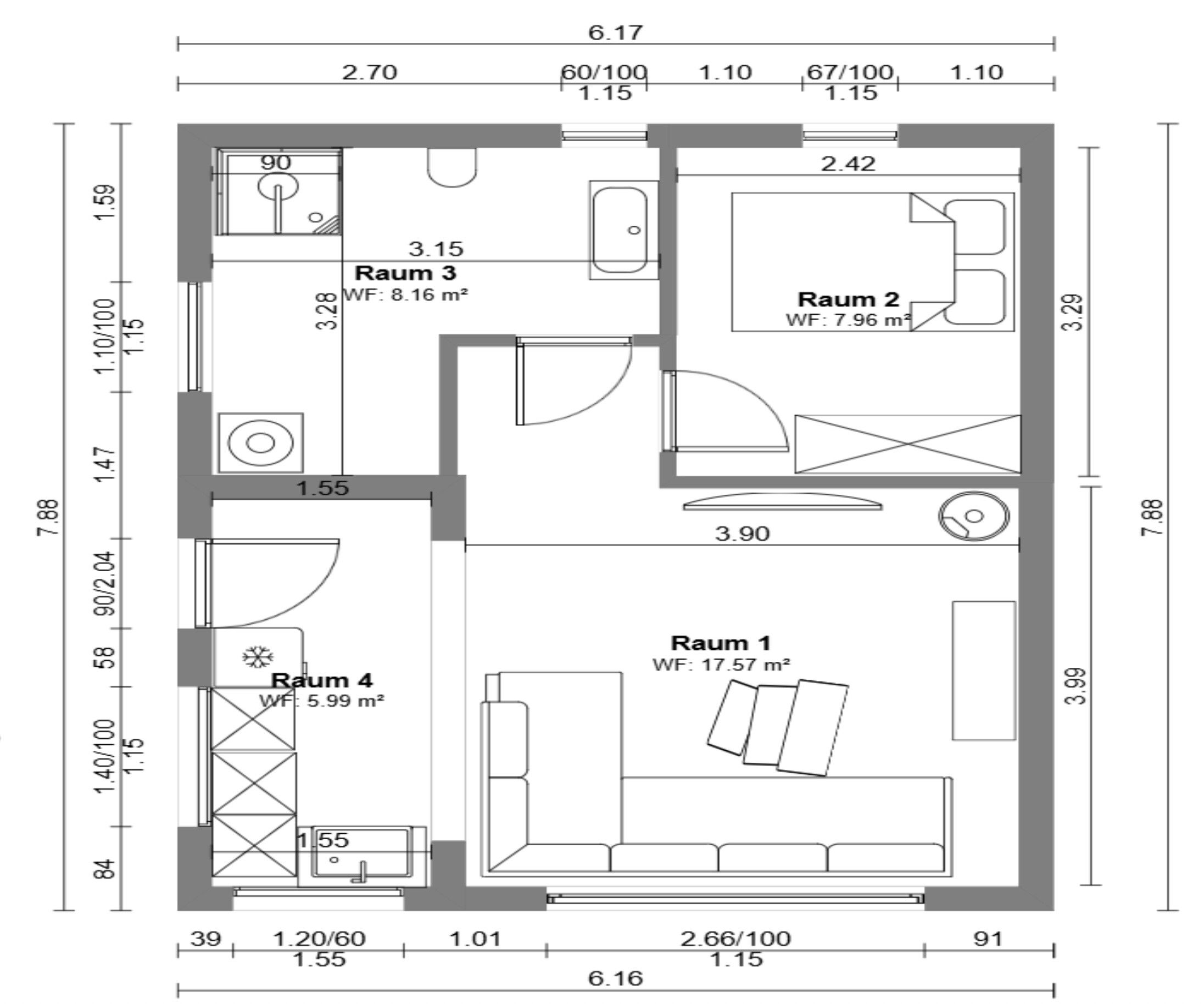

Hallo an alle,
ich benötige eure Fachexpertise!
Ein guter Freund möchte für seine Mutti ein Bungalow zum wohnen ausbauen.
Das Problem ist, dass am Standort keine Gasleitung zur Verfügung steht, sodass ihn die Heizungsfirma geraten hat Elektroheizkörper zu nutzen.
Ich wollte jetzt gerne aufzeigen das Luft/Luft-Wärmepumpe eine günstige Alternative sein kann.
Also haben wir über ubakus die Heizwerte berechnet welche sich nach dem Umbau ergeben sollten.
Hier ein Grundriss des Bungalows:
Über ubakus bin ich auf folgende Heizwerte gekommen:
  • Raum 1: 960W (1770kWh/a)
  • Raum 2: 450W (907kWh/a)
  • Raum 3: 550W (1257kWh/a)
  • Raum 4: 500W (979kWh/a)
Soweit wie ich mich jetzt schon eingelesen habe erreicht man die beste Effizienz mit Single-Anlagen. Ich habe aber die Auflage bekommen das nicht mehr als als zwei Außengeräte montiert werden sollen, also habe ich nach zwei Multi-Split-Anlagen geschaut.
Hier habe ich aber mein Problem mit der Dimensionierung!
Ich habe z.B. die Daikin Perfera CTXM15A 20A +20A rausgesucht, diese hat aber schon eine Mindestheizleistung von 800W und damit überdimensioniert. Habe halt Angst das dann die Wärmepumpe nur am Takten ist.
Habt Ihr eine Idee für mich, welche Split-Anlage ich bei diesen Bungalow zum heizen nutzen kann bzw. ist das Heizen über Luft/Luft-Wärmepumpe bei diesen Bungalow überhaupt sinnvoll oder habt ihr noch andere Ideen?
Ich habe auch evtl. jemanden Privat welcher einen Klimaschein hat und mir die Anlage befüllen könnte.
Ich danke schon mal im Voraus für eure Hilfe!
Viele Grüße,
Daniel
Warum 4 IG bei 40 qm und drei Räumen?
Ein, maximal zwei IG. Badezimmer mit Heizlüfter.

Raum 1 und 4 sind doch offen respektive großzügig miteinander verbunden? Da würde es dann ein IG tun. Die beiden anderen Räume sind schon ziemlich klein, da reicht ein 15er IG sicher aus, ein 20er kann mehr Wärme liefern, vielleicht sogar effizienter wg. größerem WT?
Das Problem was sich Dir aber stellt liegt bei den AG. Bei Daikin ist mWn das 68er das kleinste für vier IG. Das liefert um die 7,xx kW Heizleistung.
Du nimmst nach Deinen Berechnungen aber nur gut 2,5kW ab. Gut für Eiswinter, aber in der restlichen Zeit bist Du wahrscheinlich ständig über der Mindestleistung des AG und das taktet dann entsprechend.
Hast du mal einen U-Wert der Wände und der Fenster? Und für welche NAT hast du die Heizlast berechnet?
Raum 1+4 würde ich auch meinen, da reicht 1 IG. Hier würde ich Single-Split nehmen, höhere Effizienz für den Hauptraum.
Bei guter Dämmung reicht das vielleicht schon. Im Bad einfach einen Heizlüfter, um ein paar Grad höher zu kommen, wenn man dies nutzt. Und Schlafzimmer reicht doch eigentlich immer ene Temperatur von 14-16 Grad. Da brauchts keine Heizung.
Man sollte trotzdem abklären, welche Temperatur im SZ gewünscht wird. Vielleicht wollen manche Senioren da trotzdem 23° haben.
U-Werte von Boden und Decke wären auch interessant. Grob geschätzt hast du im Moment 60W/m2. Aus welchem Jahr ist das Haus und NAT?

Hier mal die U-Werte welche ich über ubakus ermittelt habe:
  • Außenwand Raum 1, 2 & 3: U=0,287W/m^2K
  • Außenwand Raum 4: U=0,141W/m^2K
  • Decke: U=0,344W/m^2K
  • Fußboden: U=0,399W/m^2K
  • Fenster: U=0,7W/m^2K
  • Haustür: U=1,3W/m^2K
NAT=-13°C
Raum 1, 3 & 4 wurden mit einer Innentemperatur von 22°C berechnet, Raum 2 mit 20°C.
Zu Raum 4 muss ich noch dazu sagen das die Fläche im Grundriss nicht stimmt diese ist 7,61m^2 groß. Zudem ist noch nicht klar ob zwischen Raum 4 zu Raum 1 noch eine Wand kommen soll, wenn ihr aber sagt das es für die Klimaanlage besser ist wenn die beiden Räume offen bleiben, habe ich Argumente :wink:
ist doch egal, 90% der leute stört das nicht.
Ja, fürs Heizen besser, die Wand raus zu lassen.
Bei den guten U-Werten vermute ich, dass alle Räume, die kein eigenes IG haben, nur 2-3 Grad unter dem Hauptraum liegen, wenn die Türen offen bleiben. Wenn also 17-18 Grad auch im Schlafzimmer ausreichen, brauchts da kein IG.
Musst ja auch noch sehen, dass es nur sehr selten mal -13 Grad wird. Wenn es dann mal 1 Woche etwas kälter im Schlafzimmer ist, geht auch die Welt nicht unter.
Eine Nepura mit 3kW fürs Wohnzimmer könnte schon komplett reichen.

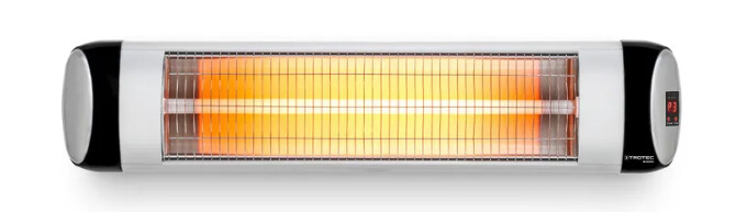

Beim Bad hatte ich noch die Idee mit einen IR-Heizkörper (welche es ja z.B. auch als Spiegel gibt) nachzuheizen. Würde das Funktionieren?

Nochmal vorsichtig nachgefragt wegen Infarot-Heizkörper, macht die Installation im Badezimmer sinn?

Kommt drauf an. Wenn du schnell Wärme im Bad haben willst, dann besser einen Wandheizlüfter. Infrarot ist deutlich träger und es ist auch nur dort warm, wo man direkt vor dem IR-Panel steht, bzw. wenn an der Decke, wenn man genau darunter steht. Bei einem Heizlüfter hingegen hast du, wie bei Split-Klima warme Luft im ganzen Bad.
Wenn du es aber als Ersatz für einen Heizkörper siehst und damit durchheizt, ist das mit der Wärme ok, aber kostet dann auch entsprechend im Verbrauch.
