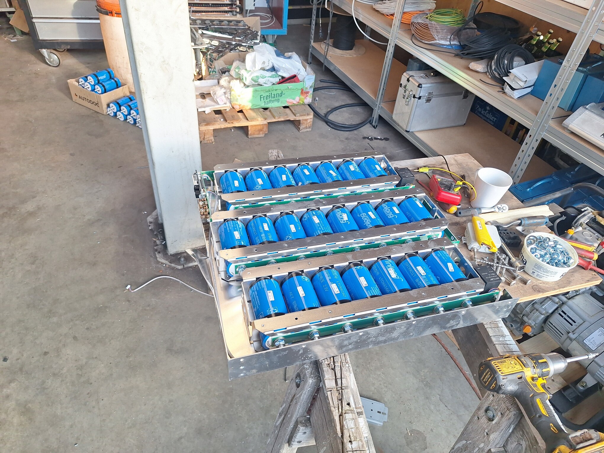

Hallo zusammen ich bin durch einen zufall an 5 Stück von solchen Speichern gekommen.
zuerst habe ich vermutet das 18650 drin sind aber nach dem öffnen war klar Es Sind LTO Zellen mit 40 AH
Leider sind ca 2/3 defekt also sprich tief entladen bei ca 0,3 V alle anderen haben Interesanter weise 2,3 V
Nun meine Frage was für ein testgerät zum Überprüfen der Kapazität könnt Ihr mir enpfehlen... am besten wäre wenn VMax und VAus frei Prog wären.
nächste frage innerhalb welcher range würdet Ihr die Zellen Betreiben ? mein Plan wäre aus den noch ganzen ein 48 V System zu bauen..

Ok eigentlich wäre mir die einzelne Prüfung der Akkus schon lieber.... Vielleicht baue ch auch Einfach 2 einzelne Packs Einmal mit denen Die bei 2,3 Volt sind und einmal mit den tiefenladenen....

ich Lage jetzt mal alle Zellen auf 2,3 Volt auf und schu mir dann mal den Innenwiederstand an,
Anschliessend in Reihe schalten und schauen wie sie sich unter Last verhalten das wird meine Vorgehensweise sein 400 EUR für dise vermutlich einmalige geschichte ist mir zu viel

Hallo Gerhard! Ich habe kürzlich 128 LTO Zellen geschenkt bekommen, ebenfalls in einer Alubox wie vorher gezeigt wurde. bei mir waren 28 Zellen tiefentladen, die Anderen zwischen 2,1 und 2,3V. Ich habe 14 Stück hintereinander mit den Schraubgewinde und je einem Schrauben zusammengeschraubt, mit einem PV Paneel verbunden und in der Sonne laden lassen. Immer wieder jede Zelle auf Ladung überprüft. 6A sind geflossen bei Spannungen bis 35V. Wenn eine Zelle auf 2,8V angestiegen ist, habe ich sie ausgebaut und wieder eine andere tiefentladene Zelle eingeschraubt. Schlussendlich habe ich die geladenen Zellen parallel geschalten und ausgleichen lassen. Zurzeit teste ich die Zellen bei Entladung und messe mit einem Datenlogger und vergleiche die Kapazität der Zellen bei Belastung. Es ist sehr viel Arbeit.LG Alfred

Ich habe jetzt mal angefangen die tiefentladenen Zellen mit dem Labornetzteil auf 2,3 V zu Ladenmit so ca 2 A...dauert wirklich sehr lange was ja aber ein gutes zeichen sein sollte... offensichtlich kann die Zelle viel Energie aufnehmen...
