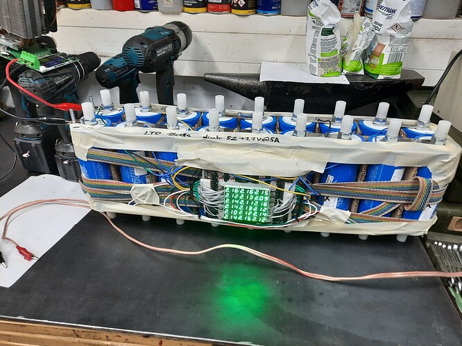

Ich habe 6 Stk solcher Akkupacks (Bluesky Energy GMBH)geschenkt bekommen. Davon waren wie gesagt 28 Zellen tiefentladen. Ich hab jetzt einmal versucht zu testen, ob die tiefentladenen oder die Anderen Zellen mehr Kapazität aufweisen. Nach einigen Tests habe ich festgestellt, dass die entladenen mindestens so gut, oder schlecht wie die Anderen sind. Ein Pack habe ich fertig auf ein extra angefertigtes Wägelchen aufgestellt und für 13,8 V dimensioniert. (6 Stk parallel mit je 7 Zellen) . Das ganze mit einem aktiven, kapazitven Balancer 5A zum Ladungsausgleich. Die Spannung musste ich deshalb wählen, weil ich im Wochenendhaus ursprünglich alles mit 12V Blei und Nickel-Cadmiumzellen bestückt hatte. Laderegler, DC Wandler, alles 12V.
Da hinter dem Akkupack Elektronik weilt, musste ich es mobil gestalten. Im Hinblick auf die Frage ob du auf 21 oder 22 Zellen gehen solltest, beachte bitte, dass bei langer Lebensdauer ein Li Akku nur in einem engen Bereich betrieben werden sollte. LTO Akku Ladeschluss 2,5 - 2,65V und Entladeschluss 1,8 - 2V ! Da das Lade bezw. Entladefenster beim LiFe 3,22 -SOC30% / 3,32V - SOC 80% ist, kannst du leicht entscheiden.

Hallo bin jetzt ja gerade dran die tiefentladenen langsam wieder auf 2,3 Volt zu laden... klappt bis jezt auch gut wenn sie geladen sind haben sie immer so ca 0,29 mOhm Innenwiederstand....jett habe ich aber die erstst wo 6,3m Ohm innenwiederstand hat.... ich denke mal die ist defekt...Das ganze zieht sich mit dem Labornetzteil ganz schön hin...so ein Tag je Zelle muss man da schon einplanen eher 2 weil man ja nicht immer gerde dran ist
Ich habe letztes Jahr beim Bau meines LTO-Akkus immer 9 Zellen in Reihe mit dem Modellbaulader geladen und entladen, der kann mit 2A balancieren und mit ausreichend Leistung entladen (Rückspeisung in den Versorgungsakku). So hat es für meine 126 Zellen dann nur etwas 2 Wochen gedauert, bis alle getestet waren.
konntest da di kapazität auch damit Messen?ja das wäre vermutlich eine gure Idee...
Ja, Kapazitätsmessung und Aufzeichnung der 9 Einzelzellspannungen über der Zeit via angeschlossenem PC am Ladegerät.
OK das wäre ne Lösung.... meine haben 40 AH ws hatten deine? hast du den Innenwiedersand auch gemessen ?falls ja wie hoch war der bei dir?... gabs bei dir auch aussreisser wie bei mir ?Die Aussreisser werde ich wohl entsorgen müssen....aufggehen tuts bei mir mit den Zellen ehh nicht mehr
Meine haben auch 40 Ah. Innenwiderstand hatte ich mir sporadisch anzeigen lassen, aber ich habe die Werte vergessen.
Mein Testprogramm war: Laden und Balancieren bis 2,7V/Zelle. Entladen bis 1,8V/Zelle. Laden auf 2,3V. Im Entladezyklus habe ich dann im Einzelspannungsdiagramm schön gesehen, ob einzelne Zellen rausstechen, aber alle 126 von 126 gekauften lagen über 40Ah, d.h. ich konnte alle verwenden.
Jetzt im Betrieb in 21s6p-Konfiguration läuft seit 5-6 Monaten auch alles gut mit nur sehr geringem Balancierungsbedarf.
