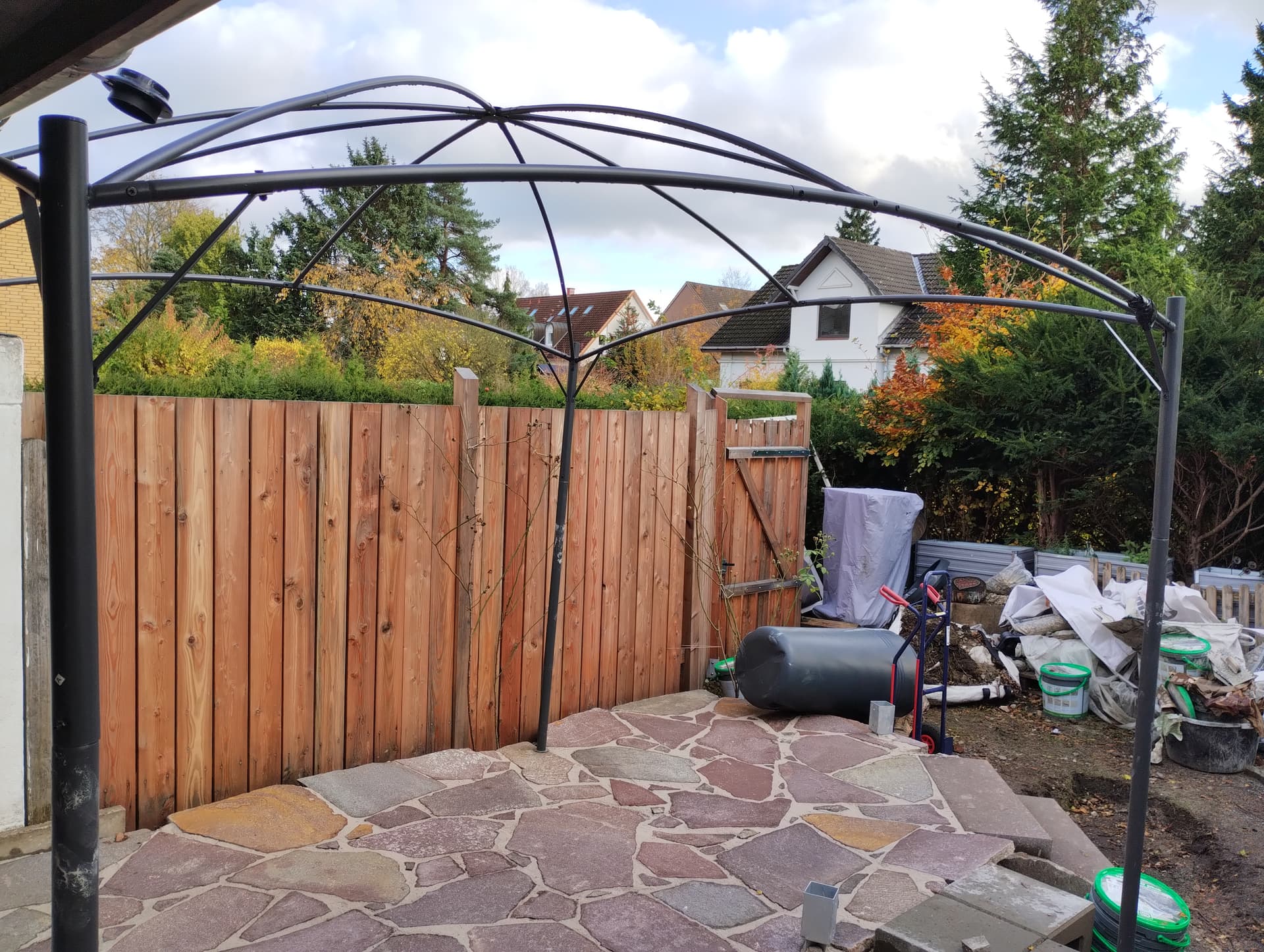

Ist wahrscheinlich eine blöde Idee. Aber wir haben im Garten diesen Pavillon. Gibt es nicht auch dünnere, leichtere Photovoltaik Panel die sich auf diesen Pavillon anbringen lassen könnten?
Gibt ja diese leichten flexiblen Module, damit ginge sowas. Die sind allerdings pro kWp mindestens doppelt so teuer. Und die Haltbarkeit ist auch eingeschränkt. Aber machbar ist das damit.
Mir kann keiner erzählen, dass das vorhandene Dach mit den Bramac-Ziegeln nicht 4 oder 5 Panels überleben würde. Unsere Balken sind nur 140cm, die Schrauben kamen m.u. auf der anderen Seite raus.Guck ich mir die Fotos an passen die Module noch unter die Gaube auf dem Bild. Verdrahtung und nen Wechselrichter neben der Dachrinne, wäre nur ein BKW. Bei dem Pavillon geht dir beim ersten größeren Windstoß das ganze Ding dort fliegen. Kann man unten einbetonieren. Schön ist aber anders….
Stellt die Teile einfach auf die Garage und fertig.
Ich fürchte, da würde ein Herbststurm Dir früher oder später den Pavillon umknicken

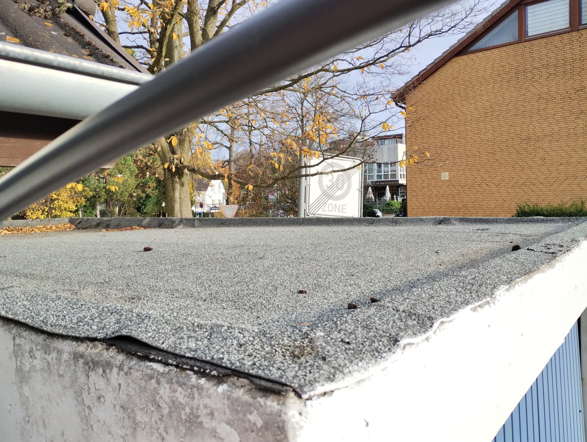

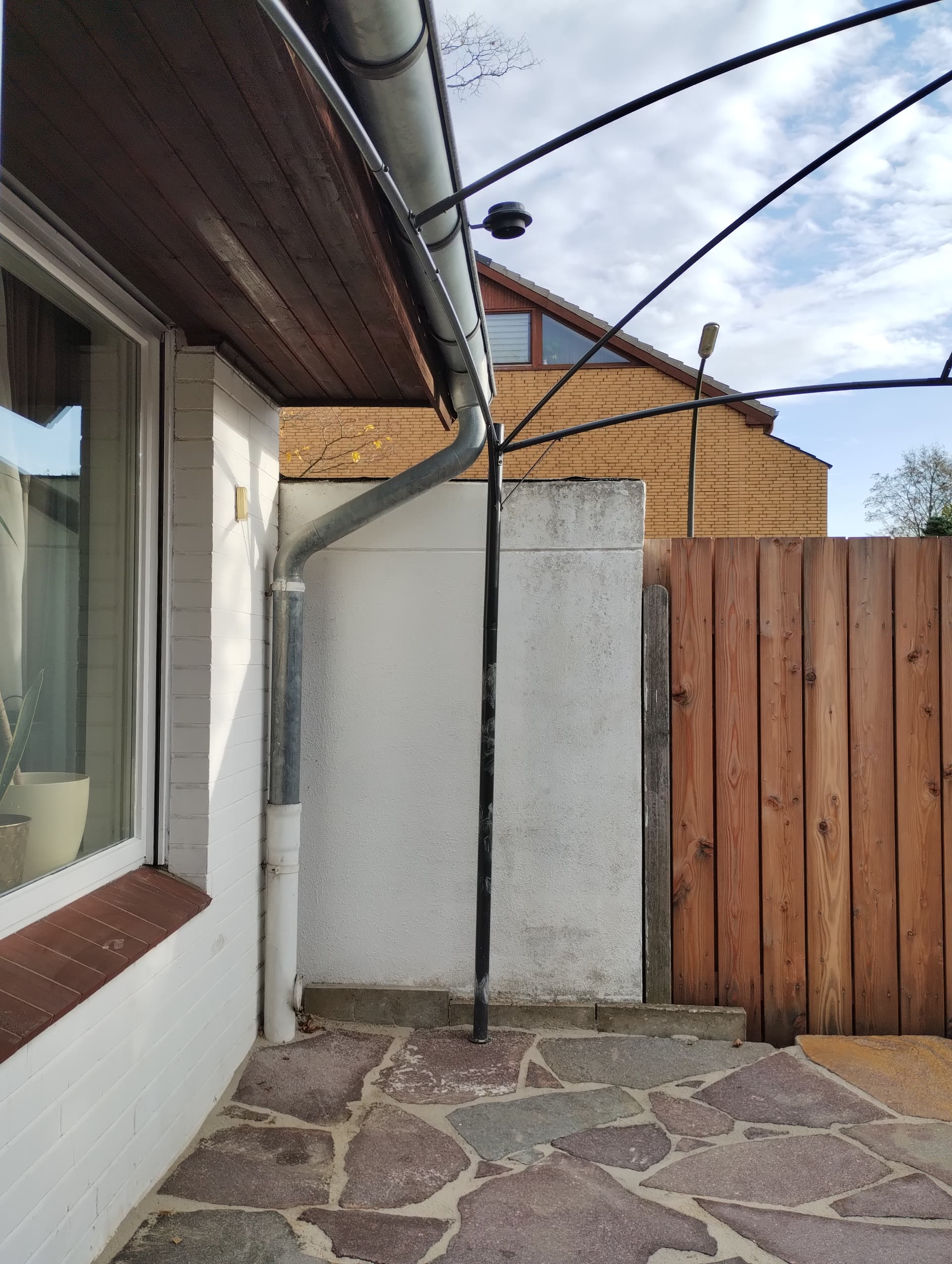

Ja der Pavillon ist raus. Ich habe mir nun die Garage genauer angesehen und den sonnenverlauf beobachtet. Am besten wäre es so viele Panels wie möglich an den vorderen Bereich der Garage zu stellen.
Der Bereich auf dem Aufstellungen möglich sind, ist ca 2,5 m breit. Auch direkt vorne auf der Garage wird es Schatten geben. Ich denke da wären schmale Panele geeignet um so viele wie möglich auf die Breite von 2,5 m zu bekommen. Dazu mikrowechselrichter und keine monolristalline panels, damit der Schatten dann nicht alle panels betrifft.

Ich habe gerade das Tool shademade.app entdeckt da lassen sich für einen ziemlich genau definierten Ort die jährlichen sonnenstunden und die Intensität anzeigen.
Es hat sich gezeigt, dass der sonnigste Ort der Garage (nämlich am Rand, weit weg vom Dach ca 1.568 kWh/m² bei 2.800 Sonnenstunden hat. Die beste Stelle auf dem Dach hat ca 1.868kWh/m² bei 4.200 Sonnenstunden.
Mich überrascht dieser geringe Unterschied in der Intensität. Das bedeutet, dass viel Schatten in der Zeit auf die Garage fällt, wenn die Sonne sowieso nicht so intensiv ist. Es macht damit einen Speicher nützlicher.
Die 300kWh/m² machen ca 26€ im Jahr aus.
Rechnet man die gesparten Handwerkerkosten gegen, die nötig wären das BKW aufs Dach zu montieren ist der Platz auf der Garage evtl. sogar besser als auf dem Dach.
Ich habe nun mit shademade und Pvgis herausgefunden, dass der Verlust durch Schatten nur 10-15% beträgt, wenn ich ein BKW mit schattenresistenten Eigenschaften besorge. (also half-cell, bifazial und 4mppt)
