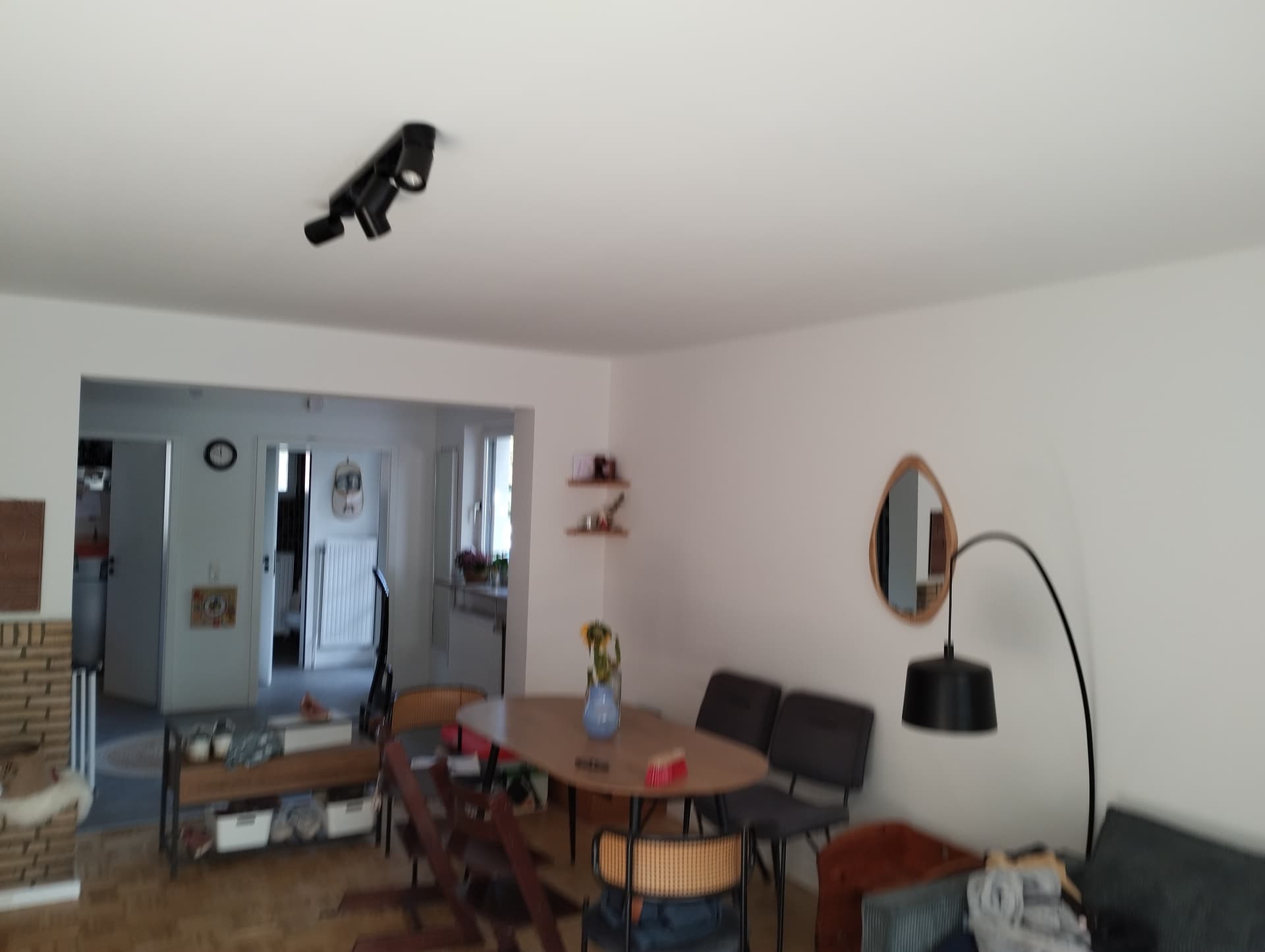

Was mich außerdem noch verunsichert ist der Schnitt des Wohnzimmers. Wie auf dem Bild zu sehen, gibt es keine Tür, sondern einen offenen Durchgang zum Flur mit offener Wendeltreppe. Das IG würde über dem Esstisch angebracht werden. Da die Klimaanlagen die Luft erwärmen, ist die Gefahr hier nicht gegeben, dass die Warme Luft durch den Durchgang strömt und dann in der Wendeltreppe nach oben steigt? Das würde den Energiebedarf zusätzlich in die Höhe treiben.
Ja, dass was Du beschreibst sind sehr gute Voraussetzungen für das Heizen mit einer Klimasplit-Anlage.
Ist doch jetzt auch so, ob Split-Klima die Luft warm macht oder Heizkörper, spielt da keine Rolle.

Das solltet Ihr ausprobieren - wenn Ihr keine “Tür zu Fetischisten” seit, kann dass funktionieren. Laut deinem Foto seit ihr keine :slight_smile:
Siehe Panasonic Nordic HZ35ZKE - erste Erfahrungen
bei uns sieht es ähnlich aus. Offener Durchgang zum Flur ohne Tür, IG der Split über dem Esstisch.
Dabei haben wir Folgendes beobachtet. Warme Luft steigt nach oben und strömt dann erstmal durch den oberen Teil des Durchganges in den Flur (der ist ja kälter). Die dahin weg strömende Warmluft muss natürlich „ausgeglichen“ werden und es strömt deshalb die kältere Luft (im unteren Teil des Durchganges) ins Wohnzimmer. Das ergibt einen unschönen Zugeffekt durch diese kältere Luft. Das Problem habe ich auch wenn ich den Kaminofen im WZ anmache. Diese Warmluft strömt auch erstmal in den Flur. Das konnte ich einfach mit einer Kerzenflamme prüfen. Oben am Durchgang Flamme in den Flur, unten aus dem Flur.
Solange also der Flur nicht die gleiche Temperatur hat wie das WZ bleibt diese Strömung erhalten. Sie reduziert sich nur. Wir haben deshalb im Flur das 2te IG einer zweiten Split. Die heizt den Flurbereich gleichzeitig und reduziert merklich diesen „Zuglufteffekt“. In dem Zusammenhang ist die Leistung der IG des Splitanlage entscheidend.
LG
Hajot
Wie gesagt, wenn man mit Klima-Splits primär heizen will, sollte man m.E. tunlichst darauf achten, das ganze Haus dauerhaft zu temperieren. Ansonsten wirds mit der Kosteneffizienz und dem Komfort nix …
