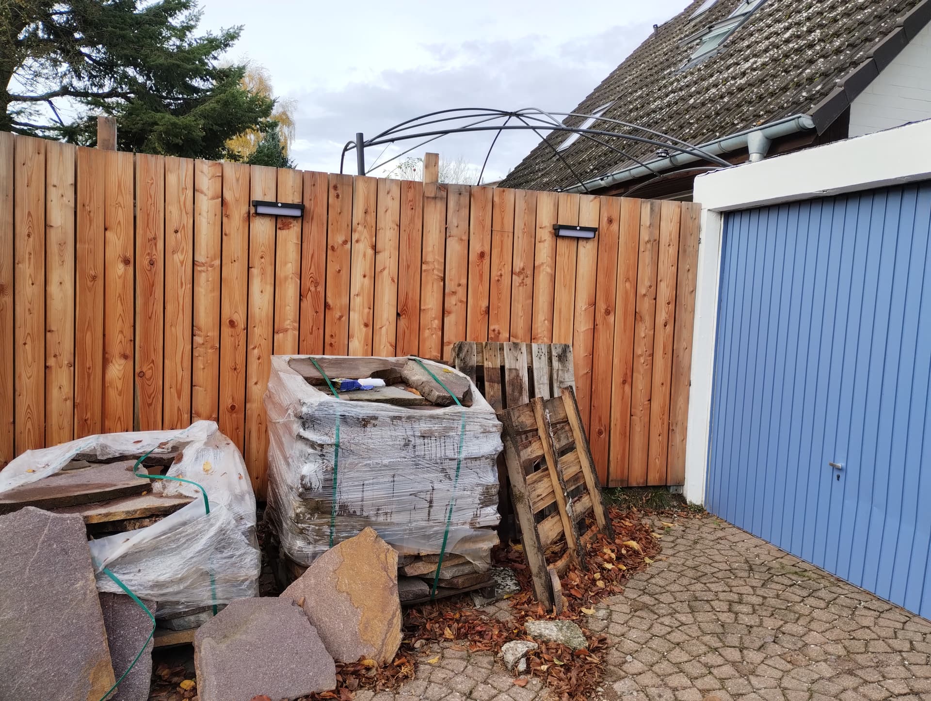

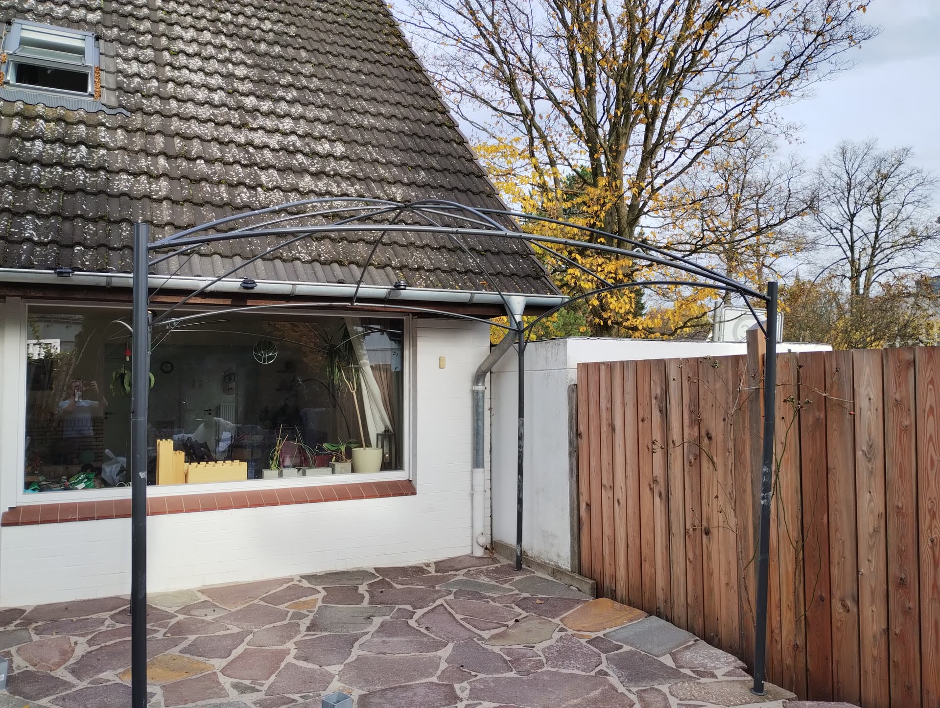

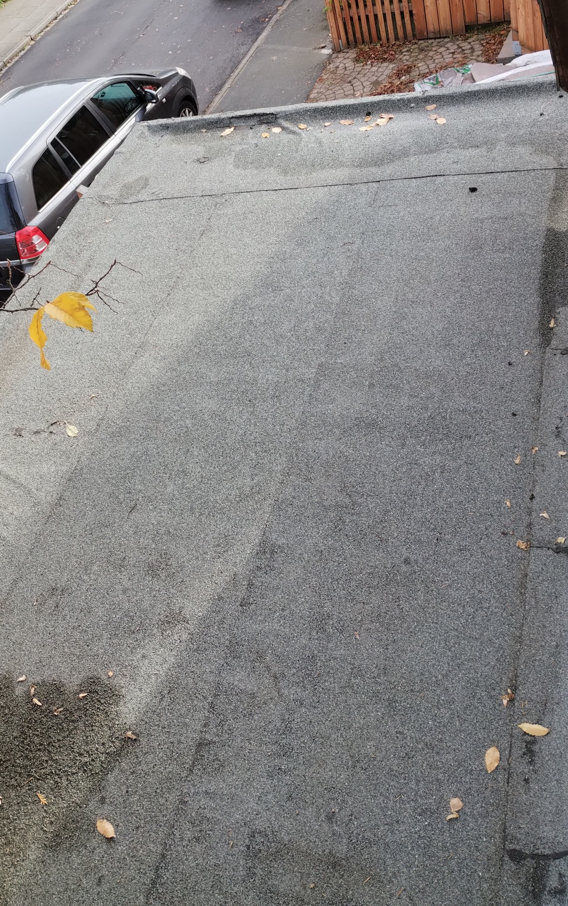

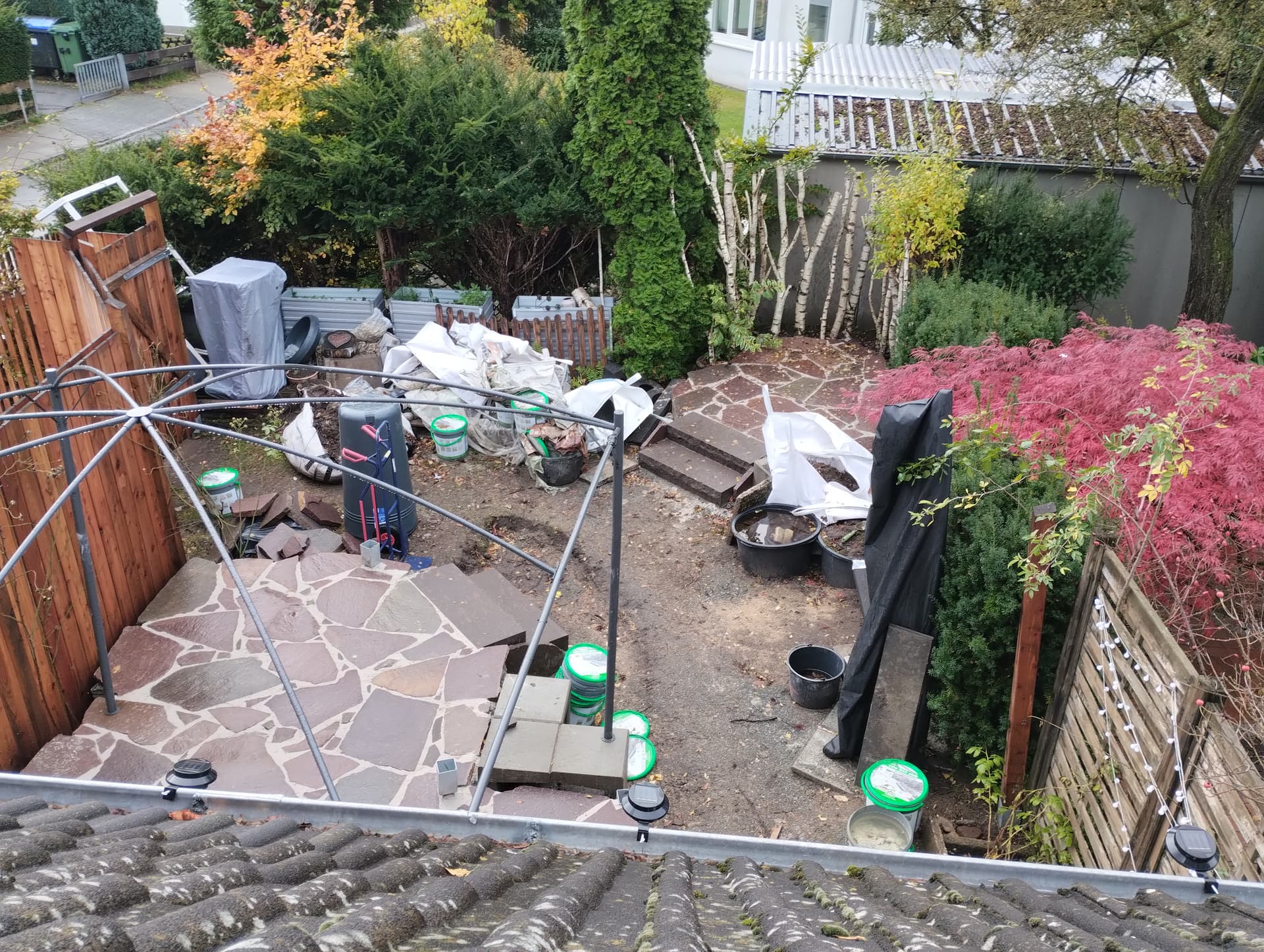

Wir haben einen recht kleinen Garten nach Süden, der von einigen Bäumen umgeben ist.
Unsere Garage steht direkt neben dem Haus im Osten, so dass Sie im Schatten steht, sobald die Sonne südwestlich steht.
Neben der Garage steht ein großer Baum, so dass auch morgens die Garage nicht der Sonne ausgesetzt ist.
Der Garten selbst ist zu klein um da Panele aufzustellen und an den Zaun wollen wir auch keine hängen, weil die da ständig zu sehen sind. Höchstens zur Auffahrt hin, aber da sind sie nach Osten ausgerichtet.
Direkt vorne an der Garage ist noch der beste Platz aber da passen leider keine 4 Panele hin.
Ich muss aber sagen, mir juckt es nun wirklich in den Fingern mal so ein Ding aufzustellen. Hat jemand Erfahrung mit suboptimalen Stellen wie am Zaun nach Osten hin oder noch eine Idee für einen guten Stellplatz für die Panels?
PS: Das Häuschen hinter den kleinen Birkenstämmen gehört nicht uns.
