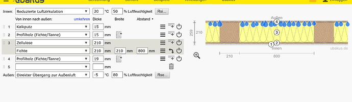

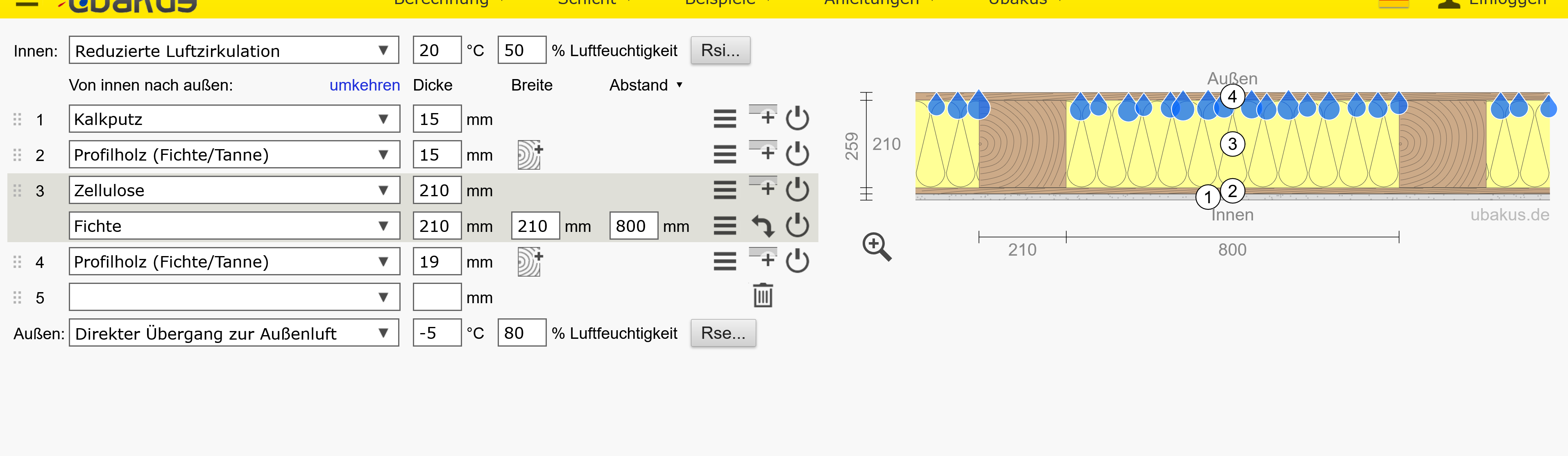

Ubakus berechnet bei meinem Aufbau einen U Wert von 0,243. Wenn ich die Balken in der Berechnung weg lasse, wäre der U Wert 0,176, also viel besser.

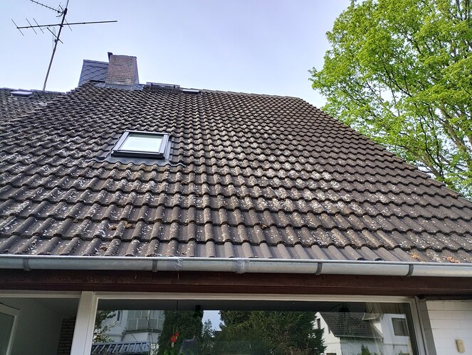

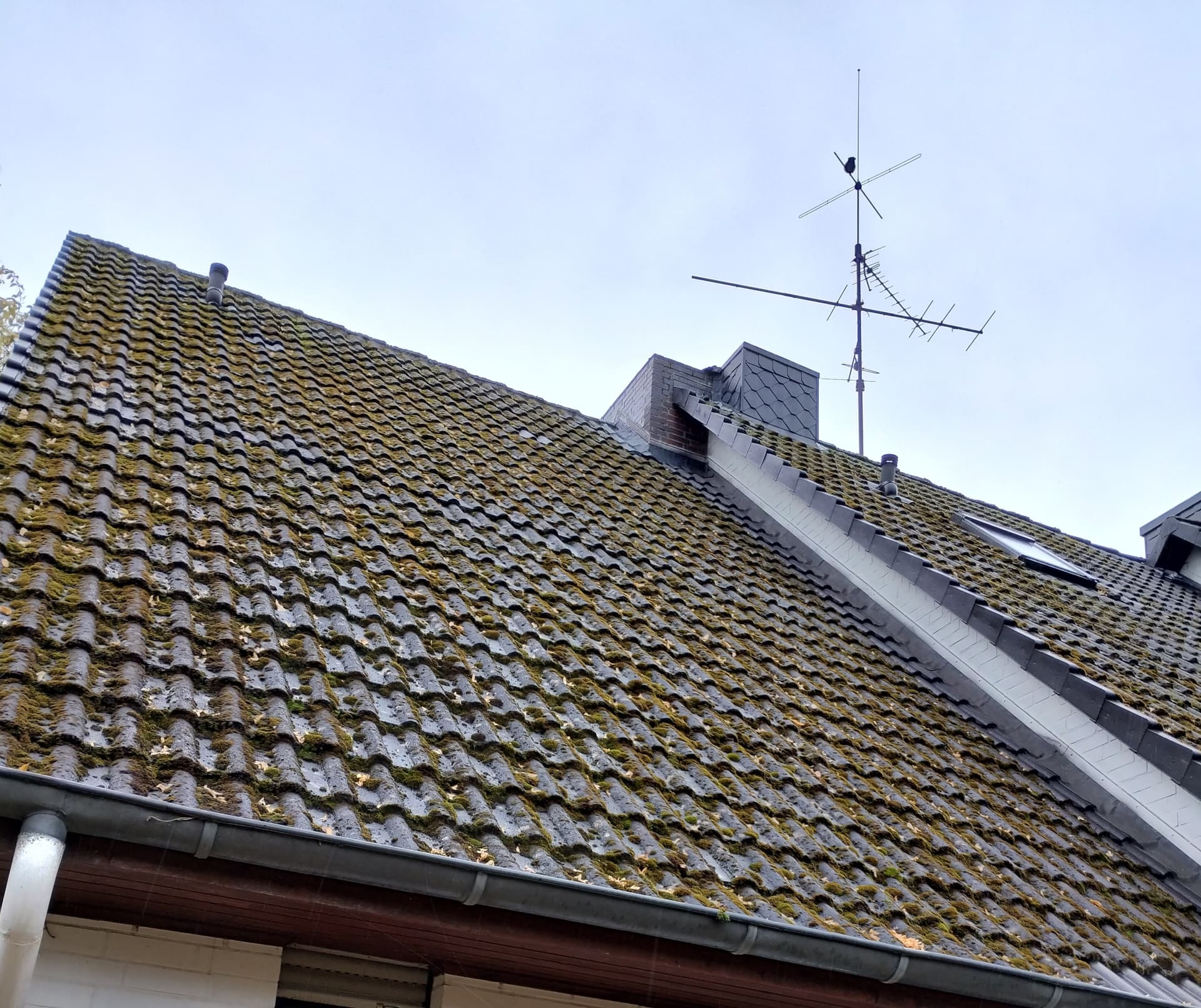

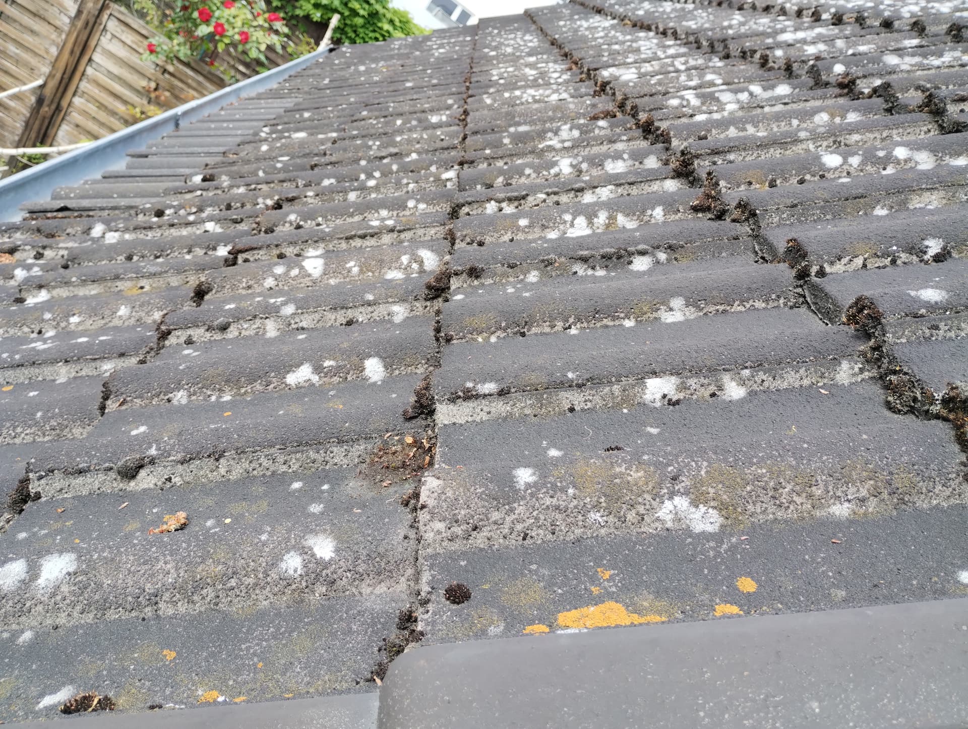

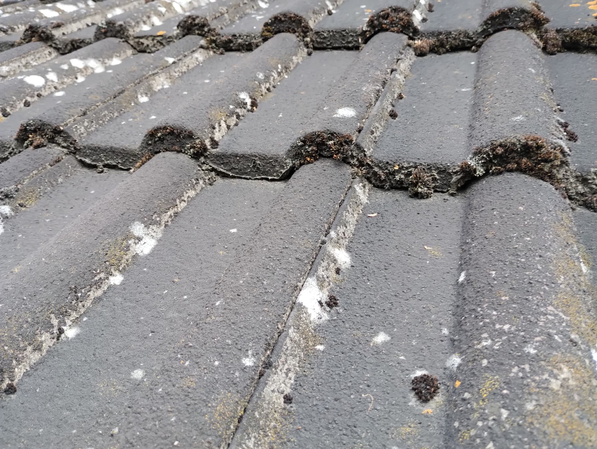

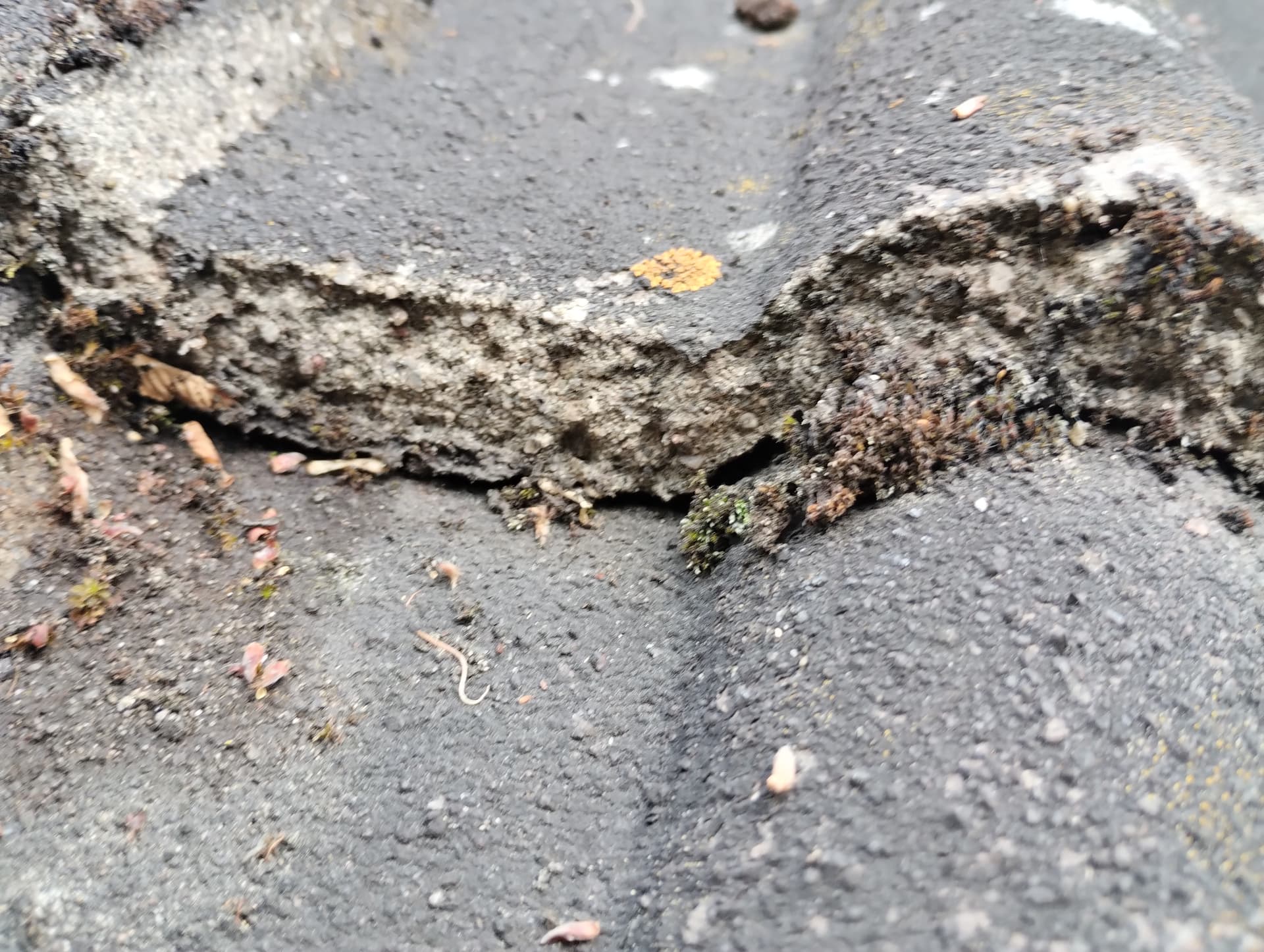

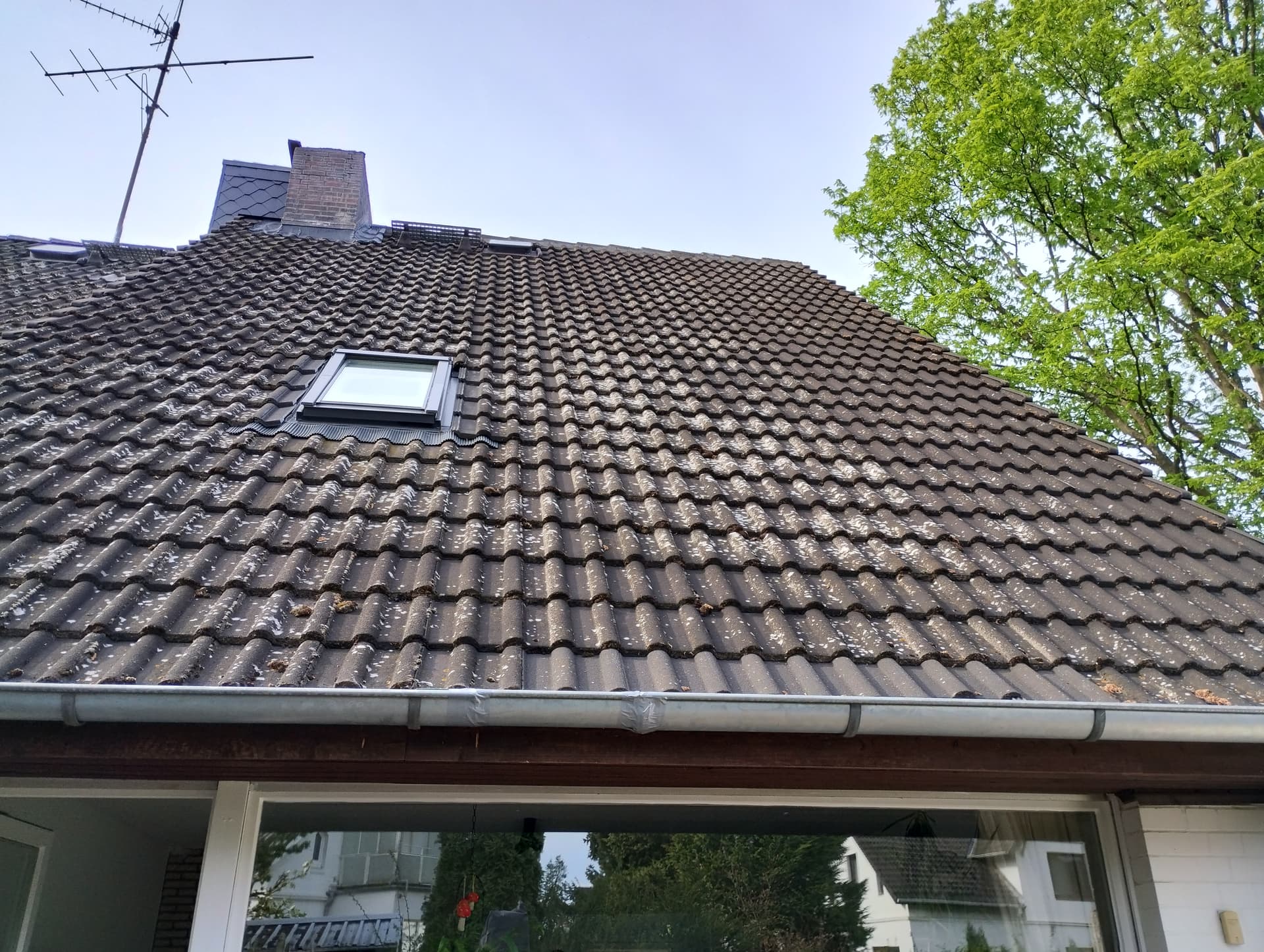

Anbei mal Fotos vom Dach.
Also ich würde sagen, das ist ein Stein aus Beton. Erstes Bild wird Nord oder Ostseite sein, da wächst Moos. Auf der anderen Seite sehe ich nur Flechten. Letztes Bild zeigt eine sehr rauhe Oberfäche. Mein laienhafter Eindruck: das hält keine Jahrzehnte mehr.
Bei Beton entsteht “Abrieb”, den man in den Regenrinnen findet. Das wird von Fachleuten als weiteres Kriterium berücksichtigt. Viel Abrieb = schlechter Zustand.
Ein paar Jahre Zeit hast du gewiss noch mit dem Dach, das wird nicht übermorgen undicht werden. Beim Schornstein würde es vermutlich auch reichen, die Fugen neu zu machen.
Doch aufgeschoben ist nicht aufgehoben, alles nur eine Frage des timing´s. Jetzt PV drauf und nach 10 Jahren runter macht aus meiner Sicht aber auch keinen Sinn. Wenn du das Dach “schieben” willst, würde ich das mit PV auch machen, bzw. habe es so gemacht. Meine PV Ambitionen hab ich mit einer kleinen Insel auf einem Gartenhaus und einem BKW auf dem Dach durch DIY ausgelebt. Das hat 2 MWh p.a. Stromeinkauf gespart und war mit insgesamt 3,2 kWp bezahlbar. Das war vor mehr als 15 Jahren. Mit dem neuen Dach soll dann auch eine Dach PV Anlage mit Akku kommen. Die wird aber knapp 10 kWp haben, rund 20 T€ kosten und wegen der Ost-West Richtung meines Daches wohl um die 7 MWh liefern.

Ja, sind Betondachsteine, Frankfurter Pfannen vom Format her würde ich als Laie sagen (da es bei uns auch wieder solche sind). Bei uns im Reihenhausblock sind mehrheitlich noch die Originalteile von 1967 drauf, wir hatten sie vor 15 Jahren bei der Dämmung tauschen lassen. Bis vor kurzem war mir von niemand ein Problem bekannt, die Tage mußte eine Nachbarin allerdings einen Teil des Dachs erneuern lassen, weil drunter die Holzlatten schon morsch wurden vom wohl durchgedrungenen Wasser.
@jensdecker
das ist der Nachteil, wenn keine Unterspannbahnen eingebracht wurden, bzw. diese verwittert sind. Wenn dann zwischen den Sparren gedämmt wurde und von unten verkleidet, dann sieht man nix. Bei meinem alten Haus fehlt es an allem. Statt Unterspannbahn sind die Steine von unten mit Mörtel verstrichen. Dort, wo ich die Abseiten und den Spitzboden begehen kann, schaue ich direkt auf die Unterseite der Betonsteine und ich sehe auch, dass ein Teil der Dachlatten schon schwarz ist. D.h. bei mir ist die Zeit gekommen.
