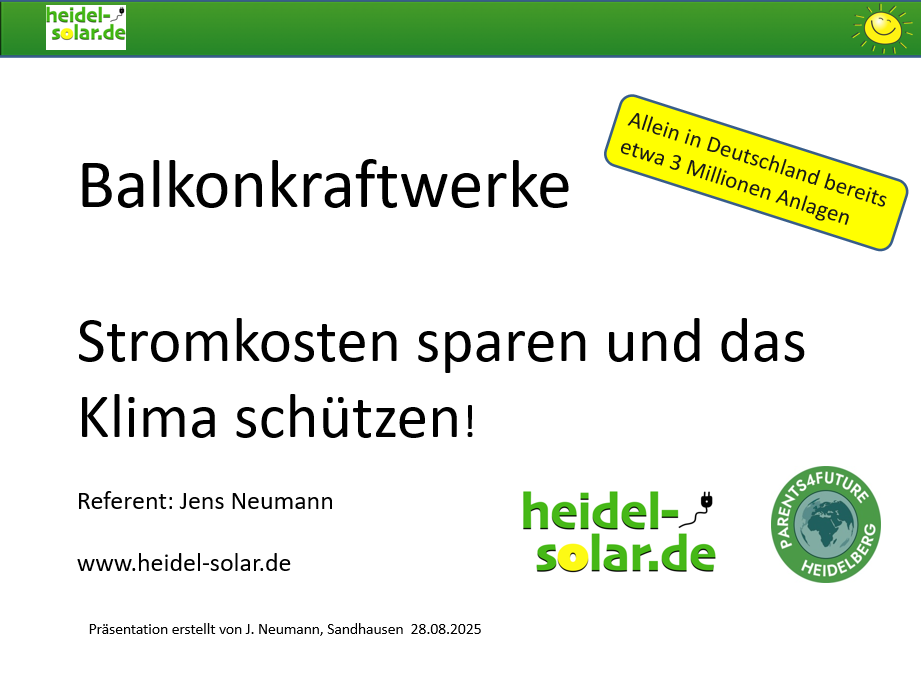

Unser Reihenhaus hat etwa gleiches Baujahr. Heizen nur noch mit Klimasplit. Brauchwasser mit BWWP. Konzept habe ich auf heidel-solar.de bereit gestellt im Downloadbereich (Vortragsfolien). Zusammen mit PV statt 17000 kWh Gas (ineffizientes Nahwärmesystem) nur noch 1700 kWh Strombezug.
Dem wäre aber nicht so, wenn er eine 9KW Jeisha nimmt ohne Heizstab. Denn die hat dann nur 3,32KW Leistungsaufnahme. Ja ist keine Split sondern eine LWWP.
Danke für Deine tollen Folie @jens-neumann ! Wir sind mit unserem RMH ähnlich unterwegs. Vorgänger hatten 17000 kWh mit atmosphärischer Gastherme + WW extra mit DLE und Kleinspeichern. Gas bei uns etwa 6000 kWh inkl. WW zuletzt mit Heizkabel um den WW Speicher so etwa 3500 kWh Heizwärme nach WMZ und jetzt seit Anfang Februar zwei Splitklima und seit etwa 2 Monaten eine BWWP. Gas momentan noch da, um im nächsten Winter zu klären, wie ich zwei etwas strömungstechnisch abgelegene Räume beheize. Details hier: RHM 125 qm, Bremen - #41 von jensdecker
