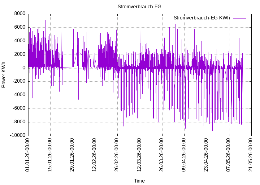

Bei einer Ost/West-Anlage ist das Ergebniss nochmals ca. 50 % schlechter wegen des Sonnenstandes. Auf der unteren Grafik kann man sehr gut die Sonnentage erkennen (Einträge unter 0). Der Standort ist Heilbronn, das wäre auch noch wichtig.

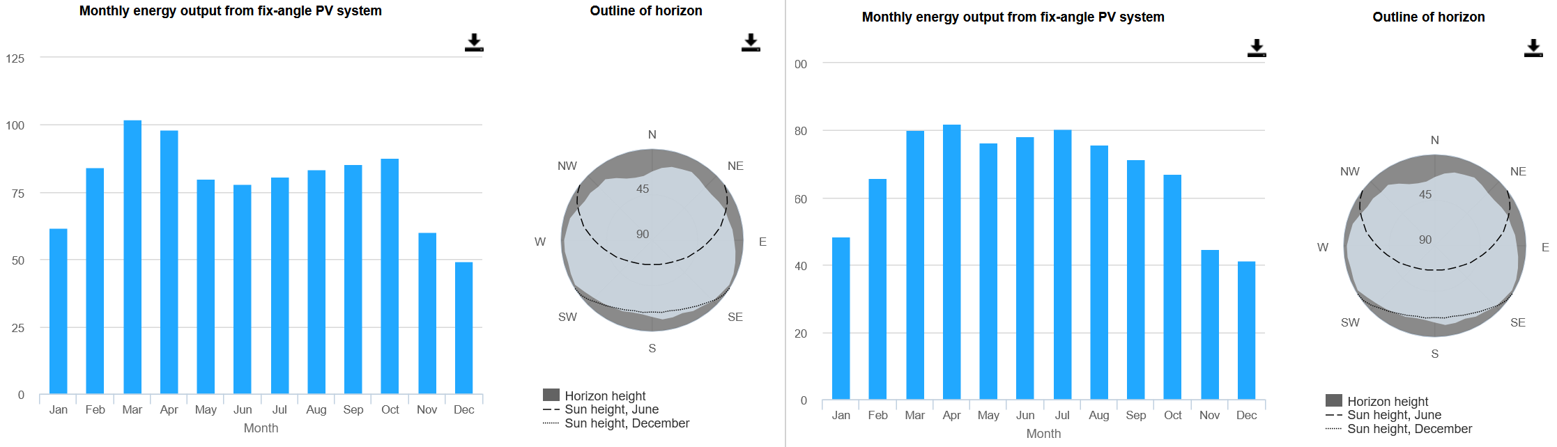

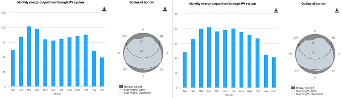

es kommt besonders im Winter auf die Ausrichtung an. Die Theorie ausm pvgis (Bild) passt ganz brauchbar mit meiner Batteriefüllung zusammen. SO 75° einiges besser als SW 90°, aber da darf ich nich flacher werden wegen Vermieter
Natürlich sind 50-100kWh/kWp pro Monat nicht berauschend, aber bei weniger als 70° fehlt mir der Strom, wenn ich den am meisten brauche

nutze PVGIS, das ist schon gut, hast eh eine Streuung über die Jahre dabei, ggf. in Zukunft mehr Erträge, wer weiß.

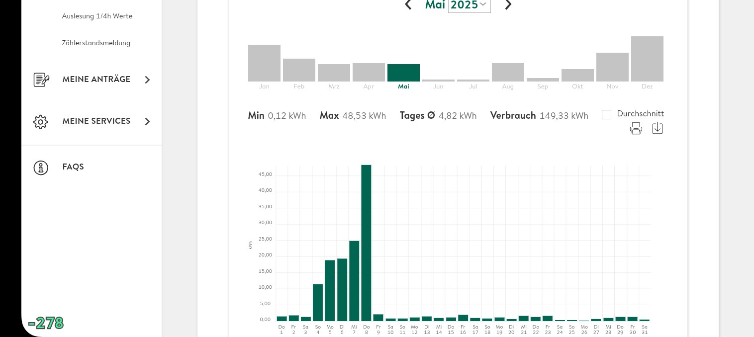

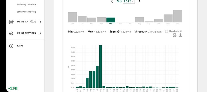

Hier mal mein Jahresbezug bei 6kWp Balkonkraftwerk.Im Mai und August habe ich allerdings wochenlange Spitzen wo die 800 W vom Bkw nur minimal helfen. November bis Jänner kommen eh kaum mehr als 800 VA rein, also aufrüsten nutzt nix. Sommer Einspeisung kein Thema.

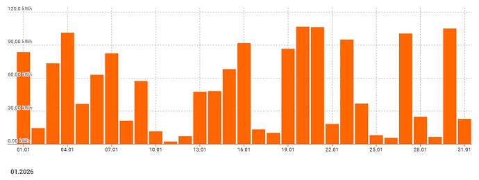

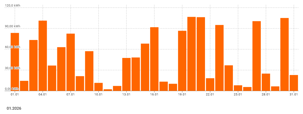

Würde ich so nicht sagen. Hier mal Produktion im Januar 2026 von 30 kWp Süd:
Was über den Strich von 90kWh geht sind ~100kWh. Da bleibt auch mit 20kWh Speicher an schönen Tagen noch einiges für Heizstäbe übrig. Aber das sollten schon 2x9kW sein, wenn in der Mittagsspitze bis zu 20kW vom Dach kommen.
