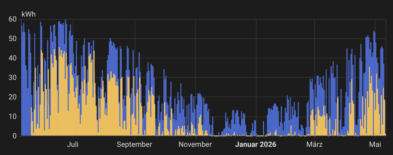

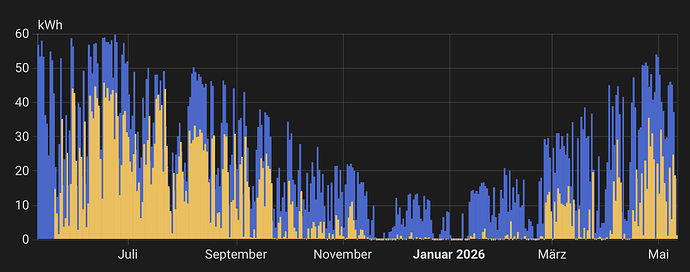

So ist die Situation mit unserer 10kWp Ost-West PV. (Blau-Erzeugung/Gelb-Export)
ich verspreche mir jetzt auch Verbesserungen im Winter, mit dem Zubau von 4kWp Süd + Süd-West. Das Winterloch ist einfach krass, da wäre jede kWh ein Gewinn. Schnee ist auch ein echtes Problem..
